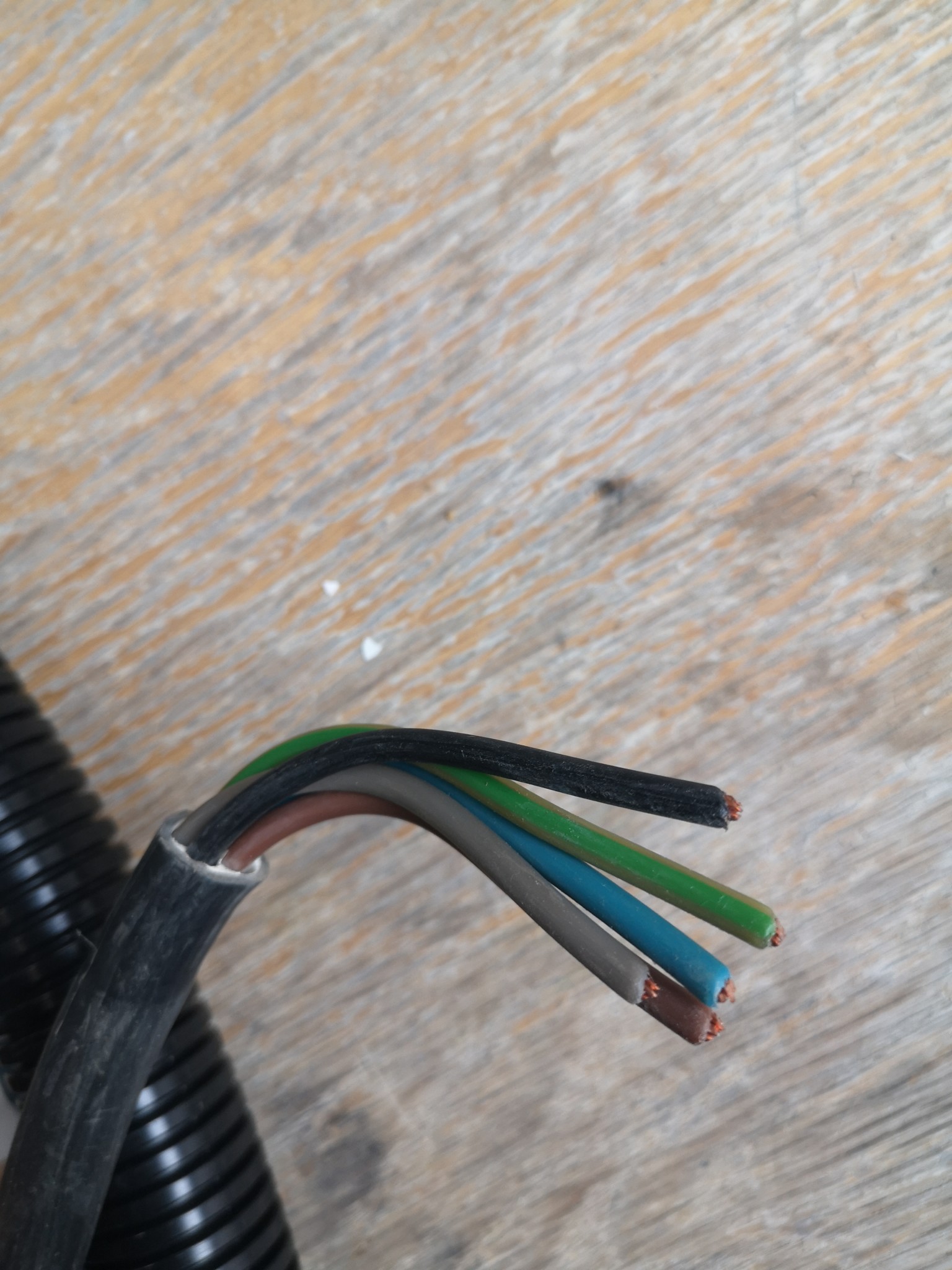

Ser detta ut som en kabel som kan fungera mellan fasadskåpet och min nya UC? 5g6 är med men ingen foliemantel, ska de vara det?
  • Elektrisk kabel med fyra oisolerade ledare utan foliemantel på träbakgrund.
Den ser ut att vara helt ok om det är ett 25A mätarskåp och avståndet inte är för långt.
davveno1
Mikael_L
Det ser ut som en N1XV, och den är OK till nästan allt.
Om du kollar noga längs kabelhöljet hittar du troligen en märkning med max 1meter mellan den upprepas. Läs där vad du har för kabel.
davveno1
Jag har 16A i fasadskåpet.
Kabeln behöver vara ca 2m lång.
Ser en märkning men omöjligt all utläsa, hittade kabeln på mitt jobb så den kan vara några år.
