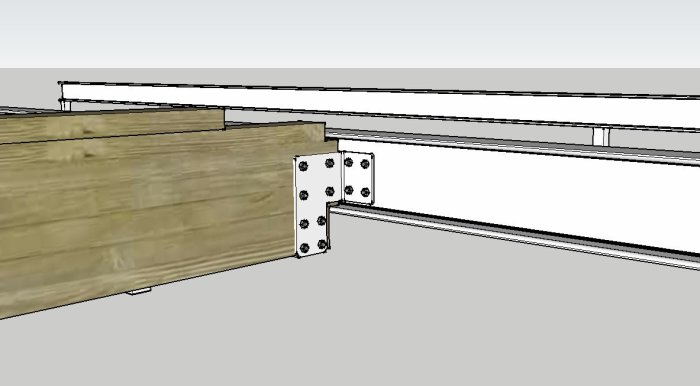

Jag skall fästa in en limträbalk (66x315) i en i-balk (INP 200) som i denna bild:

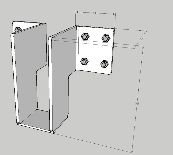

Dvs en balksko skall tillverkas, som ser ut ungefär så här:
Belastningen på denna infästning är 13,1 kN. Dvs cirka 1,3 ton skall vila på balkskon.
Två frågor.
1) Dimensionering av denna balksko. Hur tjockt gods behövs? Någon som har koll på ämnet?
2) Har någon tips på en mekanisk verkstad i stockholmsområdet som kan hjälpa mig att tillverka två sådana balkskor?
Tack!

Tack för tipset, men limträbalkens nederkant måste sitta en got bit nedanför i-balken så jag vill inte jacka ur så mycket av limträt. Det blir stor risk för spjälkning då.
Samt att om man bara låter limträt vila på flänsen på ena sidan av i-balken finns risk för att i-balken vrider sig.

Det där skulle jag nog låta en riktig konstruktör ta en titt på. Om jag (som inte är mek. konstruktör) tänker rätt så kommer du att få ett vridande moment som vill dra ut den övre änden av skruvplattan. Där tror jag att du får en hävarmseffekt som ökar dragbelastningen så att dina 13 kN nedåt kan ge en dragande kraft på uppemot 5 ggr det i överkant av skruvplåten. Men jag kan ha jättefel.

Exakt, 4mm hade jag tänkt också, för det känns rätt i magen, men jag har inte någon konstruktionsberäkning på det och inte hittat några tips någonstans. Jag hade tänkt att låta laserskära och sedan bocka en 4 eller 5 mm plåt. Balkskon skall om möjligt fylla hela stålbalkens liv, det har du helt rätt i.
Bra synpunkt. Jag kanske skall ta det säkra före det osäkra och låta min konstruktör (som hjälpt med några andra beräkningar) ta en titt ändå. Hoppas inte sommarsemestern börjat ännu.hempularen skrev:Det där skulle jag nog låta en riktig konstruktör ta en titt på. Om jag (som inte är mek. konstruktör) tänker rätt så kommer du att få ett vridande moment som vill dra ut den övre änden av skruvplattan. Där tror jag att du får en hävarmseffekt som ökar dragbelastningen så att dina 13 kN nedåt kan ge en dragande kraft på uppemot 5 ggr det i överkant av skruvplåten. Men jag kan ha jättefel.

Min magkänsla säger också 4-5 mm.

Härligt. Min konstruktör tyckte att det där inte behövde vara så krångligt, utan att man kan nöja sig att jacka ur limträt och sedan använda bandjärn som man lägger i kors runt i-balken.

Jag ska ändå se om jag inte kan få min specialbalksko tillverkad i 5-6mm plåt och sen kanske säkra upp med något extra bandjärn.

Svetsa specialbeslag låter som att ta i lite tycker jag.
Jag hade nog funderat på två vinkelbeslag på var sin sida om din balk, om du är rädd för att balken skall spjälkas, vilket den inte bör göra, kan du ju dra en gängstång genom den, uppifrån ner och försäkra dig mot spjälkningen.

Man svetsar inte beslag, punkt.
Gör en ritning och låt någon vattenskära och bocka.
6mm tjocklek är en vettig dimension på denna lösning.
Fyll livet i balken med plåt i fullhöjd, men lägg inte hålen så nära kanten på balken bara.

Jag håller med, de är jättefina. Men ingen av dem passar för infästning på en I-balk.corre skrev:
Tänk på att i en i-balk så fäster man ett beslag i livet på balken. Och sedan sitter flänsen mycket längre ut, så beslaget måste vara utformat så att det kommer ut utanför flänsen på i-balken.
Jag har gått igenom Gunnebo och Strong-Tie:s sortiment. Det som möjligen funkar är en kraftigare plåtvinkel om man jackar ur limträbalken och förhindrar den från spjälkning. T.ex. genom gängstång somTorpalainen föreslår, eller som jag skissade här: http://www.byggahus.se/forum/byggma...imtra-i-i-balk-med-ritningar.html#post1757125
