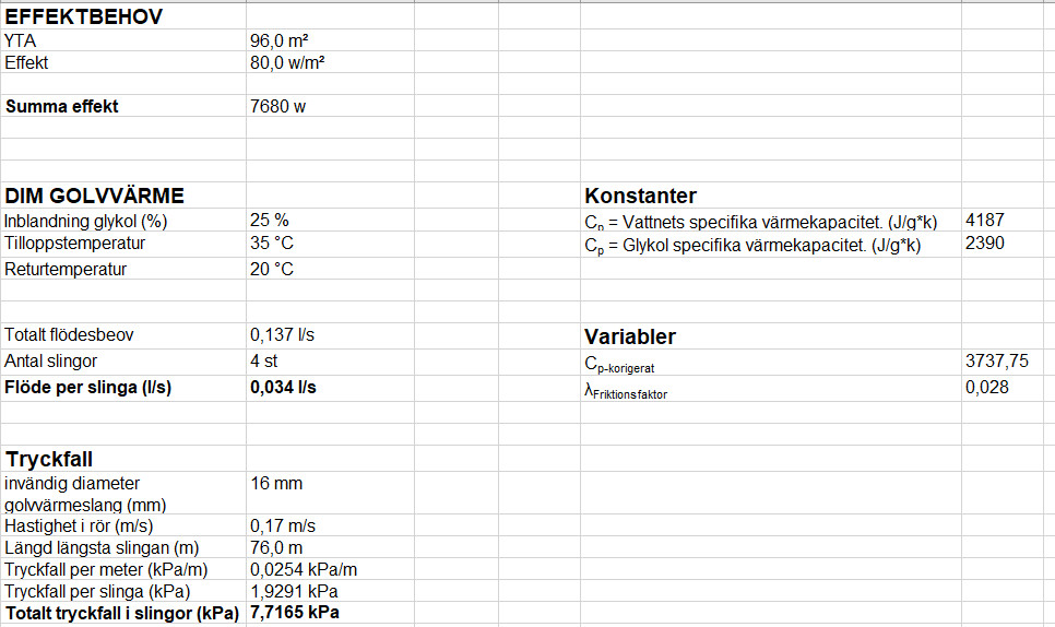

Sitter och klurar på val av pump till en shunt för golvvärme i ett garage. Men blir knäpp. Tittar jag på olika pumpkurvor så bommar jag helt, hur liten pump jag än tittar på. Detta då jag har så lågt tryckfall.
Förutsättningarna framgår nog av bilden. Man kan antagligen lägga på ett någon kPa för tryckförluster i golvvärmeshunt, fördelare och anslutning mot tekniktanken som står intill shunten. Men det blir fortfarande en extermt flack systemkruva.
har jag missat nått när jag tittar på tryckfallet på GV slingorna?

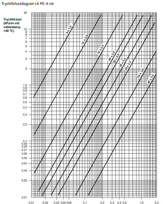

Ser att min framräknade tryckförlust per meter är lägre än LK:s angivelse för PEX. (har dock 20x2 PE-RT) Får deras till 0.04 kPa/m. Men det gör det samma. Är det något annat jag missat?S Stenochmur skrev:Hej på er,
