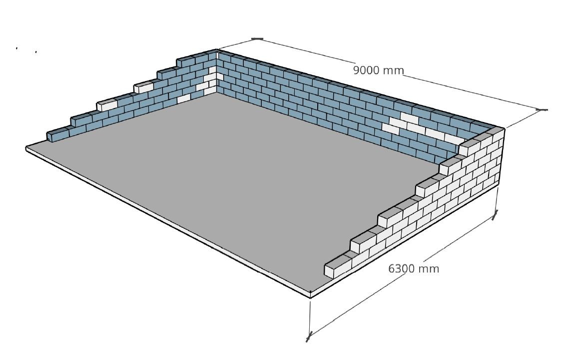

Jag skall bygga ett garage på 9x6,3m. Det kommer bli en sutterängdel, och muren skall vara 9m lång och 1,2m hög. Den skall sedan återfyllas till ca 1m med befintliga massor. Jag hade tänkt använda Weber Leca Block på 20*20*500. Min fråga är, kommer muren hålla för marktrycket eller måste jag ha en stödmur?
  • 3D-ritning av en planerad garagegrund med måttangivelser och Leca Block-mur.
Det borde framgå på deras hemsida.
Eller maila deras support. De borde ha instruktioner som du kan följa.
Är inget överdrivet marktryck som blir där.
