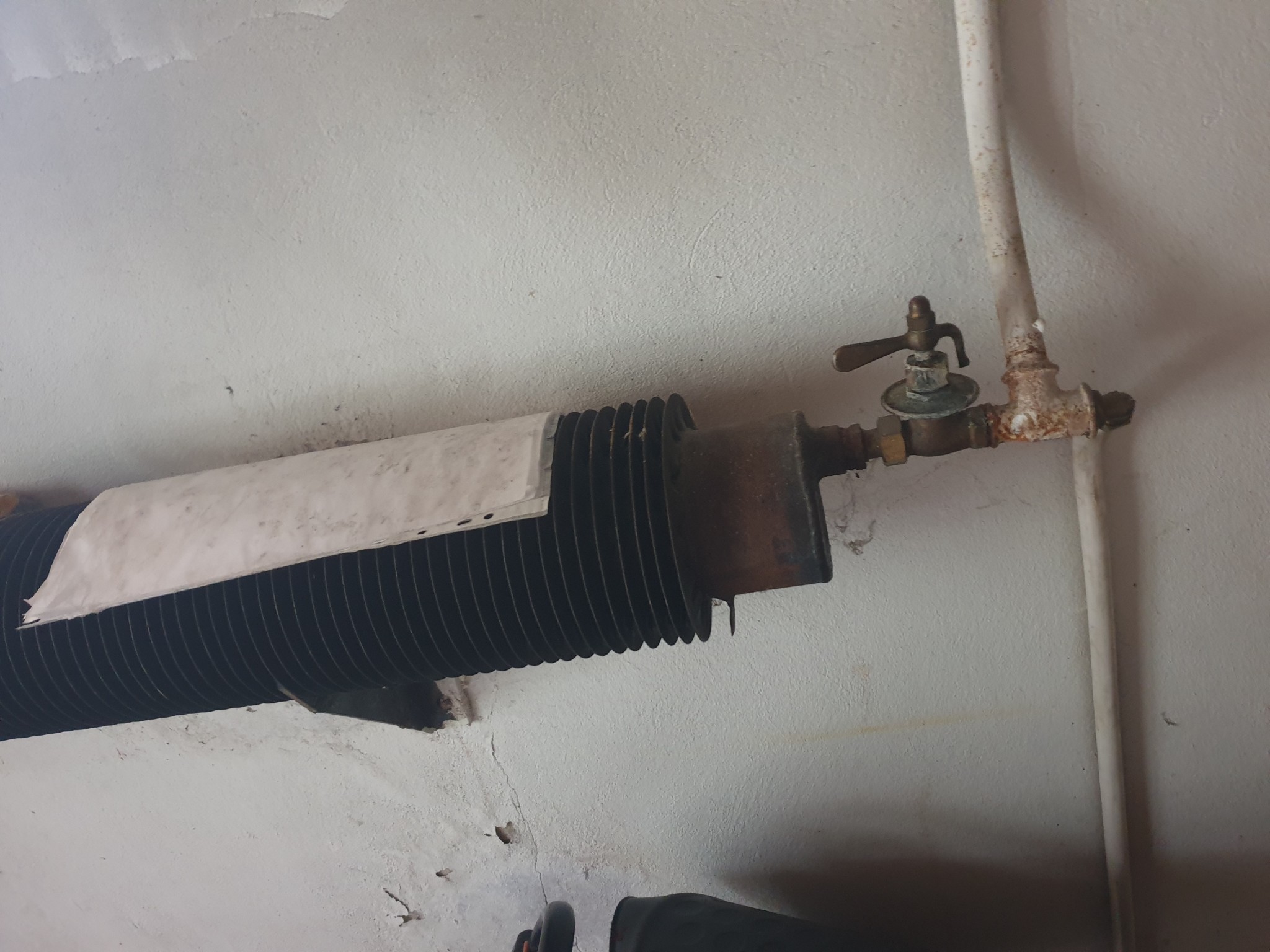

Dimensionering av radiatorer.
Så kallade kamrör, om jag jämför med Epecons modell med innerdiameter på114mm och ytterdiameter 194mm (kan det stämma hyfsat?) så ger dom 540 W/m vid 80/60/20 och 280W/m vid 60/40/20.nino skrev:
Så ska du byta så ta längden*540 och försök hitta en radiator med liknande effekt vid den lägre temperaturen. Om du inte byter kamrör och sänker framledningstempen så blir det kallare i källaren än nu och ventilen lär bytas iallafall.
Sitter en vanlig radiator där också.
Men det är väl inte fel med en fläktkonvektor istället? Tvättstuga så lite snurr på luften är nog bara bra...
Är det bara på fjärrvärme det är bra med så låg returtemp som möjligt, isåfall skulle man kanske kunna koppla konvektorn på enbart retur för att sänka tempen.
Bergvärme är uppvärmningen idag
Nja inte fel men jobbigare att hålla rent, rätt mycket damm i en tvättstuga. Viktigare att ventilationen funkar bra. Med värmepump ska man ha låg framledning och liten skillnad mellan framledning och retur. 10-15 grader lägre än framledningen. En radiator ger samma effekt vid 60/40 och 55/45 som det ibland står i effekttabeller.nino skrev:
Vilken utetemp ska man mäta vid, eller spelar det ingen roll?L Larsa_87 skrev:Nja inte fel men jobbigare att hålla rent, rätt mycket damm i en tvättstuga. Viktigare att ventilationen funkar bra. Med värmepump ska man ha låg framledning och liten skillnad mellan framledning och retur. 10-15 grader lägre än framledningen. En radiator ger samma effekt vid 60/40 och 55/45 som det ibland står i effekttabeller.
Gamla radiatorer kan vara jäkligt bra. Det handlar om volym och yta. Det var vanligt med riktig smala högtemp raddar som inte är någon höjdare, men dina ser ut som förlagor till Lenhovda. Kom ihåg att dessa bara är nytillverkade varianter med mindre gods i ön originalen. Så kör me de du har och byt sedan om det behövs. Jag har själv gjutjärnsraddar och klarar mig med runt 45 i framledning även när det är som kallast.
