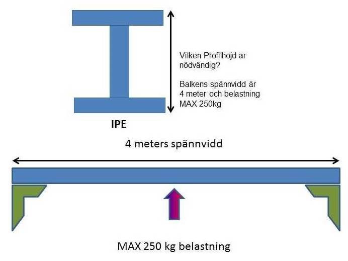

Jag behöver lite hjälp med dimensioneringen av en lyftbalk (IPE balk?) i garaget. Balken går inte att fästa mot något i taket eftersom den skall kunna röra sig som en travers. Tanken är att det skall sitta en åkvagn och ett kedjelyftblock i balken. för övrigt, se måttskisser i bifogad bild. Finns det någon som är duktig på det här så är jag tacksam.
Trådlån..... Det här är nästan vad jag vill ha med........
Jag har en spännvidd på 4600 mm och skulle gärna vilja ha 400 kg som lyftvikt. hmm vad väger en telfer för 200 kg lyftvikt och en talja med infästning. Då kanske man till och med behöver 500 kg lastvikt i beräkningen på själva balken!?
Någon som har lite hjälp att ge?? Att räkna på nedböjning skulle jag kunna ge mig in på men problemet är ju tippningen som är det som sätter dimensionen har jag förstått. Sen också hur man tänker med säkerheten iom ändamålet som telfer i en längsgående traversbana.

Det finns ju färdig balk med vagn inuti som håller för det lilla du ska lyfta.
Kan dock inte namnet.
