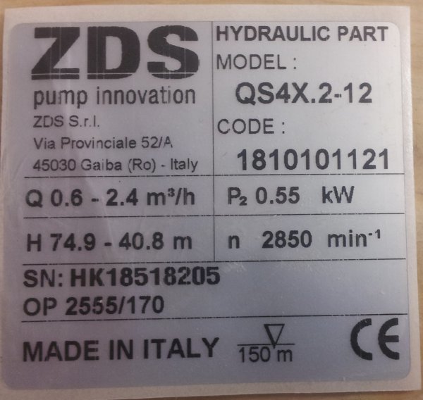

Min granne hade en pump liggande som har erbjöd mig att köpa billigt. Det är en ZDS och det står H 74.9-40 m på specen. Jag har mätt upp min brunn till 55 m. Fungerar det att sätt denna pumpen i borrhålet.

Nej, som PatrikE förklarade ovan så är brunnens djup mindre intressant. Det man räknar på är lyfthöjden.
Här är diagram för pumpen på bilden: http://www.whisperpumps.com/images/files/ZDS-QS4X Curves.pdf av dessa kan man utläsa att med 74.9 meters vattenpelare (mvp) levererar pumpen 0,6kbm/timme och med 40,8 mvp är flödet 2,4 kbm/timme.
Exempel: Vattennivån är 5 meter från marknivå. Du har ett tvåvåningshus och du önskar 4 bars tryck.
4 bar motsvarar 40 meter vattenpelare = 40 meter
lyfthöjd till marknivå= 5 meter
lyfthöjd till översta vattenkran från marknivå = 5 meter
Total höjd= 40+5+5 = 50 meter, enligt diagrammen så ger då pumpen lite drygt 2 kbm/timme. Till detta kommer tryckfallet i slangen som du ser tabeller på hos tex. rinkeby rör. http://www.rinkabyror.se/sida/hjalp/tryckfallstabell-pem-slang-2/ men det är försumbart om du inte har lågt mellan brunnen och huset och kör med 40-slang.

Precis. (Enligt diagrammet verkar den i teorin gå lite längre men med mycket låga flöde).
