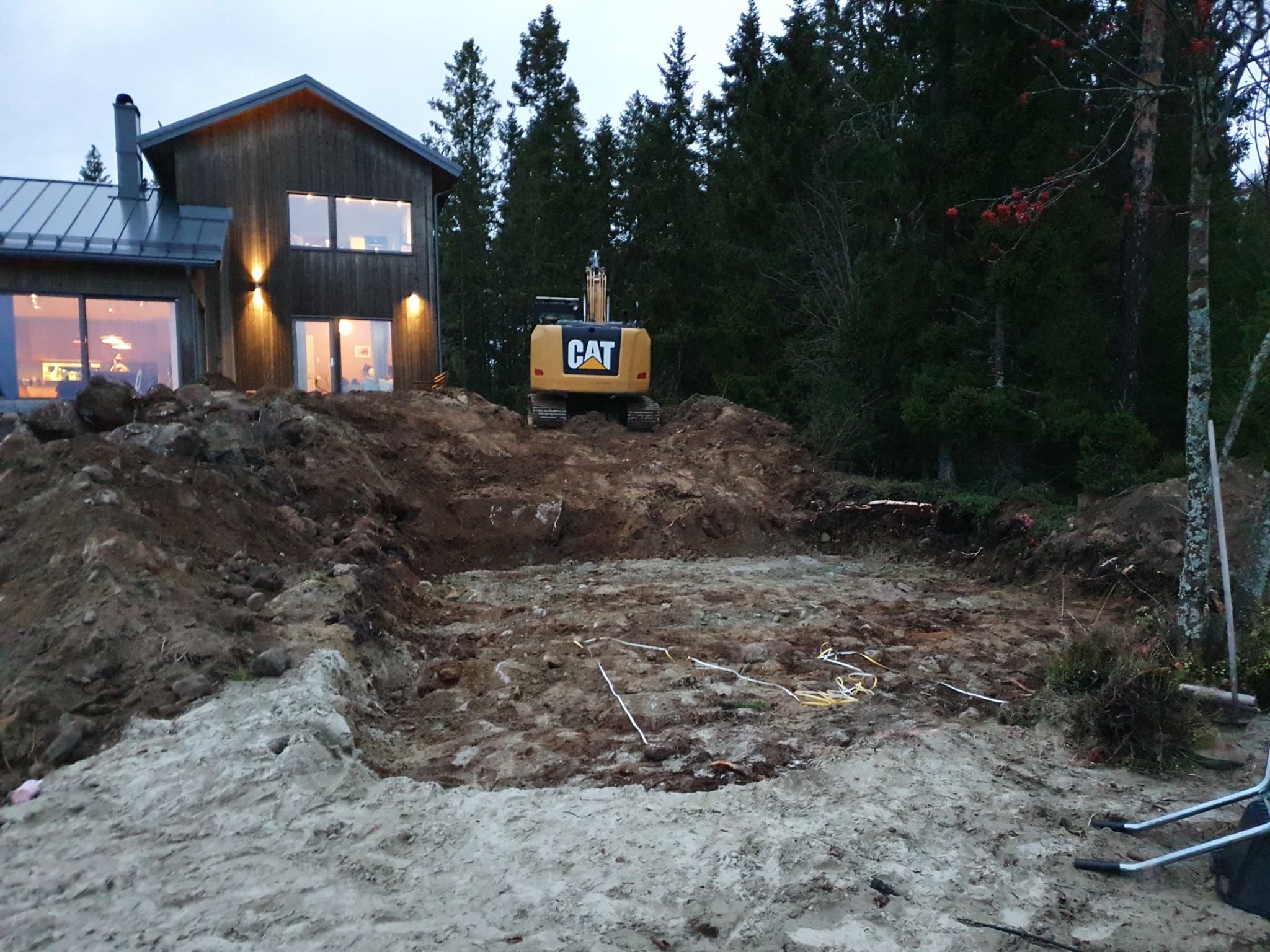

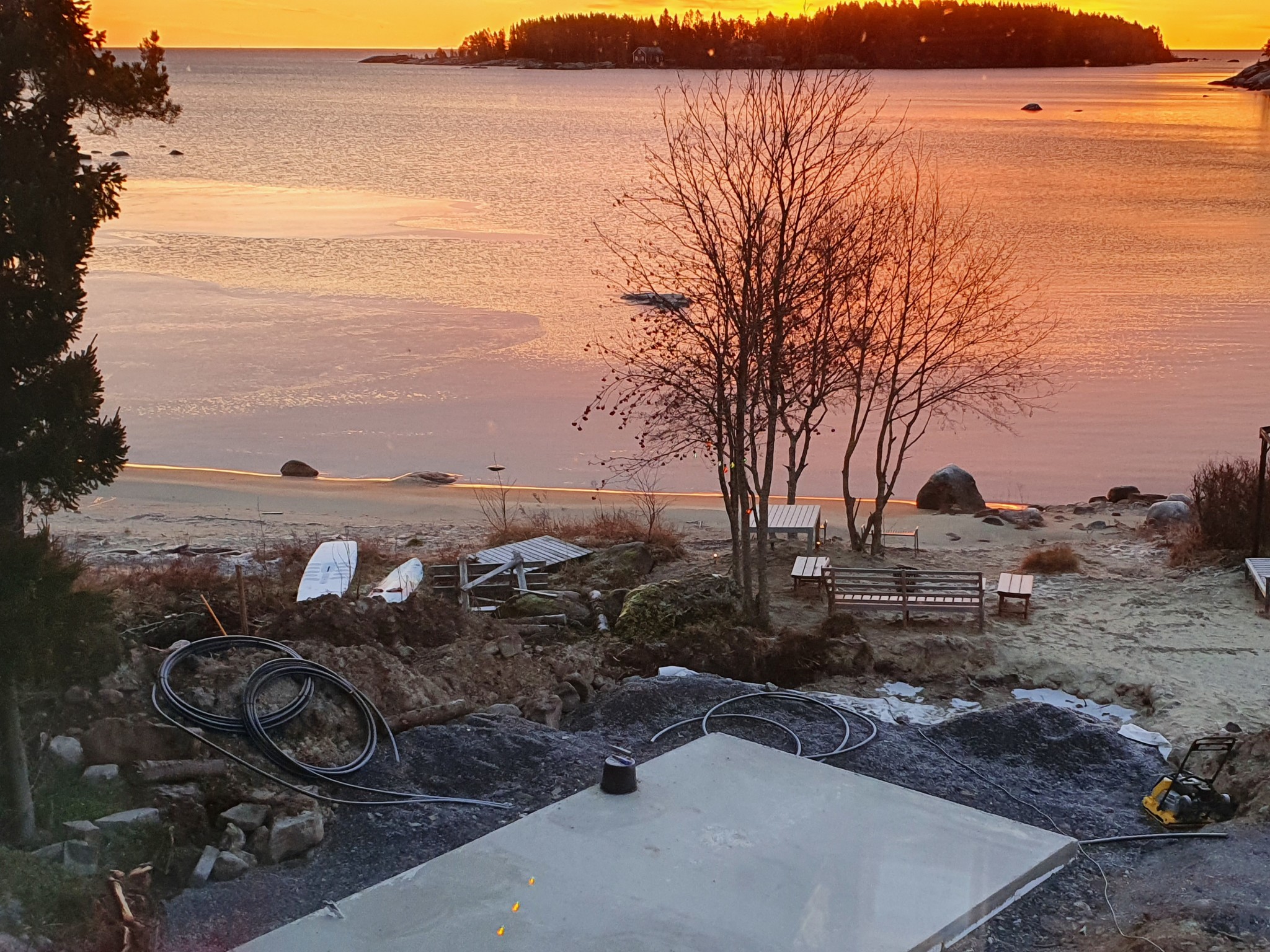

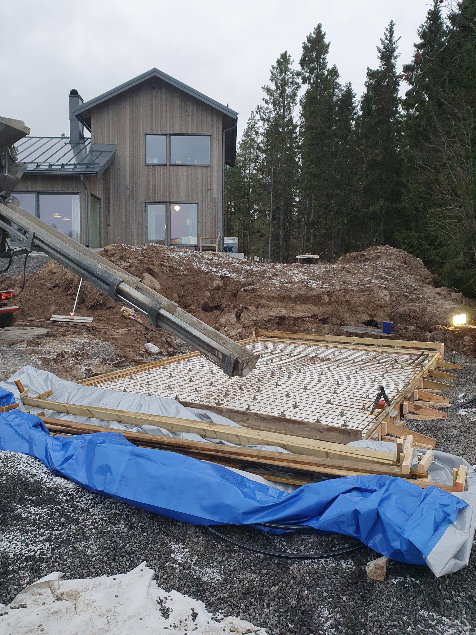

Nu när vädret är lite mildare och dagarna aningens lite längre börjar man kunna ana peppen på att bygga utekök igen. Jag hoppas på en tidig vår så jag hinner färdigt innan sommaren.
Här kommer några bilder från senhöstens ansträngning med grundläggning.
  • Grävmaskin vid en tom tomt med uppgrävd jord och ett hus i bakgrunden vid skymningen.
  • Grundläggning för utekök med armeringsjärn på träformer vid ett hus med skog i bakgrunden.
  • Grundläggning för utekök vid solnedgång med utsikt över ett fruset hav och strand.

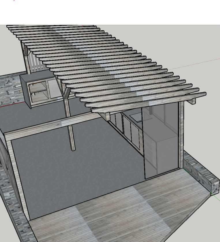

Matar på med en fundering till här. Takåsarna till pergolan hade jag tänkt tillverka av 120X45. Längden på dessa blir ca 2.5 meter och spännvidden ca 2 meter.
Eftersom jag ska ha en spänd duk på taket kan jag inte monter tvärgående läkt ovanpå takåsarna. Detta eftersom det skulle medföra att vatten inte kan rinna av. Jag funderar på hur jag bäst fäster takåsarna samt om det behövs något mer för att inte riskera att de vrider sig eller blir bananformade? Om så, hur löser jag det på ett enkelt och snyggt sätt?
3D-skiss av en pergola med parallella takåsar utan tvärgående läkt.
Du kan fästa reglarna med skråspikning/skruvning
Låter vettigt. Men håller dom sig raka med tiden utan något ytterligare som stabiliserar? Spännvidden är ju inte jättelång men man har ju sett riktiga propellrar på brädgården när tryckta reglar legat och torkat.
Jo men "proppelrarna" tar du väl inte hem från brädgårn? Köp gärna lite bättre virke och inte det billigast möjliga tryckta.

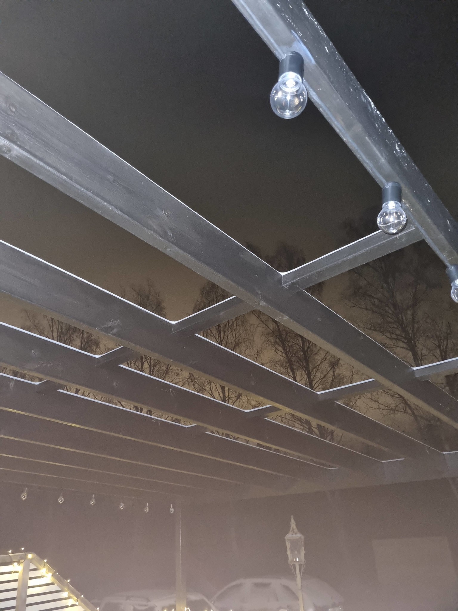

Du kan jacka ur och fälla in för att få lite extra stabilitet, blir då inte i vägen för duken.
Nä dom får stanna. Däremot är jag inne på tryckat. Tryckade reglar brukar ju bara finnas i en prisklass och vara väldigt blött. Sen torkar det ju på plats
Vill du ha snabbvuxen tryckt fura?
Tack för bilden, snyggt! Tanken har slagit mig men sådär kan jag inte ha det. Eftersom lutningen är så svag är risken att vatten blir stående ändå. Alternativet vore att fälla in dom lite djupare eller att fälla in dom från undersidan. Vet dock inte hur snyggt det blir.
Nja. Jag vill inte behandla alls och att det ska hålla så länge som möjligt. Är inte alls säker på att tryckat är bästa alternativet.
