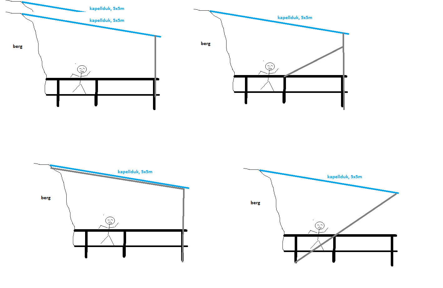

Bygger en fristående altan mot en bergvägg. Min tanke är att kunna dra över ett "kapell" över altanen för regn/solskydd. Infästningen i bakkant är ju inga problem alls, några öglor i berget bara.
Framtill tänkte jag mig ett rostfritt rör i varje ända som är kanske 3m över trallen. Har dock ingen känsla för hur väl detkommer hålla för eventuell vind. Tanken är ju att enkelt kunna smäcka upp och ta ner så om det blåser 12m/s så lär man ju inte sitta på altanen iaf....
Så frågan är om två 10mm rostfria rör 1mm tjocka i framkant som sitter fast på altanstolpen med typ nått sånnt här:

kanske 2st monterade på varje altanstolpe håller eller ej?
ett något som gör det hela mkt stabilare vore ju att stadga upp stopparna såklart men vill hålla det så eneklt som möjligt.

Några alternativ. Två rör är ju enklast möjliga lösning men kanske inte så stabil.. alternativ 2 blir ju mkt stabilare men kräver nått fäste på räcket samt att man sätter ihop rören på nått sätt... kommer ju kosta på betydligt mer hur man nu ens löser det....
alternativ 3 med ett rör in till berget igen blir ju oxå stabilt men återigen detaljer som ja inte vet hur ja ska lösa (såvida man inte svetsar egna grejjer... )
alternativ 4 med en sneställd stötta framtill borde väll vara stabilare än alternativ 2 och lika enkel, behöver ju itne gå via hela altanens sida heller ...
ett alternativ till som ja kom på i skrivande stund är ju att köra på nr 1 fast sätta en/två vajer/vajrar från toppen och spänna framåt i nån fix punkt... inte helt smidigt dock men....
