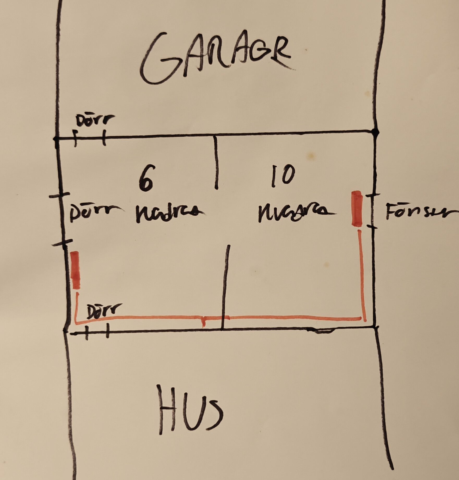

Jag har 1 rum på gjuten platta, 16 kvadrat. 2 ytterväggar med ganska tunn isolering, 100mm. En vägg går mot huset och är ordentligt isolerad och andra mot ouppvärmt garage, även denna 150mm. Själva rummet är uppdelat i två men ingen dörr emellan. Finns ett fönster och ytterdörr på var yttervägg.
Ungefär mellan tummen och pekfingret skulle jag behöva för storlek på radiatorerna? Huset värms med luftvattenvärmepump.
Jag vet att Purmo har ett program men jag förstår inte hur man använder det tyvärr. Har meckat en stund men förstår som sagt inte riktigt.
I nuläget sitter det 2 elraddar på 1000w var.

Övertänker du inte detta lite nu?
16 kvadrat, 100-150 mm isolering, någonstans mellan 75-100W/m2 skulle bli någonstans mellan 1200-1600 w för hela ytan. Så sätt två st på ca 800-1000W och stryper ned dem med termostaten tills du har lagom värme i rummet. Prisskillnaden mellan dem är väl max någon femhundring.
Det sitter två st på 1000W idag och de lär väl ha givit lagom värme utan att stå på max hela tiden, eller?

Under fönstret tycker jag du kan låta det estetiska styra, 40-50x90cm av TP22 modell eller motsvarande är ganska standard men kolla vad som ryms, att fylla ut hela fönstret utan att bli bredare med termostatvredet + lite marginal brukar se "rätt" ut och höjden måste såklart rymmas med lämplig marginal mot golvet och fönstret/ fönsterbrädan.
Sen tycker jag du väljer en av samma höjd till andra rummet, kanske exakt likadan om det passar då bör du landa rätt nära riktvärdena också.

Nu har rörmockaren varit här.
Under fönstret satte han ett Radik Klasik -U Type 11, H400mm, L1000mm. Rated thermal output är 708w. Han sa att det skulle klara drygt 30 kvadratmeter så vi börjar med det och ser hur det blir, kanske inget behövs ens vid dörren. Totala ytan är ju drygt 15 kvadrat. Får ju lite spillvärme av rören också.

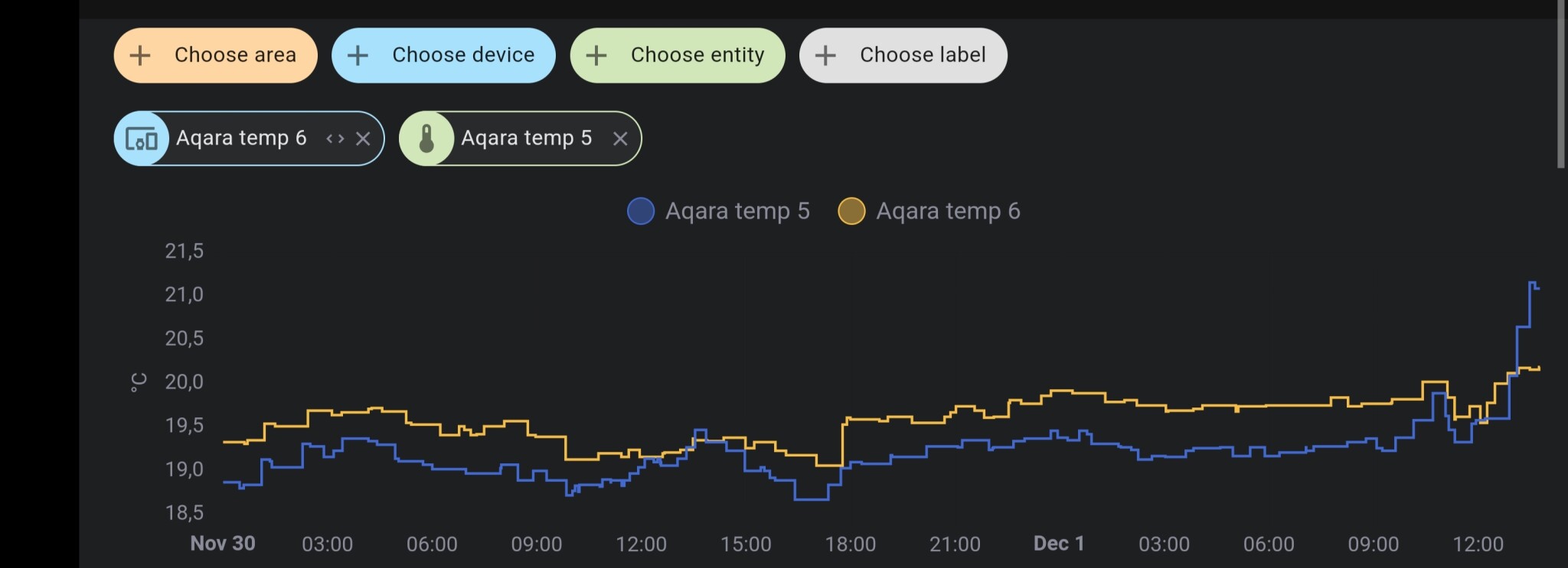

Ja det är ingen gigantiskt skillnad. Provade igår att tända byggbelysning och dator igång hela dagen (dvs ca 150w extra till rummet) och det gav ca 0.5-1 grad varmare. Men svårt att säga exakt, kan ju inte kontrollera vädret t ex.
Ja jag tänker också att en extra radiator kanske inte gör så mycket? Men samtidigt så blir det ju mer varmt vatten en längre tid mellan värmepumpens cykler..så det kanske hade hjälpt ändå? 😬
Aqara 5 är rummet med radiatorn.
Aqara 6 är hallen utan.
Intressant nog så är hallen ngt varmare, men den får spillvärme från pannrummet

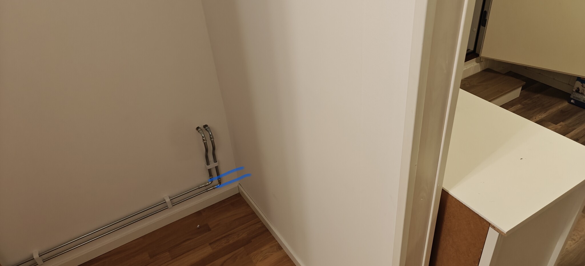

Men han förberedde för att dra till ytterligare ett så ingen större kostnad.

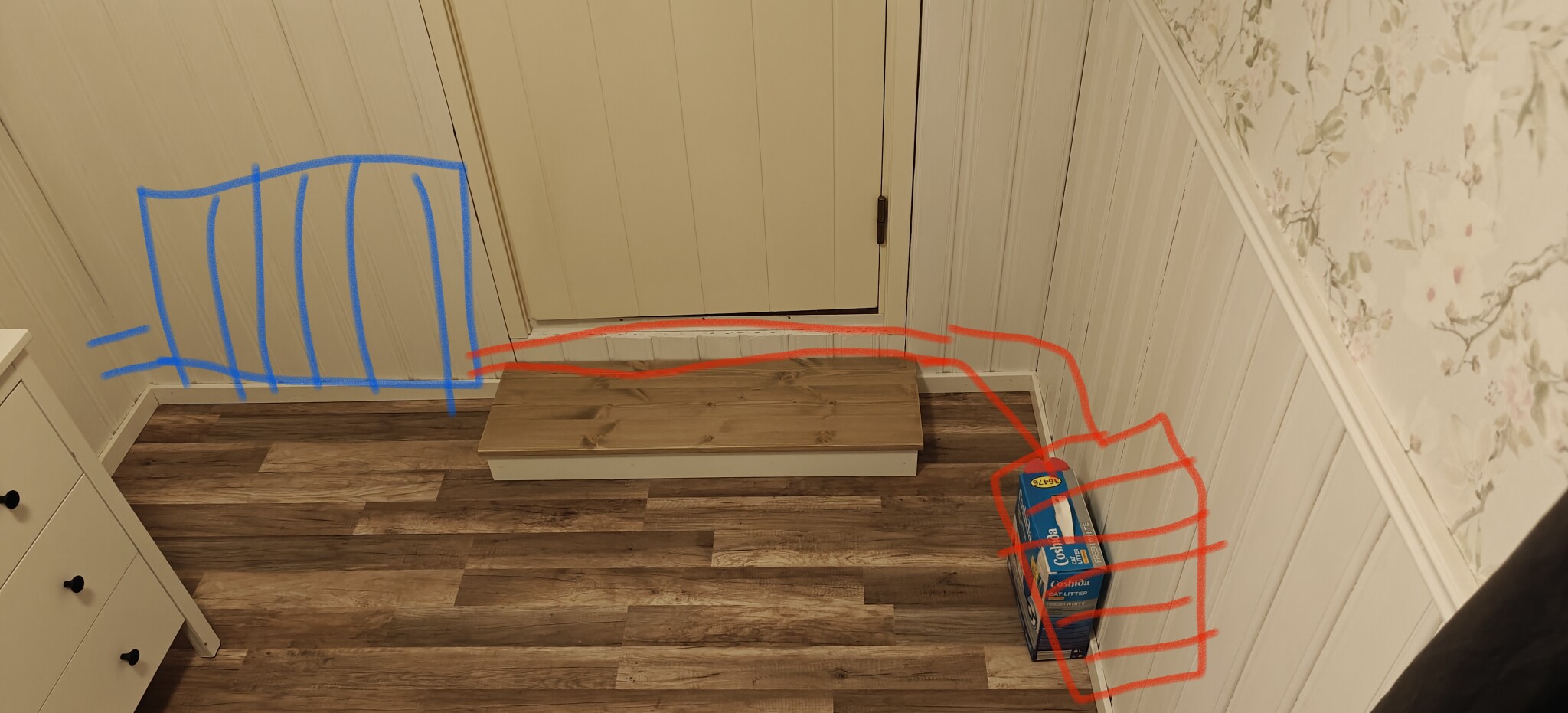

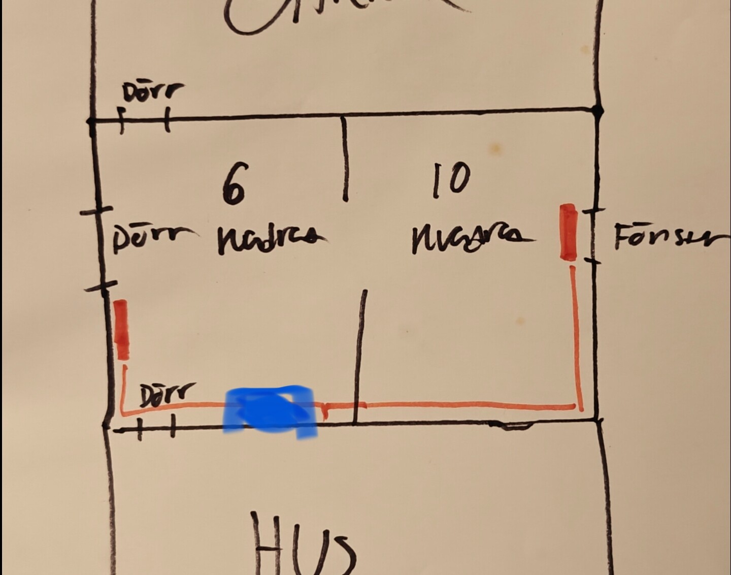

Dock överväger vi att sätta det på innerväggen istället för vid ytterdörren. Blå markering. Ej optimalt men rören går ej att dra ovanför dörren, enbart nedanför vilket blir knöligt att få det vettigt.
B blork skrev:Som sagt jag startade ju denna tråden och sen gick jag på rörmokarens rekommendation. 🤐
Några tankar om detta? Blir det mycket sämre på blå markering istället för röd i hallen?
