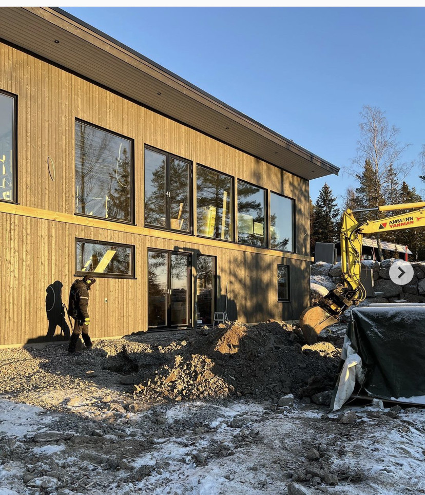

nu när insidan börjar bli klar så har jag börjat fundera på hur konstruktionen av balkongen kommer se ut.
har ett suterränghus där kök/vardagsrum finns på övervåningen och till detta ska det då byggas en balkong längs med hela långsidan på huset (16,3m) detta är redan godkänt i bygglovet.
balkongen kommer till stor del gå ut 3,5m ifrån husväggen och vara 9,6m bred (resterande del blir en landgång ifrån master bedroom till stora balkongen).
Nu till min fråga, hur ska detta dimensioneras på rätt sätt? Jag vill enbart att det ska vara stolpar i framkant och med infällt ramverk för att inte skymma allt för mycket på nedervåningen.
min tanke är att det ska vara ca 2,4m mellan stolparna som görs av limträpelare samt en bärlina av limträ 66x315. Golvbjälkarna blir sen 220x45 (cc300 alternativt cc450) tryckt virke. Trall 34x145 ovanpå allting. Stolparna kommer gjutas i plintar som sedan också kommer gjutas in för att skapa uteplatsen under balkongen.
Är det okej att blanda tryckt och limträ på detta sätt?
Har jag förstått rätt när jag läst diverse dimensioneringsguider? Eller har jag över/underdimensionerat?
räcke kommer bli ett glasräcke utan stolpar så blir en viss tyngd där också. Landgången kommer byggas av samma dimensioner som stora delen av estetiska skäl.
Ge gärna er input och tanken är att dra igång en byggtråd när det väl är dags.
Bjuder på en bild hur det ser ut just nu.@villasegerlund på instagram för de intresserade

Efter det jag utläst så är det limträ som krävs då jag vill ha ett större avstånd mellan pelarna. Därför jag frågar här om jag tänkt rätt både när jag kollat med dimensioneringsguiden och lika tabeller. Överdimensionerar gärna lite för att få en stabilare (tror jag?) konstruktion.
pelarna görs antingen av 90x90 limträ eller 115x115 limträ, båda fungerar bra, blir estetiska som får avgöra.
