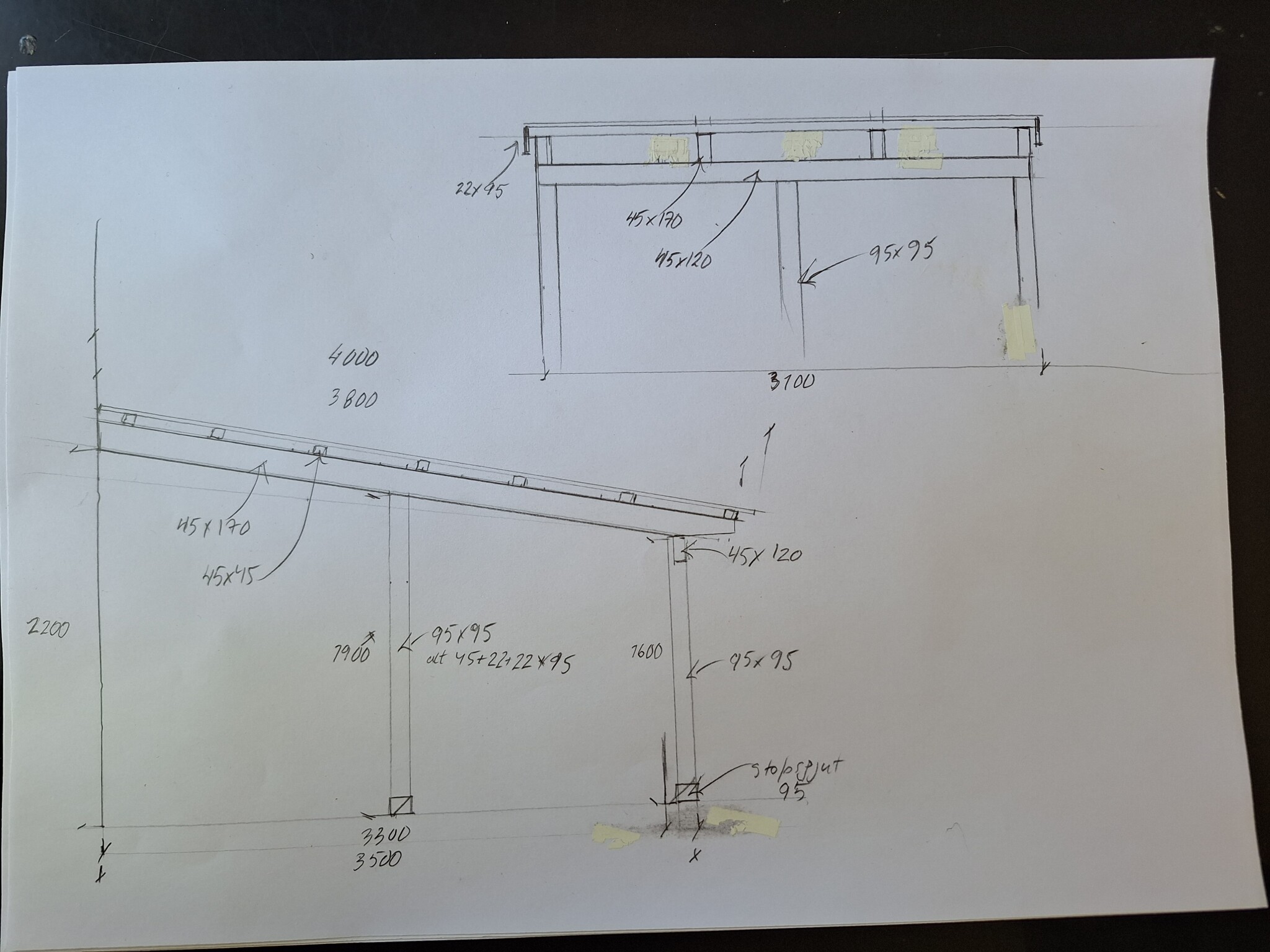

Ska hjälpa till med att sätta upp ett enklare skärmtak och har måttet efter plasttak som är 4000x1115 mm.
Vad säger ni om dimensionen på framförallt takbalken, är 45 x 170 tillräckligt?
Eller kanske kan gå ner till 145 mm..
Det kommer vara som ritat ett upplag på mitten med alt en stolpe per balk alt som i framkant med en regel under..
I bak fästes takbalkarna i vägg med balskor.
Snözon 2,5 - 3,0
Mvh Mazen
Handritad skiss av skärmtak med måttangivelser och takbalkdimensioner, 45x170 och 45x120 noterade.
Efter att ha konsulterat Svenkt Trä igen så blev beslutet 145 x 45 både som hammarband och takbalk, med en beräknd nedböjning på under 3 mm så borde det hålla även för några decimeter blötsnö ....
