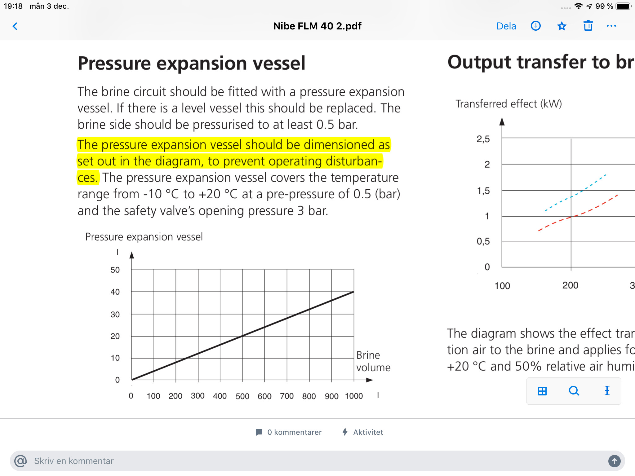

Enligt mina beräkningar bör jag ha minst 360 liter kölbärarvätska i köldbärarsystemet (2 x 175m energibrunn + lite till). Enligt Nibes specifikation för FLM:en bör expansionskärlet då vara minst dubbelt större än mitt nuvarande kärl.

Expansionskärlet ska ta upp volymförändringar vid temperatursvängningar. Några särskilt stora svängningar uppstår inte i köldbäraren så det rör sig om sisådär en promilles volymförändring. Det uppstår alltså inte något vidare övertryck i köldbäraren, så säkerhetsventil kan man klara sig utan. Den rekommenderade volymen verkar också väl tilltagen. Mitt expansionskärl är fyra liter och jag hade klarat mig med hälften. De 22 liter du sett har jag svårt att tro skulle sitta på köldbäraren!
Hmm! Varför rekommenderar då Nibe i sin installationsanvisning för FLM:en ett expansionskärl som skall ha minst den dubbla storleken? Om du har en likadan FLM-modul skulle ditt 4-liters expansionskärl således vara dimensionerat för ett köldbärarsystem med ca 100 liter vätska. Se bifogad skärmdump! Det måste ju finnas en orsak till denna rekommendation? Temperaturen på köldbärarvätskan kan variera beroende av årstid och temperatur så nog är det väl fråga om lite större volymförändringar än någon promille? De 22 liters kärlen jag hänvisade till satt på köldbärarsidan.T term skrev:Expansionskärlet ska ta upp volymförändringar vid temperatursvängningar. Några särskilt stora svängningar uppstår inte i köldbäraren så det rör sig om sisådär en promilles volymförändring. Det uppstår alltså inte något vidare övertryck i köldbäraren, så säkerhetsventil kan man klara sig utan. Den rekommenderade volymen verkar också väl tilltagen. Mitt expansionskärl är fyra liter och jag hade klarat mig med hälften. De 22 liter du sett har jag svårt att tro skulle sitta på köldbäraren!
Bra fråga. Etanolinblandningen förändrar siffrorna marginellt i förhållande till om det bara varit vatten. Temperaturspannet torde vara mellan -3 och +10 i ett system utan frånluftsväxlare. Jag tror inte frånluftsväxlaren påverkar mer än ett par grader.
Om temperaturen i vatten ökar från 5 till 45 grader får du en volymförändring på under en procent, se tabell nedan.
För frågan om säkerhetsventil påverkar även ångtrycket, men även detta är marginellt i spannet.
Det är först när man kommer över 40-50 grader det börjar hända saker!

Vid avkylning under 4°C utvidgar sig vattnet ända till 0°C och fryser till is, varvid volymen ökar med 9 %. Isens densitet är då 917 kg/m³. Bör man inte ta hänsyn till detta också? I synnerhet i händelse av om det är för liten etanolkoncentration i systemet. Jag tycker bara att det bör finnas något rimligt skäl till varför Nibe uttryckligen rekommenderar ett expansionskärl som skall vara minst den dubbla storleken i jämförelse med mitt nuvarande kärl för att säkerställa att det inte blir driftstörningar. Det borde väl finnas någon anledning till att Nibe rekommenderar att jag skall ha ett 100 % större kärl med säkerhetsventil som utlöser vid 3 bar? När det gäller avsaknaden av säkerhetsventil säger de jag jag talat med att man aldrig bygger ett system med slutet expansionskärl utan en säkerhetsventil.
Köldbäraren ska inte ens kunna riskera att frysa, eftersom du då snarare förstör förångaren än får problem med expansionskärlet! Det är därför etanolen finns, och brukar väl blandas för att hålla sig flytande nedåt 10-15 minus.P Plufs skrev:Tack för input!
En annan aspekt kan vara frysning av vattnet i borrhålet (vilket sker framåt våren nästan varje år i mitt snålt dimensionerade borrhål från 80-talet). Det trycker ihop slangarna i viss mån, men knappast några 22 liter utan för mig som högst någon liter.
Om man slår ihop alla riskfaktorer samtidigt och dubblerar så kanske det motiverar 22 liter? Tyvärr motverkar ju de olika faktorerna varandra.
Säkerhetsventil skadar ju sällan, men i fallet köldbärarslang så lär den själv expandera långt innan du kommer upp i tre bars övertryck! Slangen är ju elastisk, och det särskilt om den är varm!

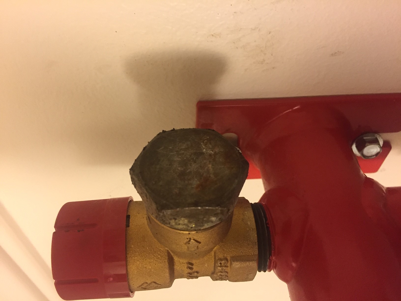

Ditt resonemang verkar rimligt. Jag har nu varit i kontakt med Nibe och de informerade mig om att det inte finns några förhållanden där man kan lämna bort eller proppa en övertrycksventil. De var också tydliga med att expansionskärlet bör dimensioneras i enlighet med deras specifikation för FLM:en.
Faktum är att expansionskärlet är underdimensionerat med 100 % och saknar en fungerande övertrycksventil. Jag upptäckte dessutom att expansionskärlet enligt anvisningen för FLM:en bör ha en ventil som skall öppna vid 3 bar, den ventil rörisen har installerat hos oss öppnar vid 1,5 bar. Vår övertrycksventil har troligtvis proppats av rörisen för att den har ”läckt” och tyvärr har vi fortfarande läckage någonstans eftersom vårt system fortsättningsvis tappar tryck.
Det är ett slutet system som inte skall läcka och vi vill bara finna en lösning på detta problem.
Det är när systemet har en värmekälla det måste finnas en övertrycksventil. Det finns det inte här. Det är inte så att de pratar om värmesidan?
Det måste finnas en säkerhetsventil även på köldbärarsidan, och den får aldrig pluggas. Det kan uppstå fel, där den behövs. T ex ett inre läckage i förångaren där man får ut köldmedie med högt tryck i brinekrets. Utan säkerhetsventil kan slangarna i borrhålet spricka.

Storleken på kärlet tycker jag också är lite i överkant. Förmodligen räknar dom med ett temperaturspann från några minus till ganska hög innomhustemp när man har en flm. I praktiken kommer dock aldrig flm'en att lyckas värma berget till 22 grader.
Dock anser jag att det måste finnas en säkerhetsventil och att plugga den är nästan tjänstefel...
