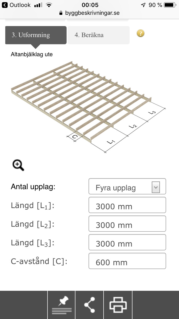

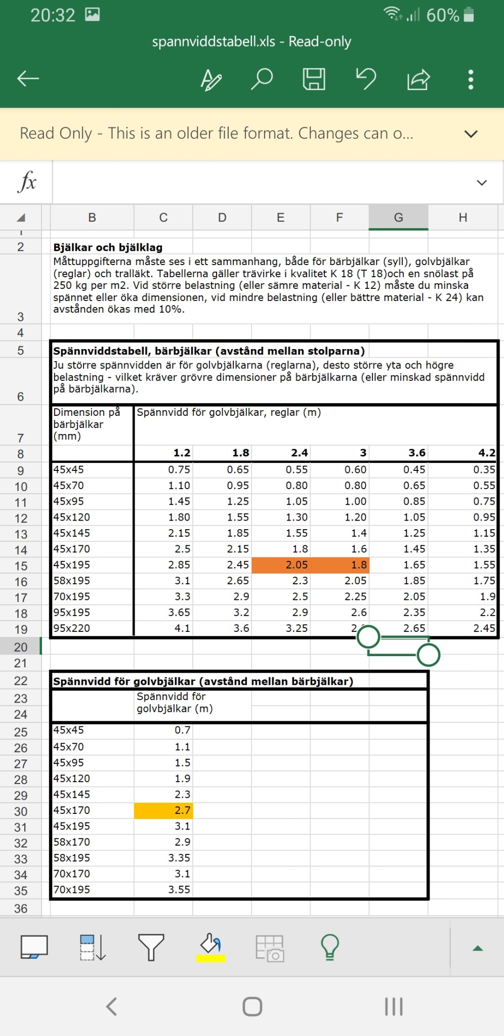

Är själv i planeringsstadiet av altan. Du lär få ha rejäla doningar med 2 & 3 m spännvidd, kolla här:M Makoz skrev:
https://www.byggbeskrivningar.se/dimensionering/golvbjalklag-ute/
Hmmm skriver jag 4 upplag / 3000mm enligt bifogad bild. Så är tom c24 45x170 inom gränsen. Men i detta fall tar man endast i akt bärlinor? Inte plintavstånd vad jag se?
Eller förutsätter modellen att man placerat regelverket mot mark kanske?

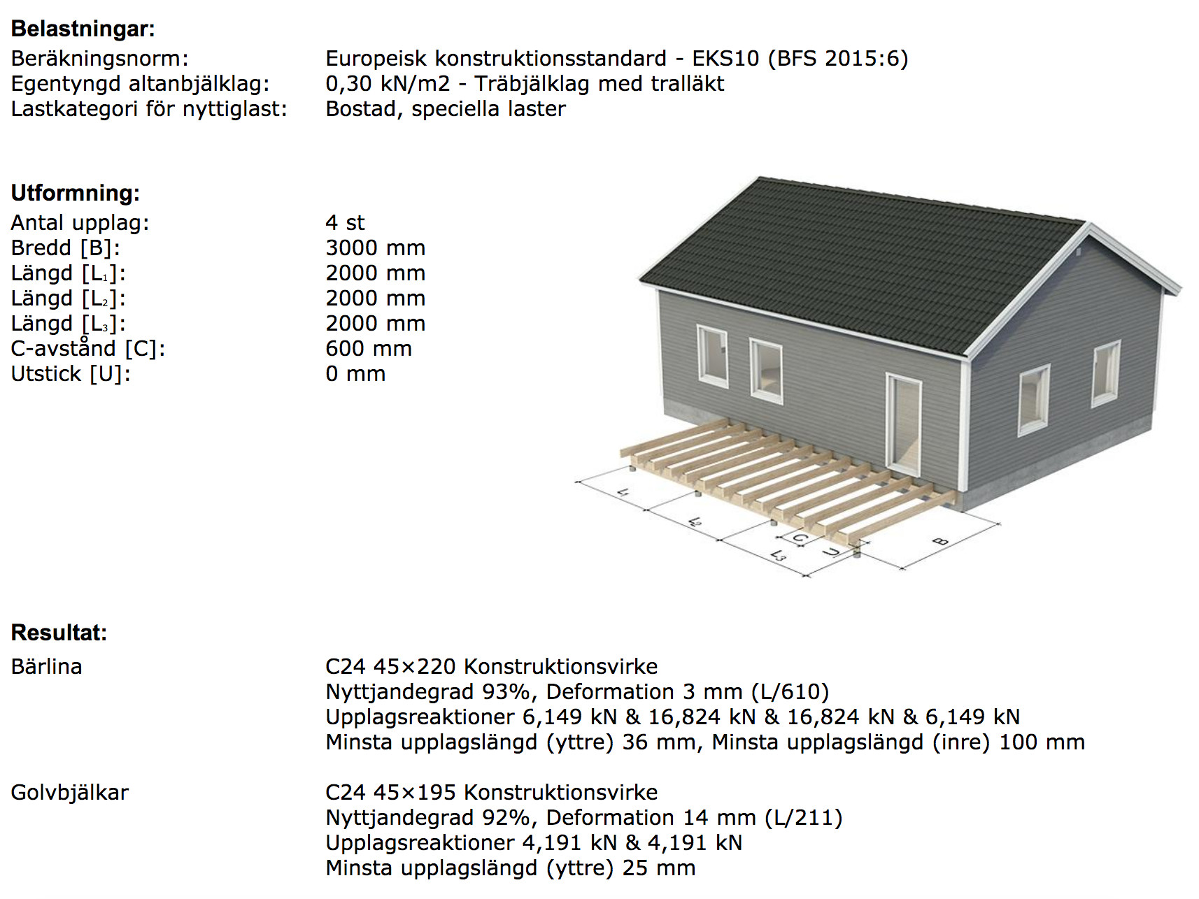

Det där med att räkna i flera lager är frågor som @justusandersson kan svara på. Som du ser så har du fått info om det ena lagret, golvbjälkarnas dimension, i den uträkningen, inte de underliggande bärlinorna. Skulle länkat dig till denna:
https://www.byggbeskrivningar.se/dimensionering/altan-utan-takkonstruktion/
Då får du det här - hoppas någon kan ge dig mera info om det är rimligt utifrån din idé.

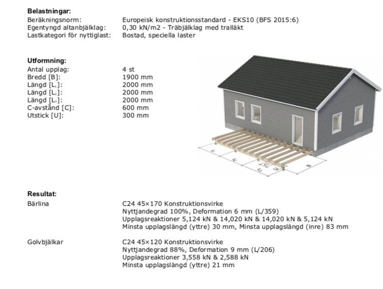

Ah perfekt tack. Ja det blir rätt grovt virke det där. Speciellt om faktumet att vi ska bygga flera nivåer ut kan påverka.
Testade ca 2m både för plint och bärlina (1,9 för att vara exakt eftersom det kan funka) och det krävde rätt mycket enklare virka. Bra sida och tacksam för infon!

Kör du säg 45cm överhäng på spikreglar längst in och ut är det (9000-(450x2))/3 = 2700mm mellan bärlinorna. Enligt spännviddstabell kan du då köra 170x45mm virke som spikreglar.
Tar du 195x45 som bärlinor behöver du ha plintar med ca 1,9m mellanrum.
70mm stolpar tycker jag ser klent ut. Hellre 95mm
Bygghöjd blir då 195+170+28 = ca 400mm.
