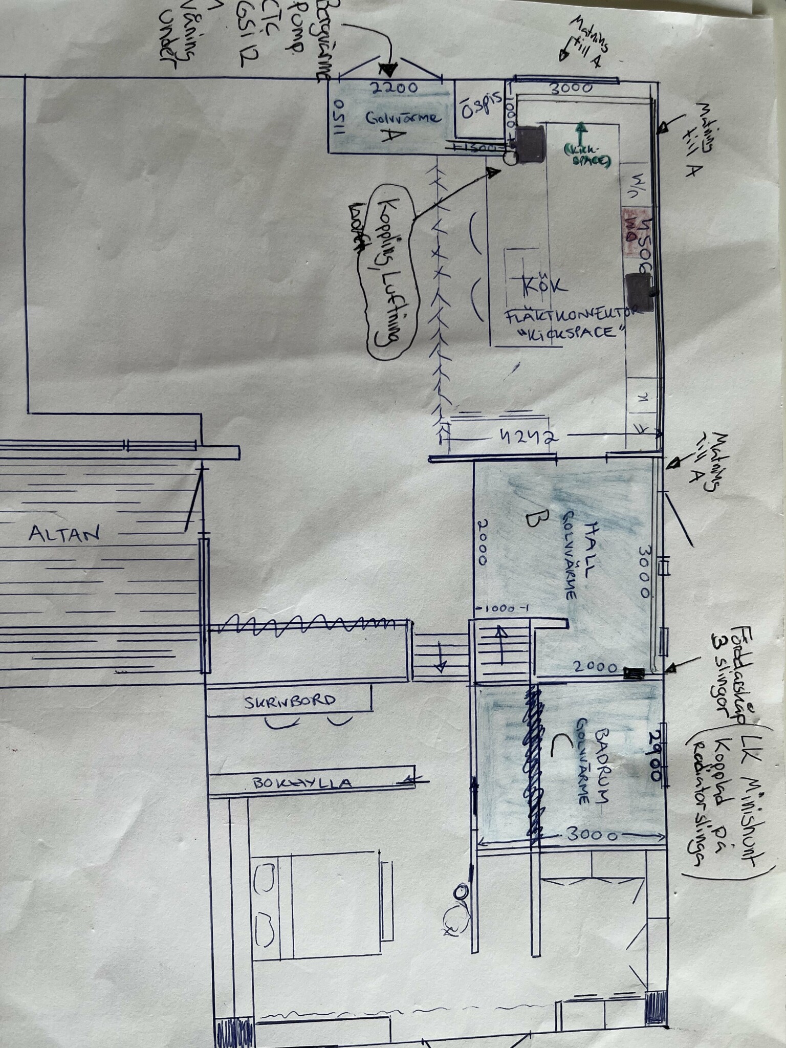

Jag renoverar kök, hall och badrum på vår ovanvåning .
Jag ska ha golvvärme och klinker på 3 ställen .
I köket har jag trägolv och en sockelfläktkonvektor.
Golvet i köket är redan lagt och tyvärr glömde jag dra tomrör mellan slinga A och fördelarskåpet i bjälklaget.
Min tanke nu är att dra rören efter väggen i köket (under sockeln) dra upp de i ett av köksskåpen och sätta en luftning) för att sedan gå vidare till slinga A.
Golvvärmens uppbyggnad blir spårad spån, 16 mm pex , aluplåtar gips och klinker .
Vilken dimension bör jag ha på matningen mellan fördelare och luftning ?
Räcker det med 16 mm pex , samma som slingan ? Bör jag isolera den på vägen ?
