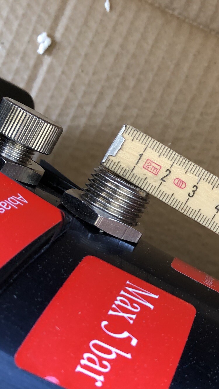

Mätinstrument mäter gängad stång, nära 2 centimeter, precisionsverktyg, teknisk kontext.
Rickard.
Dom två delarna du länkat funkar bra ihop med valfri gängtätning men det på bilden är inte g20 utan g15.

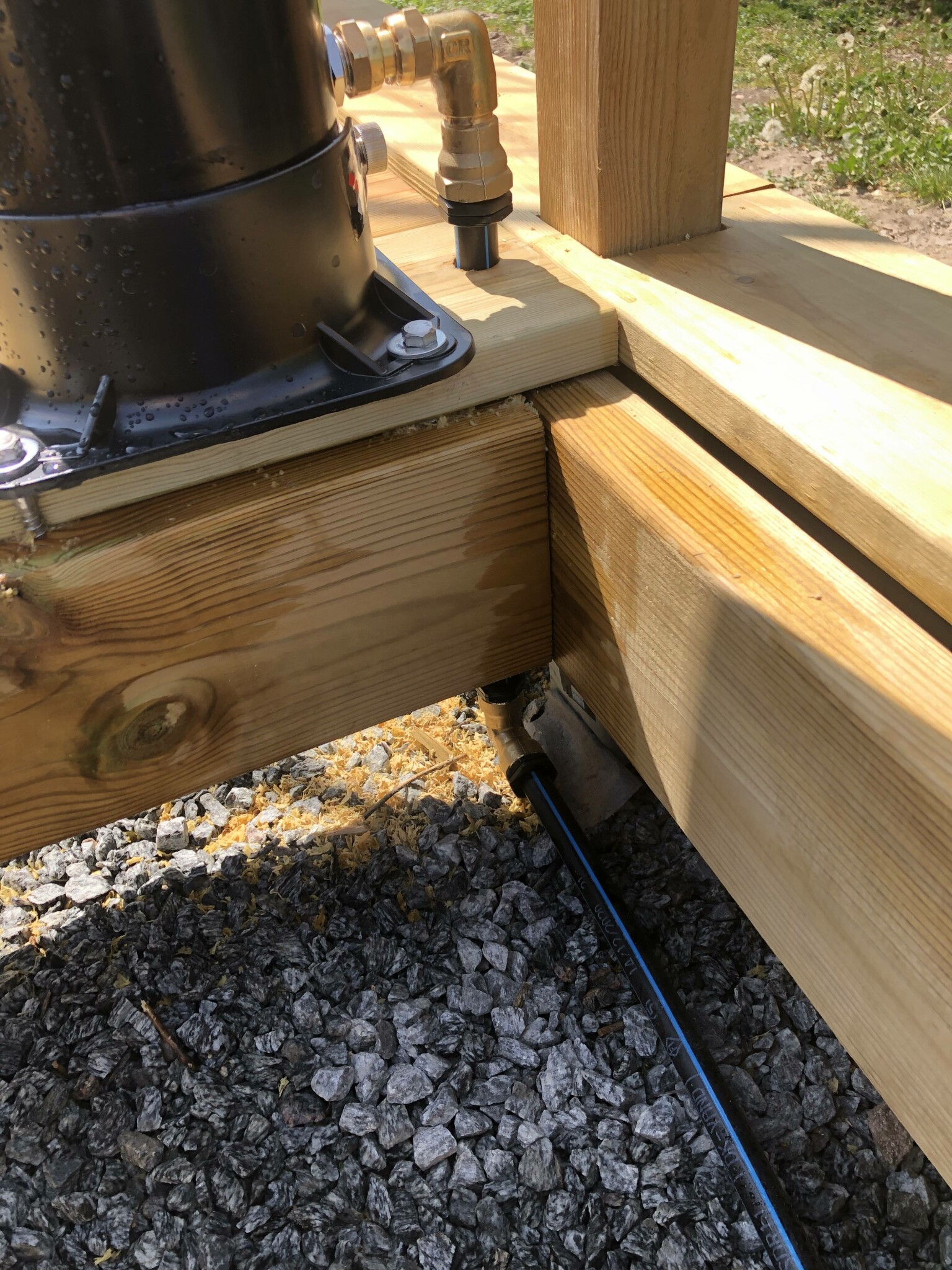

Följer upp med lite bilder på hur det blev. Jag tackar för hjälpen.
Mässingsventil ansluten till blå plaströr, monterad på träyta, del av ett vatten- eller värmesystem.
Rörledning passerar under träkonstruktion bredvid en metallstruktur med mässingskoppling på en grusgrund.
