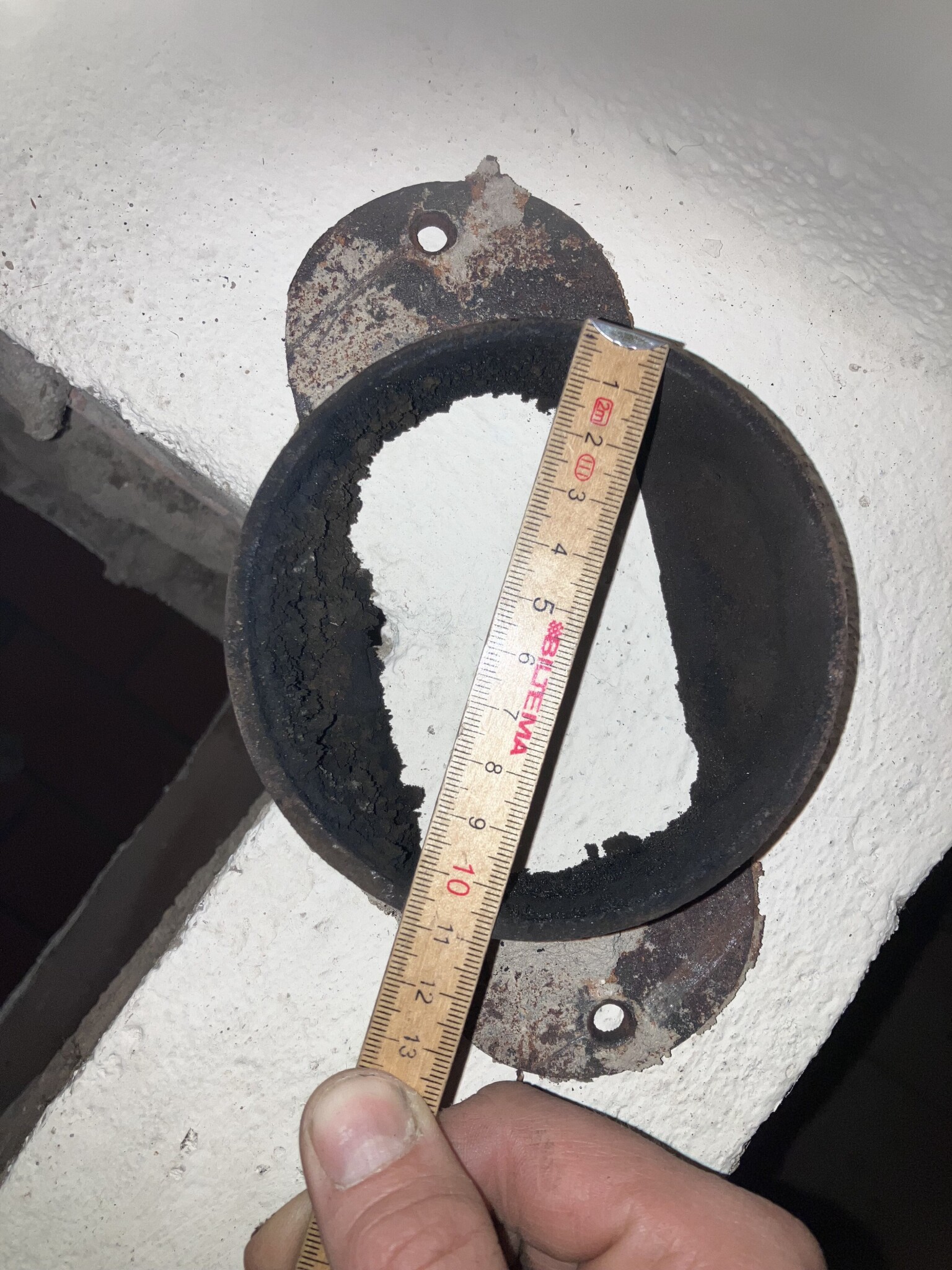

Har en vedspis som det nu kopplas in.
På spisen är röret 110mm i yttermått och jag tänker gå upp i dimension till 130mm.
De övergångar jag hittat kan jag inte utläsa vilket exakt mått dom har vilket gör det lite svårt.
Jag behöver ju mer en anslutning som är strax över 100mm..
Någon som har tips på vart man kan köpa?

Den här ser väl toppen ut:
https://www.nordicheating.se/Skorst...HZJdNo3yggU6HWZk-CnNO-_I6bpu14IwaApYVEALw_wcB
Trä på din 110 mm stos, dem passar eftersom innerdiameter är 115 mm. Dreva med garn och pannkitt för att få det tätt. Och sen har du 130 mm innerdiameter att bygga vidare med.

Vill man inte ha hane i hona? Så att eventuell sot och kondens rinner ner och inte fastnar i någon skarv.Claes Sörmland skrev:
