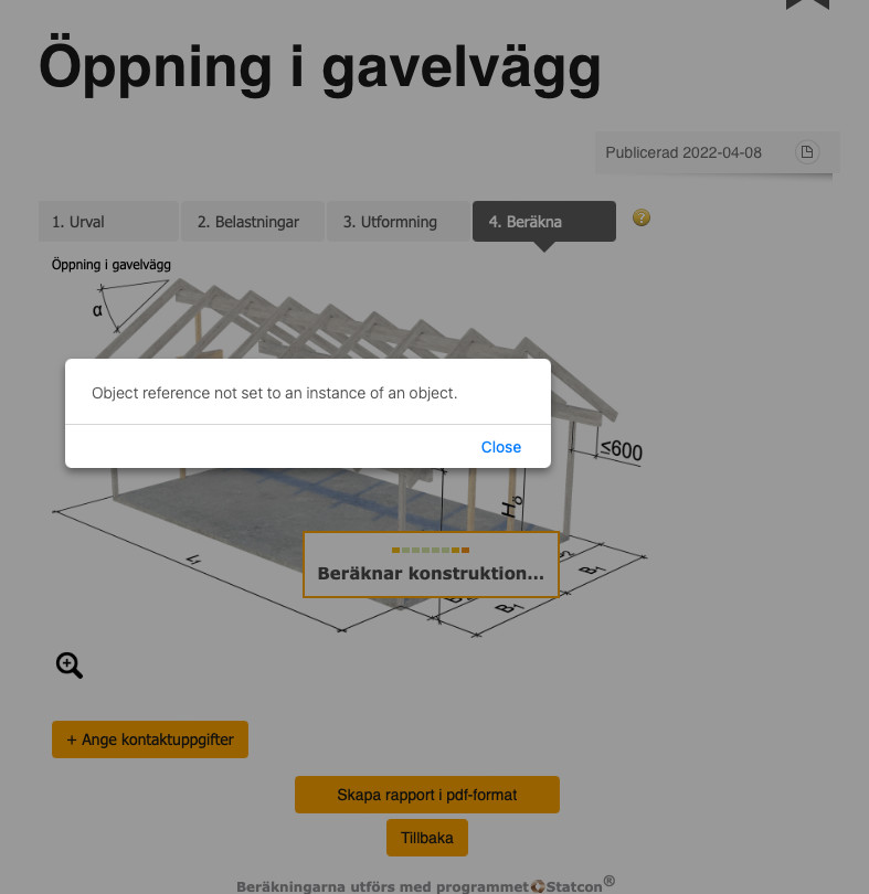

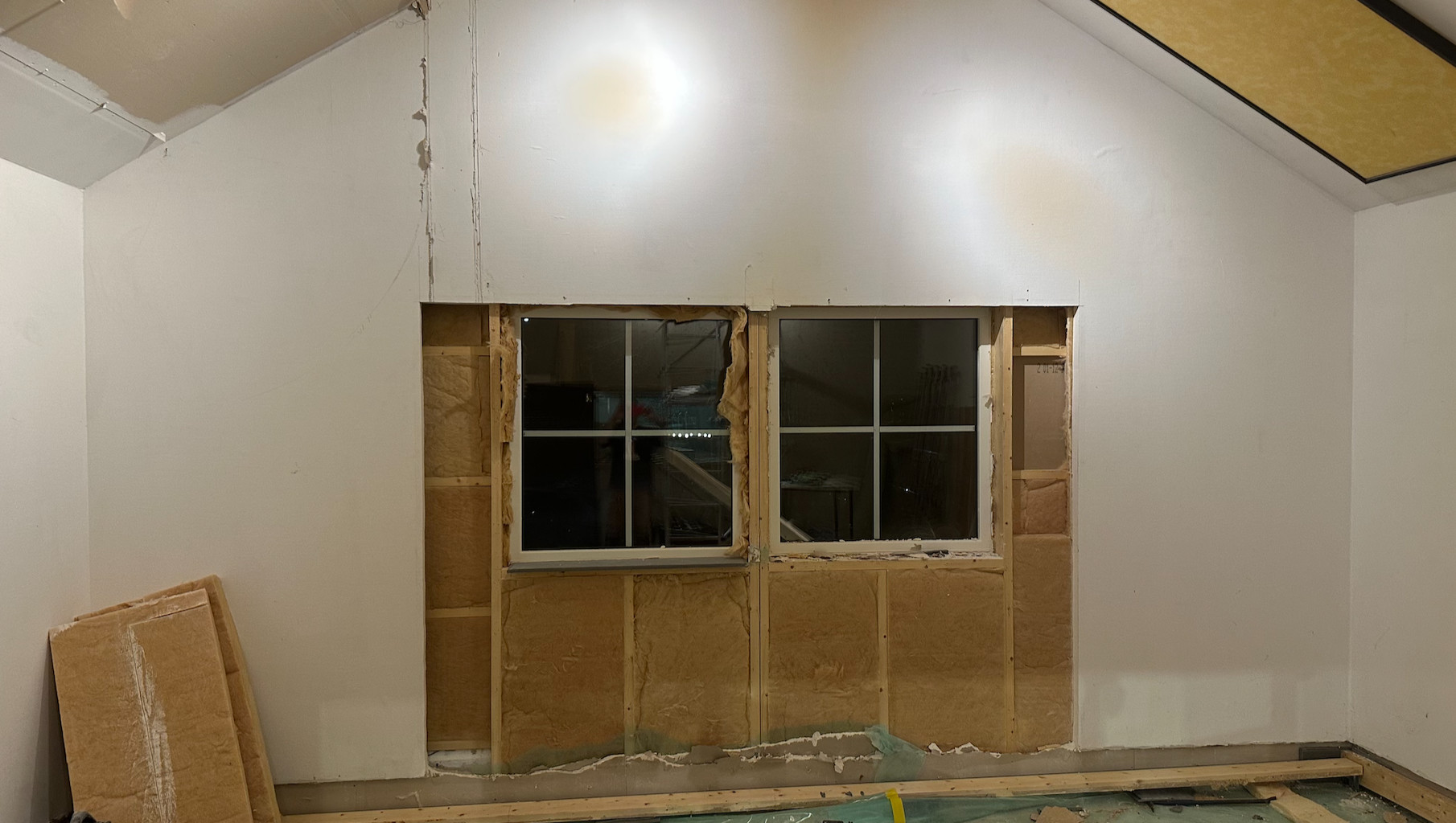

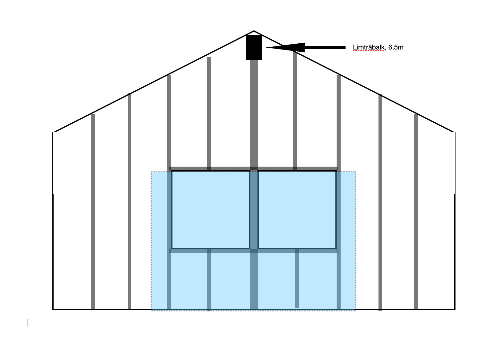

Byter ut dessa 2 fönster till en 3m garageport på gaveln av min lokal. Har nu öppnat väggen på insidan, har 4 lager gips och 2 lager utegips under panelen på utsidan. Lokalen är 6,5m lång och har en limträbalk i topp istället för vanliga takstolar, osäker på vad denna konstruktion benämns som. Dom 2 reglarna i mitten går ju upp till limträbalken i nock. Jag måste nu sätta en limträbalk över garageporten samt dubbla 120 x 45 reglar på varje sida. Försöker Googla vilken dimension jag skall ha på limträbalken, men får det inte att fungera med min konstruktion, (Kollar Svenskt Trä, byggbeskrivningar). Kanske någon kan hjälpa mej räkna ut det. Taklutning 27grader, plåttak och snözon 2,5.

Spontant så tycker jag att det känns klent.
Med de mått du anger och som man kan gissa från bilden, så ser det ut som du har en takyta på ca 40 kvm. Vilket borde ge en total vikt på 10 - 12 ton. Hälften av det vilar på nockbalken, och halva nockbalkens belastning skall föras ned till din nya balk, som då får en punktlast på typ 3 ton mitt på.
Men har du fått in rätt siffror i beräkningen så skall man nog kunna lita på det.

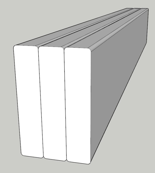

Ja, ca 40m2 tak är det. Beräkningen på Svenskt trä kollar ju inte vad det är för slags tak, för tyngdens skull. Om jag skall gå upp i dimension, är det bäst på bredden eller höjden då? Får ju plats med en 120 bred, och höjden kan jag ju bestämma fritt.
Beijer har en 115 x 315, det får bli den, nästa storlek är över 400, verkar overkill.
Svenskt Trä rekommenderar 90 x 90 limträ för sidostolparna, (Nyttjandegrad 30% står det, betyder det att 30% av styrkan i stolpen utnyttjas?), jag hade tänkt dubbla 120 x 45. Funkar det? Tänkte att jag tar ju bort 4 st 120 reglar, så jag ersätter med 4. Jag kan ju sätta 3 dubbla stolpar också, utrymme finns. Är limträ även starkare som stolpar?
