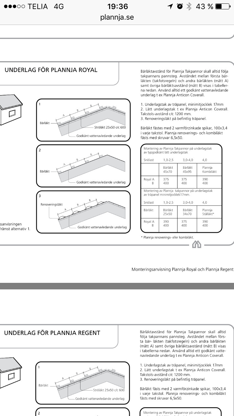

Som jag förstår detta ska jag ha 45*90 som bärläkt.
Därför jag frågar är för att jag vill vara säker för snickarna som är inhyrda har börjat spika upp 45*70 bärläkt.
Känns inget vidare har haft tidigare strul med dom och nu blir det kanske ännu mer om jag måste påpeka att det är fel reglar.
  • Skärmbild av Plannjas monteringsanvisningar för bärläkter med dimensioner och storlekar på en mobilskärm.
I plannjas monteringsanvisningar finns uppgifter om lämplig dimension på bärläkten vid olika snözoner och undertakstyper. I ditt fall bör den vara 45x95. Skillnaden mellan 45x70 och 45x95 i den veka riktningen är dock inte stor. En 70x70 är mycket starkare än en 45x95.

Förutsatt att det ligger i snözon 3 eller högre så står det ju 45*95. Dock vill jag tro att vinkeln på taket är lika viktigt

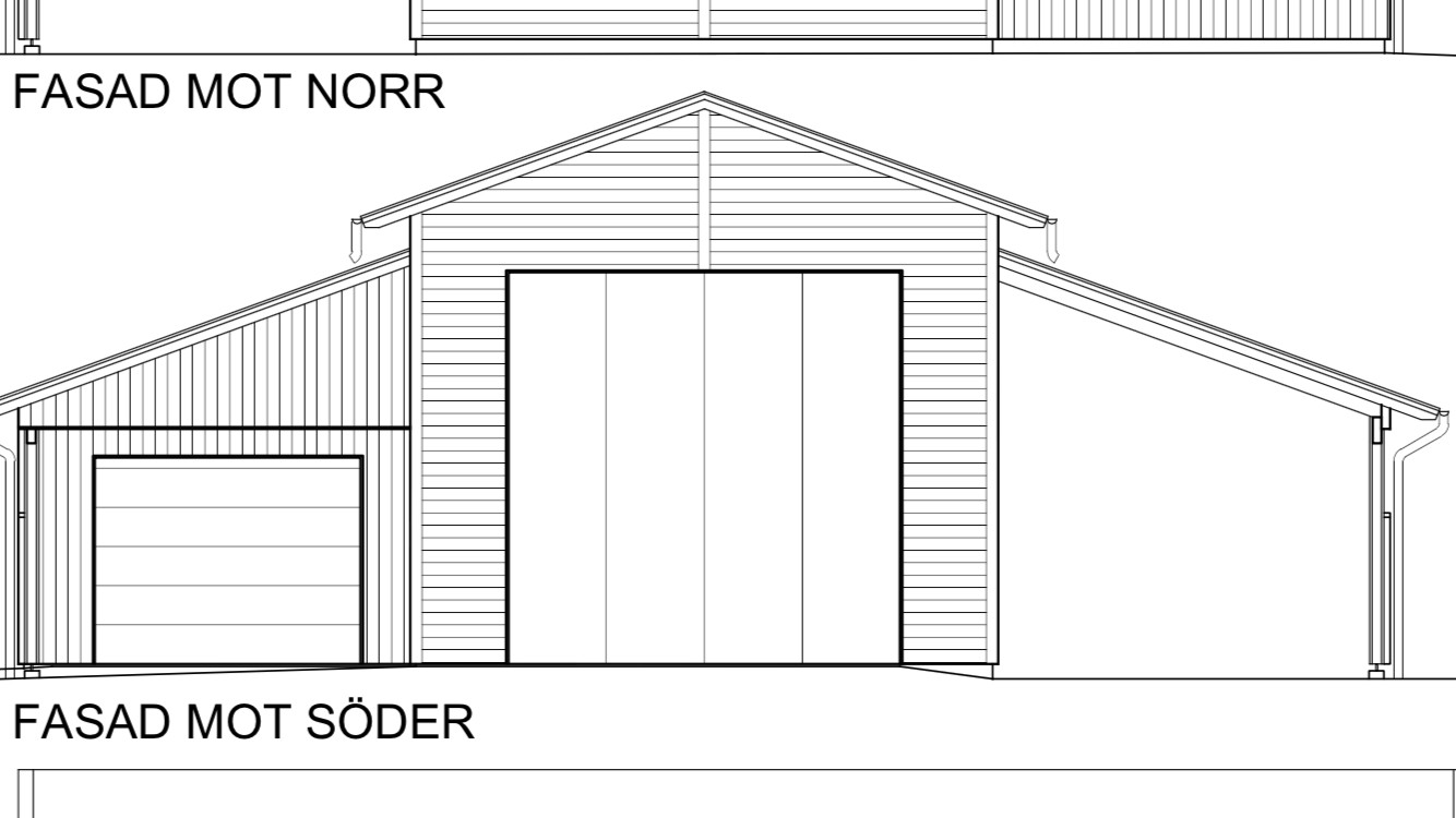

Ritning av en byggnadsfasad med 20 graders takvinkel, 6m bred hög del och två 4m breda låga delar.
Takvinkeln på både höga och låga delen är 20 grader, höga delen är 6m bred och båda låga delarna är 4m breda vardera.

Det kan ju vara intressant att jämföra nedböjningen vid max snölast 3 kN/kvm, c/c för takstolarna 1200 mm och för bärläkten 375 mm. Riktvärdet 1/300 av spännvidden (dvs 1200 mm) är 4 mm. 45x95 ger 3,7 mm och 45x70 5 mm! Man får ha bra syn för att märka den skillnaden.
