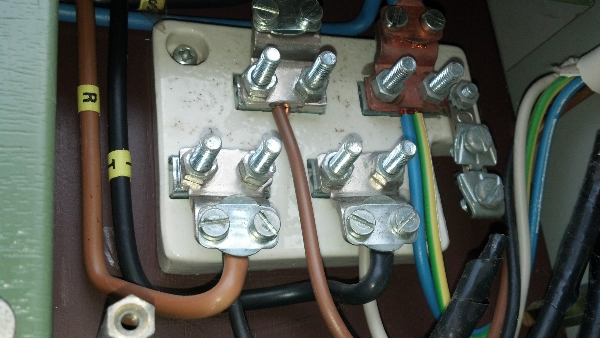

Såg den här kopplingen hos grannen, är det inte lite klen kabel (gissar på 2,5 mm²), även om den inte är så lång.
Den går via en G16 dvärg till JFB och 230/400 uttag på utsidan av mätarskåpet.
G16, är det någon gammal standard? Har bara sett B, C och D.
Tror inte att installationen är så gammal, max 10 år, men elektrikern kan ju haft gamla prylar kvar.
Vad är det för karakteristik på den tro?
Eller är det ok när det är avsäkrat 16 A och enbart 16 A uttag på utsidan?
När man drar till central så ska ju arean vara grövre och klara en uppsäkring till 25 A som är max i skåpet.

Reglerna medger att man utelämnar kortslutningsskyddet under vissa förutsättningar - kort kabel utan förgreningar och skyddad för att minimera risken för kortslutning etc. Sedan förmår säkerligen denna korta kabel att lösa en 25 A säkring utan ansträngning. Men regeln var kanske inte riktigt tänkt för detta fall.
En dvärg av typ G känner jag inte till. L, U och K heter de gamla modellerna.
