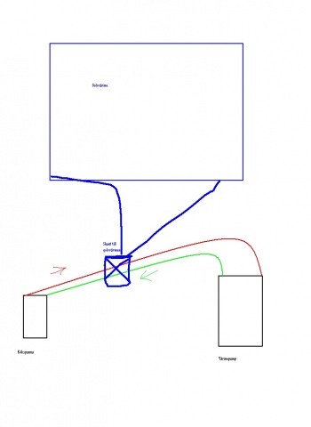

i dagsläget har jag en vattenmantlad kökspanna som jag funderar på koppla in på "matningsslingan" och det är väl därför jag funderar om pexslangen tål högre temperaturer. i andra änden av "matningsslingan" kommer troligen jordvärmepumpen sitta om något år. det är denna slinga jag har tänkt använda prisolrör till.
shunten till golvvärmen släpper ju bara in rätt temperatur (lägre temperatur) till golvvärmeslangarna om jag förstått det rätt?
jag inbillar mig att om jag har kökspannan inkopplad kan jag känna mig duktig och elda samt hjälpa jordvärmepumpen på vintern så den ska slippa använda eltillsatsen. läs spara pengar

Du måste tänka till lite kring din lösning - det spelar ingen roll om PEX klarar 100graders temp eller inte. Det är fel att skicka ut så varmt vatten i golvet av flera skäl. Dels är det fruktansvärt obehagligt att gå på. Dels är det troligt att din värmepump kommer protestera om det kommer så varmt vatten på returledningen.
Du måste ha en shunt för att reglera hur varmt vatten som skickas ut i golvvärmekretsen från kökspannan. Det behövs både för dina fötter och för värmepumpen. Den vanligaste lösningen när man vill kombinera olika värmekällor är att ha någon sorts ackumulatortank med kamrör i.

jag kommer förhoppningsvis inte köra ut så varmt vatten på systemet men man vill ju att det ska klara eventuella toppar som det kan bli när man eldar, jag eldar i den nu och den är kopplad till 5 radiatorer eldar jag konstant kan temperaturen komma upp i ca 60 grader ut på termometern som ligger an mot röret, jag gissar på att vattnet är 80 grader i röret?
det glädjer mig att det verkar som man kan använda pexrör istället för prisol till tappvatten då jag förstått att de är mycket billigare?
ackumulatortank i någon form har jag också funderat kring, troligen kommer det läggas värmekulvert till ett friliggande garage med solpaneler på taket och detta ska ju även det kopplas in på samma system så man vill inte bygga in sig. tips om läsning angående ackumulatortank?
jag bifogar en liten skiss jag gjorde i paint ( haha ) kökspanna nere till vänster och värmepumpen nere till höger, shunten till golvvärmen på mitten samt golvvärmen överst.detta är hur jag tänkt det, vart bör man placera eventuell ackumulator?
