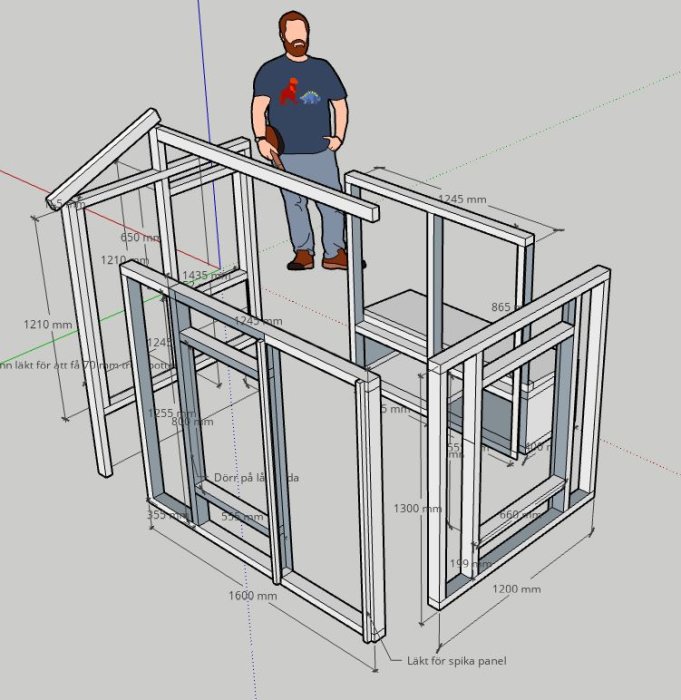

Hej. Har skissat på ett litet hönshus, 1200 x 1600 för trädgården. Har idag ritat med 45x70 men funderar på om det nog blir lite overkill och att det kanske räcker bra med 45x45. Eller blir det för rangligt tror ni? Det ska isoleras men inte så mkt så utifrån den aspekten räcker 45, sen blir det 12 mm plyfa som innevägg och liggande panel på utsidan så det kanske blir stabilt nog. Ska fästa hjul under så det blir lite flyttbart (inte på daglig basis) om vi måste byta plats på det
Är ingen mästare på sketchup men här är en liten bild.

Blir taket råspont och papp?
Kommer du klä insidan med skivmaterial?
Om den extra kostnaden inte gör dig något är det nog bra att använda 45x70. Det skulle säkert bli stadigt med 45x45 men med en dimension större slipper du fundera på det.
Låt "balken" i nock vila på den korta regeln på kortsidan och inte vid sidan som den gör nu. Det är nog ingen dum idé att också byta ut "balken" till 45x95 även om längden bara är 1,6m.
vill ju främst pressa priset men också vikten så därför jag funderar på att gå ner i dimension. blir ju första gången med höns så kanske inte blir så många år om det inte är vår grej. Ja, taket blir råspont och papp och plyfa på insidan.LoweW skrev:
Bra tips om nockbalken. tänkte hålla den och överarmen på "takstolen" till 45x70 även om jag går ner på själva stommen. Men kanske bättre ha 90 på balken då
Med plywood på insidan duger nog 45x45. Det klurigaste blir nog botten om du också ska ha hjul på.O olofh skrev:vill ju främst pressa priset men också vikten så därför jag funderar på att gå ner i dimension. blir ju första gången med höns så kanske inte blir så många år om det inte är vår grej. Ja, taket blir råspont och papp och plyfa på insidan.
Lycka till & dela med dig av bilder när du är färdig
