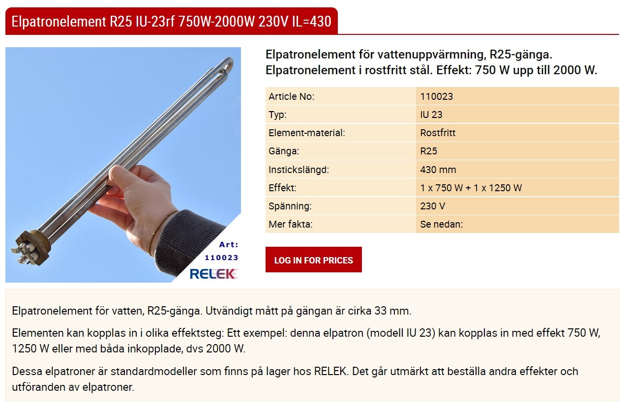

Jag söker en värmepatron som skall passa till en ingång där det står
1 inch female pipe thread, British Standard Pipe (BSP)
Jag har för mig att 1" mostvarar en R25 på Svenska, men är det samma sak om det står 1" BSP?
Skulle en sådan här patron passa
Elpatronelement för vatten, R25-gänga, hålls mot himlen, med teknisk information och artikelnummer i bildtext.
https://www.relek.se/en/product/relek-elpatronelement-iu23-rf-r25-075-2kw-230v-il450
Klippt rakt av från wikipedia.
Rörgänga (BSP-gänga) är gängsystem som finns som koniska och parallella gängor och är standard inom hydraulik och pneumatik
  • Parallell gängning bygger på British Standard (Whitworth) BSPP (P=Parallell) - i Sverige betecknad G som i övriga Europa (tidigare R). SS-ISO 228/1
  • Konisk gängning bygger på British Standard (Whitworth) BSPT (T=Tapered). I Sverige betecknad R/Rc (tidigare KR). SS-ISO 7/1
Alla Whitworthgängor har gängvinkel 55 grader, i skillnad till amerikanska rörgängor, som har 60 grader.
Normen för gänga R/KR utgår från en gammal standard, som baserades på rörens innerdiameter. Till skillnad från andra gängsystem kan man alltså inte direkt avgöra gängans diameter med hjälp av beteckningen.
