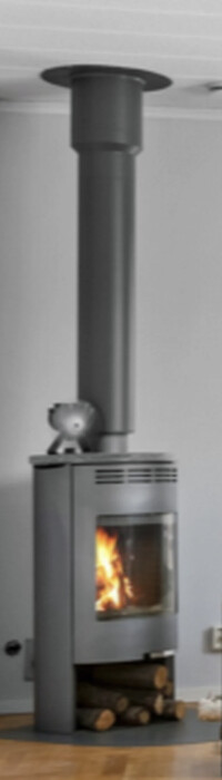

Vad är det för typ av kamin? Är det en öppen spis så är endast gratis ved ekonomiskt och nästan inte ens då. Att byta kamin behöver inte vara någon större kostnad, särskilt inte om man kan tänka sig begagnat.

Jag vet inte modell eller namn men så ser den utylven skrev:
