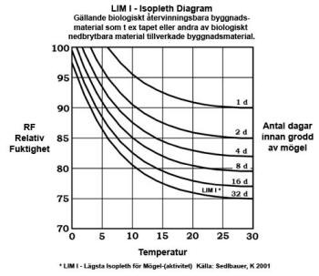

Jag har plastat och isolerat grage väggarna samt taket. Det är ouppvärmt med möjlighet att värma det vid behov. Det har suttit i snart 5 år och har aldrig haft problem. Jag tycker det blir ändå mycklet fukt inuti garaget när bilendrar in en hel del, snö och regn vatten med sig i garaget. Det brukar samlas en pöla på golvet som jag mobbar bort då och då. Om det inte fanns plast då skulle all vatten som avdunstar hamnat i väggarna samt taket. En frånluftvetil med fläkt skulle vara bra att montera.

Det finns ju fuktstyrda PAX-fläktar, är kanske en perfekt lösning?
Helst skulle man ju ha en med ute och innegivare, så att den ventilerar när det hjälper. Men jag har inte sett en sådan produkt.

en termometer + hygrometer är bra att ha tillsammans med detta diagram.
Isopleth-diagram över relationen mellan relativ fuktighet, temperatur och mögeltillväxttid.
