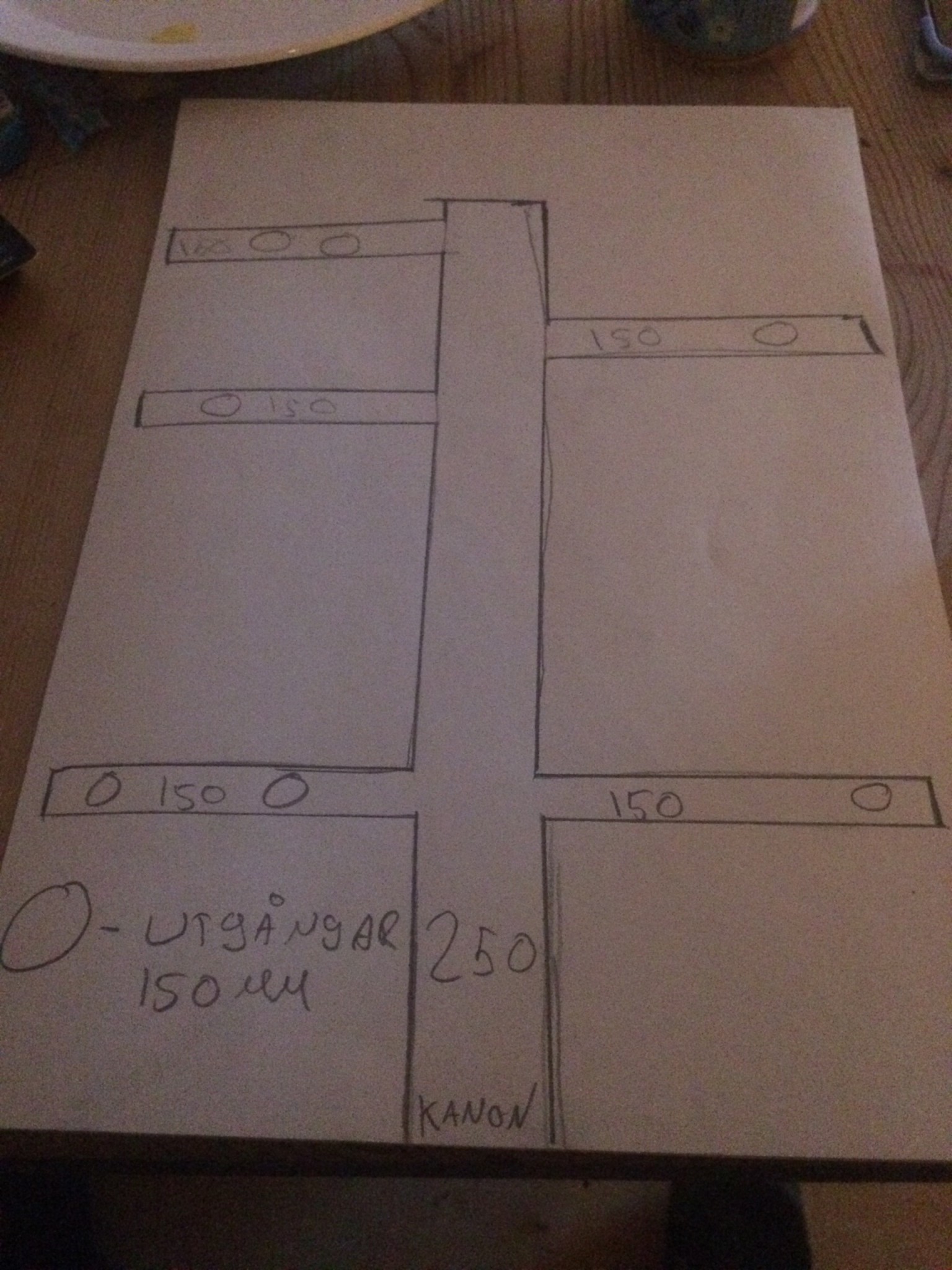

Så är rören dragna ungefär
Ja, med den dragningen har du nog iofs inga större problem med att luftflödet skulle bli för litet. Men övriga nackdelar är ju kvar, och tex den höga effekten för det lilla utrymmet ger korta drifttider om du inte ska basta där. Prova för all del och se om du blir nöjd, det skadar inte när du har aggregatet redan. Ett alternativ vore att du recirkulerar luften inomhus i ditt kanalsystem men värmer med ett litet elbatteri på några kW det speglar kanske bättre vilken effekt du behöver och vettig ljudnivå också.

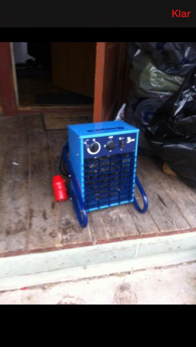

Annars hitta jag att det fanns runda 9kw elfläktar som är inställbar mellan 4.5 och 9kw skulle det funka att sätta i ventilations systemet ?
Det går säkert att få till ett system som värmer lägenheten via ventilationssystemet. Antingen med diesel eller med en elfläkt. Oavsett metod så krävs det stora flöden av luft. Antingen får du ordna återcirkulation av rumsluften till värmaren eller också får du ett onödigt stort ventilationsflöde det vill säga onödiga förluster. Det finns billiga elradiatorer som bara är att ställa in och sätta i kontakten. Det borde vara både enklare och ge en billigare uppvärmning. En tumregel för effekt är 70 W/m². För dina 40 m² ger det 2,8 kW. Skall du värma med uppvärmd luft utifrån kan du behöva öka det något.
Så jag ska alltså kunna värma upp lägenheten med en 3kw byggfläkt ? Eller har jag fel
Finns det väggar och dörrar? kommer dessa att stå öppna? 3 kW räcker för att värma 40 m² om det inte är mycket dåligt isolerat och svinkallt ute. Om du har en enda värmekälla får du inte ha några stängda dörrar, för då kan inte värmen sprida sig överallt. Det lär räcka, men för egen del skulle jag föredra element.
Men skulle man ställa in en sån fläkt kan Jag ju sätta in en fläkt i ventilationen så jag cirkulerar all värme också tror du att det skulle bli bättre då ?
