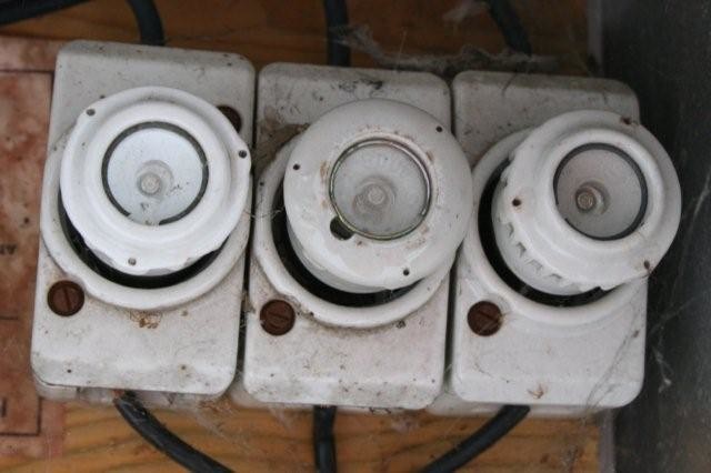

Är det någon här på forumet som vet var man kan finna diazedhållar likt dom på min bild?

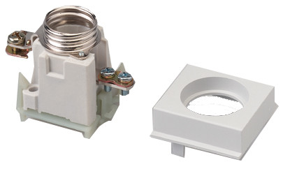

Det närmaste jag har hittat är Garos (2260420), men den är väl gjord för inbyggnad?
Jag har en hållare i mätarskåpet som är skadad och behöver bytas ut.

Säkringssoklarna du söker har E-nummer E2012020. De kallas även säkringselement.
Toppen!
Tusen tack för hjälpen :D
Om de inte finns att få tag på så har jag 2 st liggande.
Protte
se till att sätta i beröringsskydd bara, det ser inget vidare ut med ett stort hål med spänningsförnde metall i där ett finger lätt går in... jag klippte till 4kantiga plastbitar från en vit glasslådaoch trädde i spåren avsedda för beröringsskydd.
