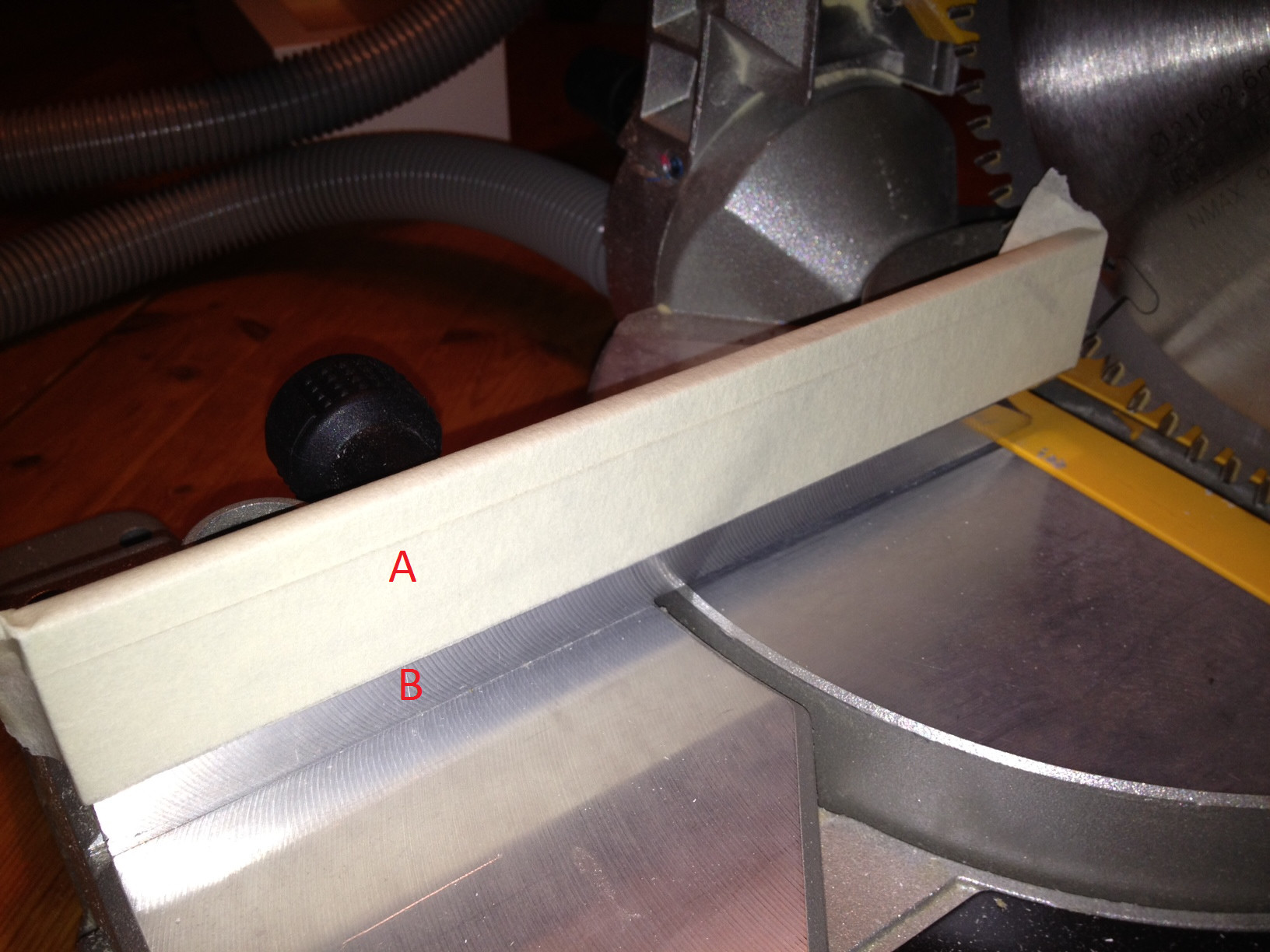

Jag började undra varför min dewalt dw777 inte sågade perfekt lodrätt när jag gersågade 45 grader.
Så jag höll en provbit mot anhållet och trimmade in så gott jag kunde, men när jag svängde sågen till 45 grader så blev inte snittet vertikalt.
Felet var det flyttbara anhållet (A i bilden). Den ligger inte i samma plan som det fasta anhållet (B i bilden). När man höll biten man skulle såga mot anhållet så lutade biten lite.
Så jag fick sätta tejp på A så den ytan hamnade i samma plan som B.
Nu stämmer snittet bra enligt provbiten (har dock inte sågat än för att prova).
Ett tips till er DW777 ägare. Och dåligt av dewalt :mad:
