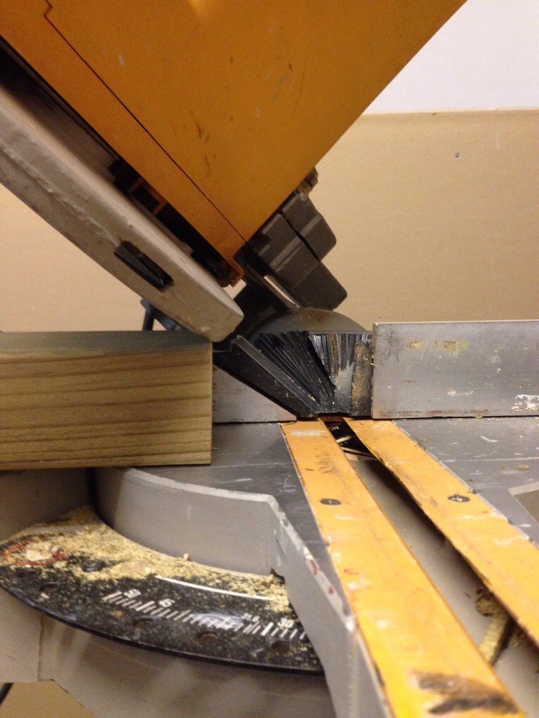

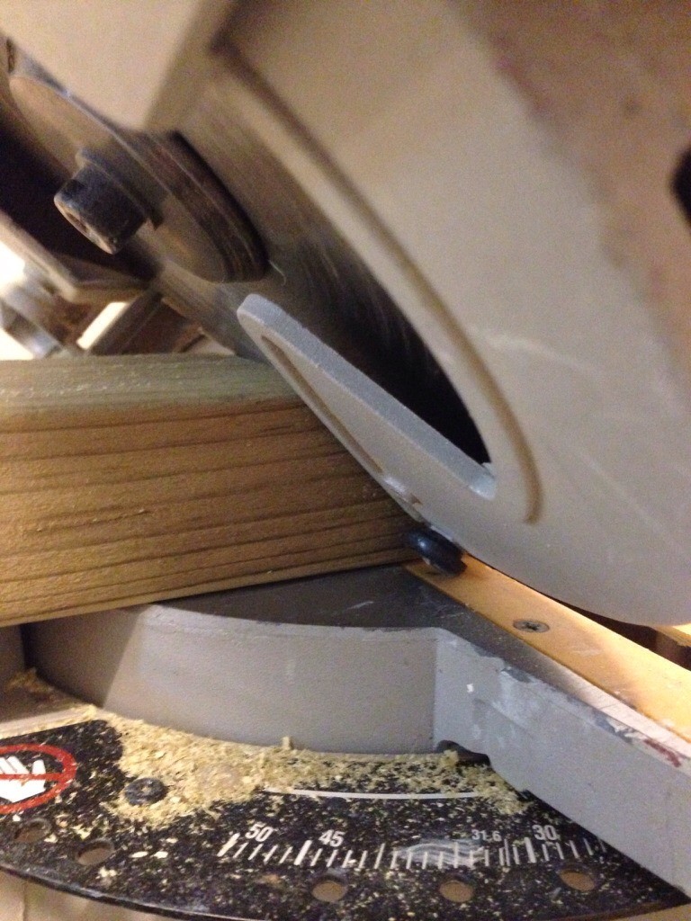

Här är bilder på vad jag menar som jag tycker är irriterande på Dewaltsågen.
Här går inte en 45 regel under klingskyddet när jag tiltat sågen 45grader, här måste man alltså trycka bort klingskyddet och sen såga ner,när man nästan sågat igenom så ser det ut så här
Då tar det lilla svarta hjulet emot och då kan man tycka att klingskyddet glider undan så att man kan såga helt igenom men det som händer är att sågen/klingan pressas åt sidan istället.
Man måste därför alltid trycka bort klingskyddet (ganska hårt o trögt) sedan dra ut sågen via dess gejdrar och dess vikt och såga genom att såga utifrån och in. Kan tyckas att det är ju inte så svårt men det är en ganska onaturlig arbetsställning och tungjobbat längre stunder. Kan kännas lite osäkert emellanåt också.

Jag hade nästan på känn att jag inte skulle ha svarat i denna tråden...verktygsgurun skrev:Här är bilder på vad jag menar som jag tycker är irriterande på Dewaltsågen.
Bosch GCM8xx är betydligt lättare att manövrera i detta avseende och som sagt har djupstopp så man kan spåra ur.
Nu blev min hjärna uppmärksammad på en sak som stört mig, men som jag lyckats förtränga (mycket pga att jag inte testat så många andra sågar, och därmed inte sett detta som ett problem).
Jag tror iofs (hoppas!) att det inte dyker upp fler exempel.
För att vara en kontrast så har jag aldrig upplevt det som ett problem. Jag trycker alltid bort klingskyddet och måttar innan jag sågar och då är det inte i vägen sen.
Ofta så gör jag som många andra, finjusterar sista halvmillimetern med klingan in full acction, lätt rispande mot ytan. Förkastligt säkerhetsmässigt...

Säger samma sak. Lite som att göra ett icke problem till ett mycket stort problem. Jag drar alltid ut sågen max och sedan sågar man lätt 45 grader i en 45*x utan några problem.corre skrev:
