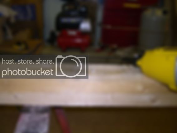

Så är då testet utfört, Vetenskapligt, nja. Men det blev som jag förutspådde, eller något sämre. 2 planker 45mm fanns att testa på, pistolen laddad med 90mm gunnebo,
kompresson med fullt tryck. Spikningen utfördes i snabb följd, eller så snabbt det går att flytta pistolen. 2 (två) spik åkte ned utan problem, 3-4--5 spik hamnade allt längre upp från plankan. Detta har jag talat om från början, att de små kompressorerna inte räcker till, för dessa stora pickor. Om det är tankens volym eller kompressorns kapacitet som inte räcker till, får jag kolla upp.
Hmm, om det va de 2 första som åkte i helt så kan det bero på kompressorn, men testa med en "fulltankad" och skjut en spik och se hur mycket trycket sjunker, rör det sig inte mycket ifrån maxtrycket (8bar??) så bör kompressorn vara tillräcklig.
Sjunker trycket mycket så får du skruva upp tillslagspunkten på tryckströmbrytaren för då kräver pickan maxtrycket och inget annat.

När du skjutit dina 5-6-7 spik, hur mycket tryck fanns då i kompressorn?
Vad har du för slangdiameter??
En väldigt trolig anledning är att slangen har för klen diameter, då "hinner" inte luften fram och tryckfallet blir för stor i pistolen, även om tanken fortfarande ligger på samma tryck.

Test nr 2. Flyttade över till en annan kompressor, 3hk (230V) 300ml, 2 cyl. 50L tank.
samma slang och picka= sköt 25 spik utan problem och utan att kompressorn startade igen, men vad som händer när trycket går ned i tanken på denna kompressor, kan kanske bli detsamma som med den lilla kompressorn, att luften inte räcker till, och att man då, som Du nämner elof, får skruva upp trycket. Slangen har jag funderat över tidigare, den är 10mm och fungerar till sprutmålning, men jag har köpt en 12mm, som jag kan prova senare. Men som det ser ut nu, är det nog tankvolymen det beror på. Den lilla kompressorn 2hk går mycket bra, så jag tvivlar på att det är där det brister.
För andra mer matematikt kunniga kan nämnas, när kompressor nr 2 var uppe i tryck och stannat, tog jag pickan för att testa, 2 spik slog den i, spik nr 3 kom endast ned 50mm, så jag undrade va i he...e, men jag kom på att luften var stängd ut i slangen. Så den luft som fanns i slangen, 10mmX10m räckte till 2 spik!!
