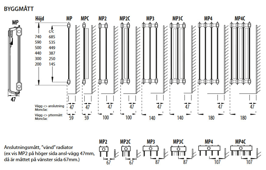

Radiatorern är symmetrisk
Luftning och tillopp i toppen
Propp och retur i botten
Sida är valfri
Sida är valfri
Det ska gå fint att ansluta i valfri sida enligt Lenhovda.
http://lenhovdaradiatorfabrik.se/wp-content/blogs.dir/1/files_mf/1424857875projektering_MP.pdf
