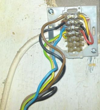

Men men, va nyss elektriker här, han sa att lägenheten inte var joordad. Det går en grår en gul/grön sladd ut, men inte än gulgrön sladd in i eldosan som försörjer kök m.m med ström.
Bifogar en bild så får ni se hur det ser ut, är det gjordat eller ej? Jordfelsbrytare har jag inte, utan ett gammal proppskåp från medeltiden, men det kostar väll inte så mkt att byta ut. Om det nu inte är jordat, då måste väll fastighetsägaren fixa till detta pronto? Eller hur säger lagen?
Den gul/gröna brukar va jord och ser ut att vara hopkopplad med den röda (=förr använde man röd till jord). Kontrollmätte inte din elektriker?
Jag tycker för övrigt att den där installationen verkar amatörmässig. :eek:
