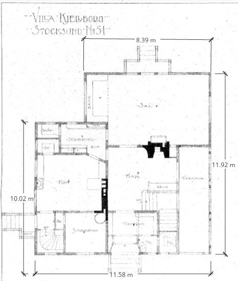

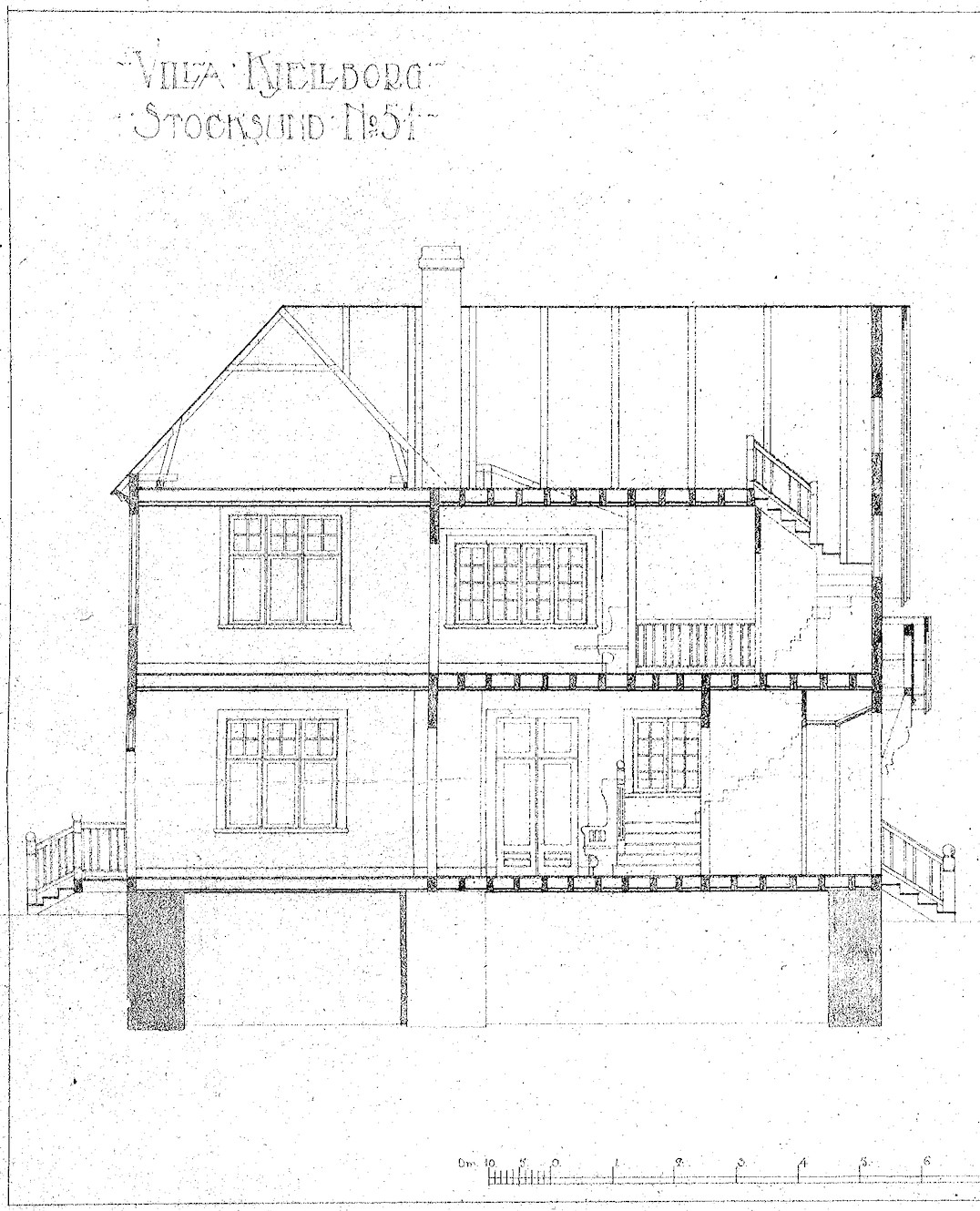

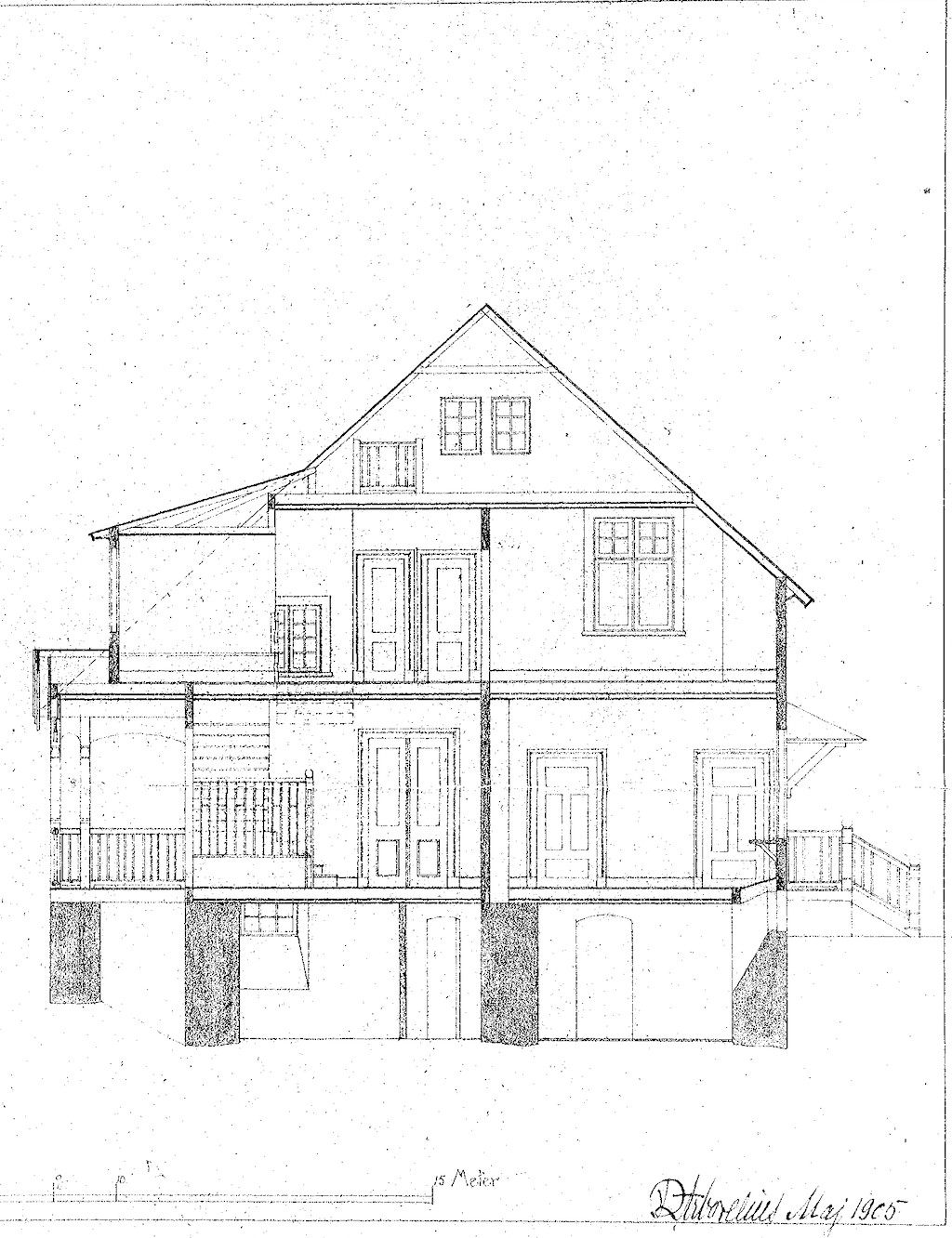

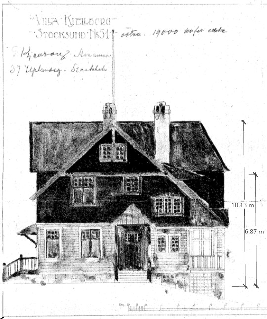

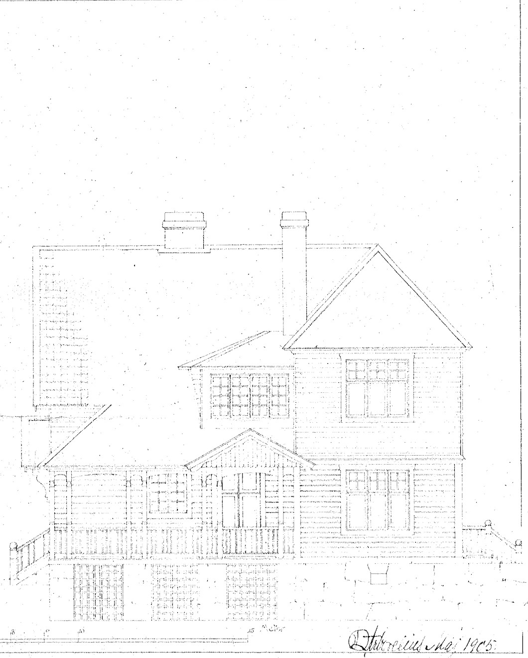

Låt mig presentera Villa Kjellborg i Stocksund, Stockholm.
Villa Kjellborg uppfördes någongång 1905 med en BYA om ca 132m2. BOA har jag inte uppskattat men låt oss anta tillsvidare att den är >260m2.
Låt oss anta att beräkningsgrundande fasad (BGF) är fasaden i översta bilden (vilket inte är helt självklart pga utformningen av våningarna och taket men är mer förlåtande för alla begränsande mått).
Oaktat att man tillämpar attefallsreglerna om bygglovsbefriad tillbyggnad om 15m2 så skulle byggnadshöjden (BH) vara samma som nockhöjden (NH) om >10m pga den relativt stora utbyggnaden på vinden mitt i bilden. (10.13m kan vara i underkant dessutom då det finns ett källarplan som kanske sänker medelmarknivån (MMN) ytterligare jämfört med min uppskattning).
Byggnadshöjden (BH) skulle vara uppskattningsvis >7 meter om hela vindsutsprånget i översta bilden skulle gå att bygga genom Attefallstillbyggnaden (15m2). Men skulle BGF anses vara motsatta fasadsidan så skulle BH sannolikt vara lite högre då takvinkeln > 45 grader där.
=> Vi behöver alltså i den mest snälla tolkningen en detaljplan som medger:
- Ingen begränsning i nockhöjd, alternativt en nockhöjd > 10.5 meter
- Ingen begränsning i byggnadshöjd, alternativt en byggnadshöjd om >7.5 meter (osäkert om det räcker dock)
- Ingen begränsning i våningsantal, alternativt minst 2 våningar + källare
- Tillåter en BYA om minst 132m2
- Tillåter en BOA (om begränsningar finns) om minst 260m2
