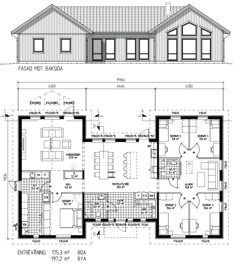

Enligt detaljplanen får det får bara byggas 200 kvm i ett våningsplan och ingen inredd vind. Taklutningen högst 23° och huset max 4,2 meter högt.
Går det att få plats med 5 små sovrum och ett sovrum för dubbelsäng?
Huset ska ha även ha vardagsrum, kök, toa (gärna flera) och plats för tvätt.
Är det möjligt att få ihop huset?
Finns det någon hustillverkare som ligger i närheten av de här önskemålen?

200 kvm är stort. Säg 10 kvm per barnsovrum och 20 för det större, då har du ändå 130 kvm kvar för kök, vardagsrum, badrum, hall mm. HELA mitt hus är på 145 kvm.
SågspånPappspikEternit och 1 till
Jag har 128 kvm och plats för 2 badrum, 4 sovrum och 2 vardagsrum, men då är det inte mycket utrymme för skrubb och ingen walk-in closet. Med 200 kvm borde du få plats med 6 sovrum, vardagsrum, matsal / andra sovrum, walk-in closet utan större problem. Det är ganska mycket plats.

När det gäller utfästelser från kommunen för tillåten storlek på byggnation för en given tomt så är det i regel byggyta (BYA) som anges. Bra att veta är att en BYA på 200m2 inte är lika med en boyta (BOA) på 200m2 utan boytan blir alltid betydligt mindre.
Exempel på planlösning för att tillgodose era önskemål är en planlösning via en hustillverkare som vi lät rita upp. Dock som vi aldrig byggde. I den ser du att BYA nästan är på 200m2. Se bifogad bild där boytan hamnar på 175m2.
Mitt råd till er är att titta på olika hustillverkare och jämföra planlösning och därigenom hitta erat drömboende.
Planritning av hus med specificerade mått; boyta 175,3 m² och byggyta 197,2 m². Visar rumindelning och fasad mot baksida.
