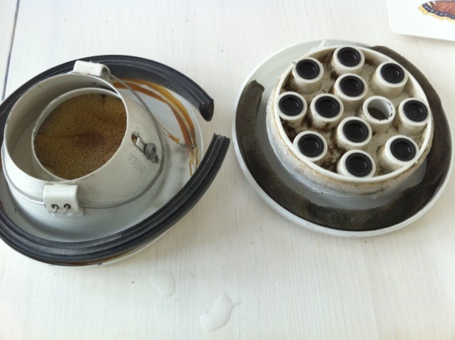

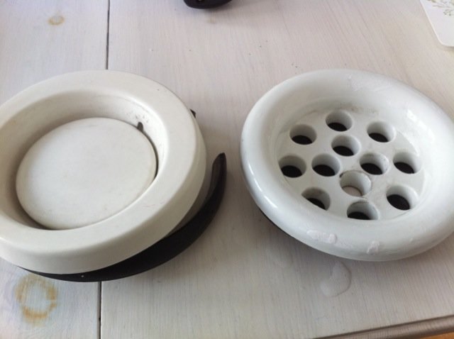

Jag har precis flyttat in och besväras av att det susar i ventilerna, på hög ljudnivå. Särskilt i badrummet.
I badrummet sitter en ventil där luften sugs in. Den justeras med en skruv. Jag har provat alla lägen. I det yttersta läget, det som släpper in mest luft, susar det mest.
På andra sidan badrumsväggen, i klädkammaren, sitter det en ventil som inte går att justeras.
Båda dessa ventiler har jag fotograferat och bifogar som bild till detta inlägg.
Jag är medveten om att jag skall vara glad att jag har centralventilation. Men om man besväras av susande är det väl någonting som är fel?
Nu till min fråga:
Vad kan jag göra för att få ner ljudnivån så att den blir acceptabel? Skall jag byta ut ventilerna (båda ser ut att vara gamla, och den i klädkammaren ser dessutom ut att vara lite trasig), och isåfall mot likadana ventiler, eller någonting annat?
Länka gärna till någon webbshop så att jag ser exakt vad ni föreslår.
Tack på förhand!

Har det gjorts OVK (obligatorisk ventilasion kontroll) på fastigheten?
Problemet är ibland att en lägenhetsinnehavare tycker det låter och skruvar igen sina don, vilket bara flyttar problemet till grannen.
Efterhand hamnar till sist allt sug i en lägenhet (värsta fallet).
Kanalen som kommer in till dig kan va försedd med spjäll eller annat som man kan strypa luften tidigare.

Vanligt är att folk sätter i tex tvättsvampar i ventilatinoen för att minska suset och smutsen, då susar det mer hos andra. Gör likadant du också (så får nån annan granne ta smällen) eller få fastighetsägaren att kolla alla ventiler i alla lägenheter.
På BYBA ventilen (med flera små hål) ser det ut som tätlisten ej går hela vägen runt.
Det går att justera flödet i denna genom att ta bort "plupparna" som sitter i hålen.
Om inte donet tätar ordentligt mot kanal/vägg kan det låta rejält.
Jag skulle i första hand kontrollera detta.
Prova om du kan täta med händerna runt ventilen på plats och se om det blir tystare.
