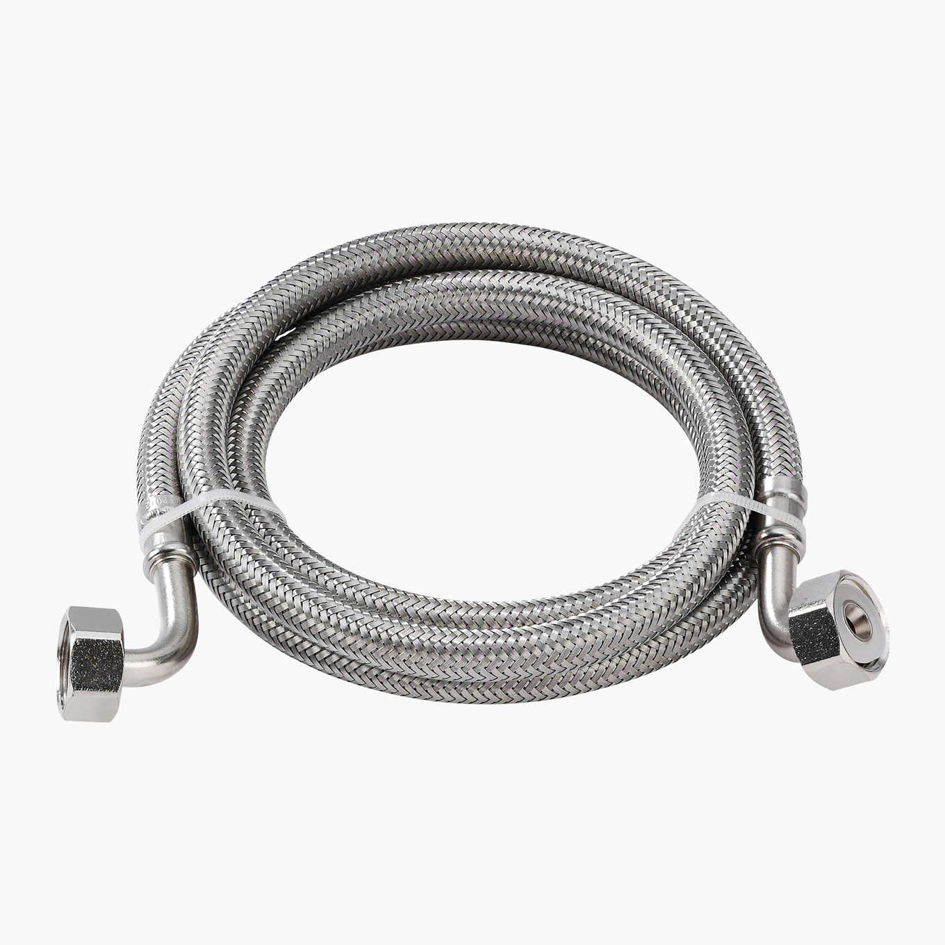

Vi bytte rör (egentligen metallinklädda slangar) för inkommande vatten till duschen på övervåningen för några år sedan. Efter det har vi märkt att varje gång någon öppnar eller stänger varmvattnet var som helst i huset, så rycker det till i den nya varmvattensröret till duschen på övervåningen. Varför blir det så? Är det normalt? (Med kallvattnet händer ingenting.)
Var det PEX-rör ni installerade? Låter som dåligt klamrade PEX-rör. De är så flexibla så de kan rycka till när kran öppnas. Är de inte klamrade kan de då slamra.

Vad rören kallas vet jag inte. De var inte klamrade alls utan hänger fritt upp till infästningen i duschkabinen.
PEX är så kallat rör-i-rör där ett plast- eller aluminiumrör löper i ett större räfflat plaströr. Hänger sådana fritt så blir det nästan garanterat rassel i dem när kran öppnas.

Fast nu är det väl inte nakna PEX-rör som frågan härrör.
Är det inte helt vanliga anslutningsslangar till duschkabinen?!
Dom brukar röra sig lite vid olika tryck.

Ja så ser den ut.
