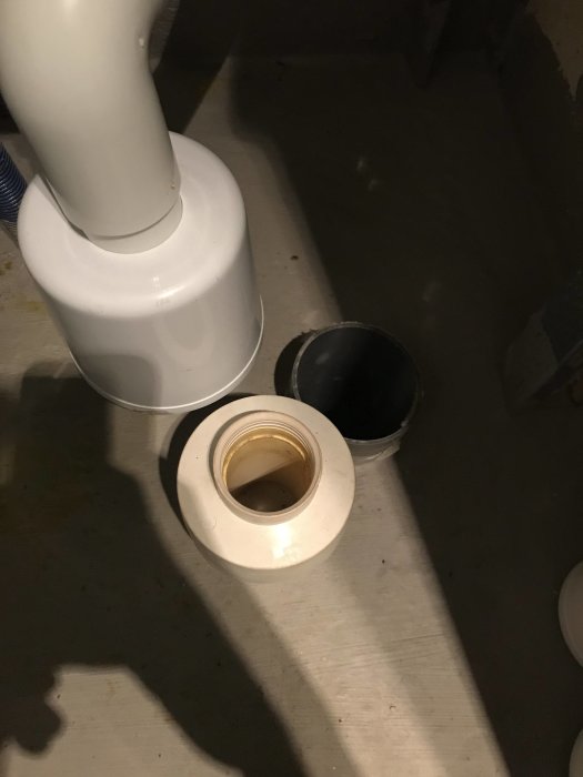

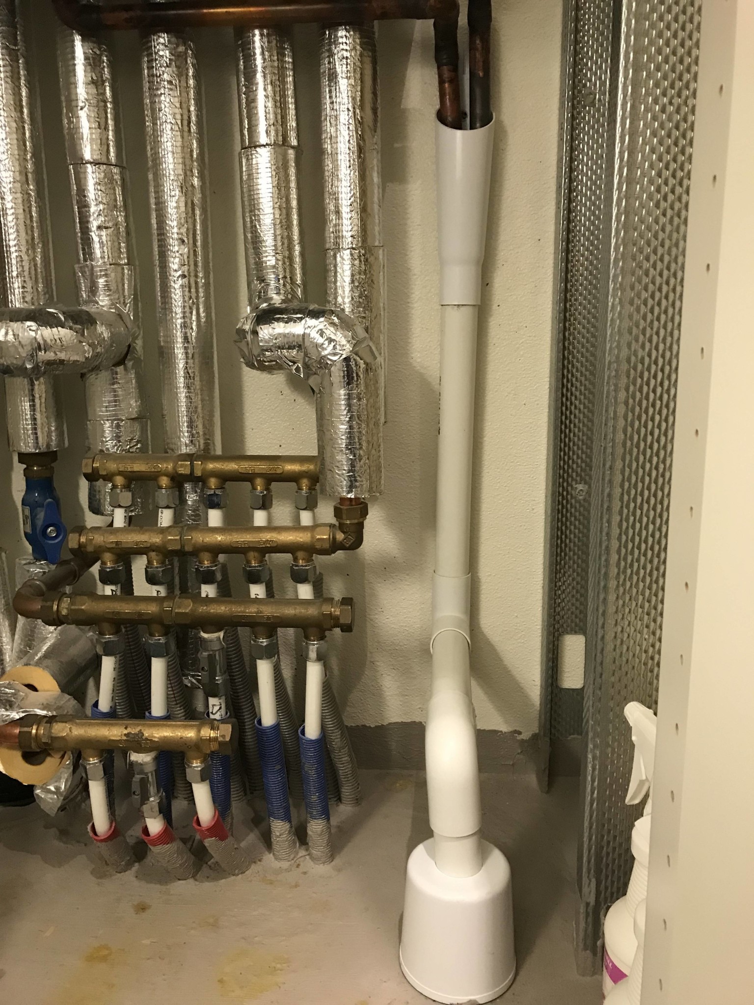

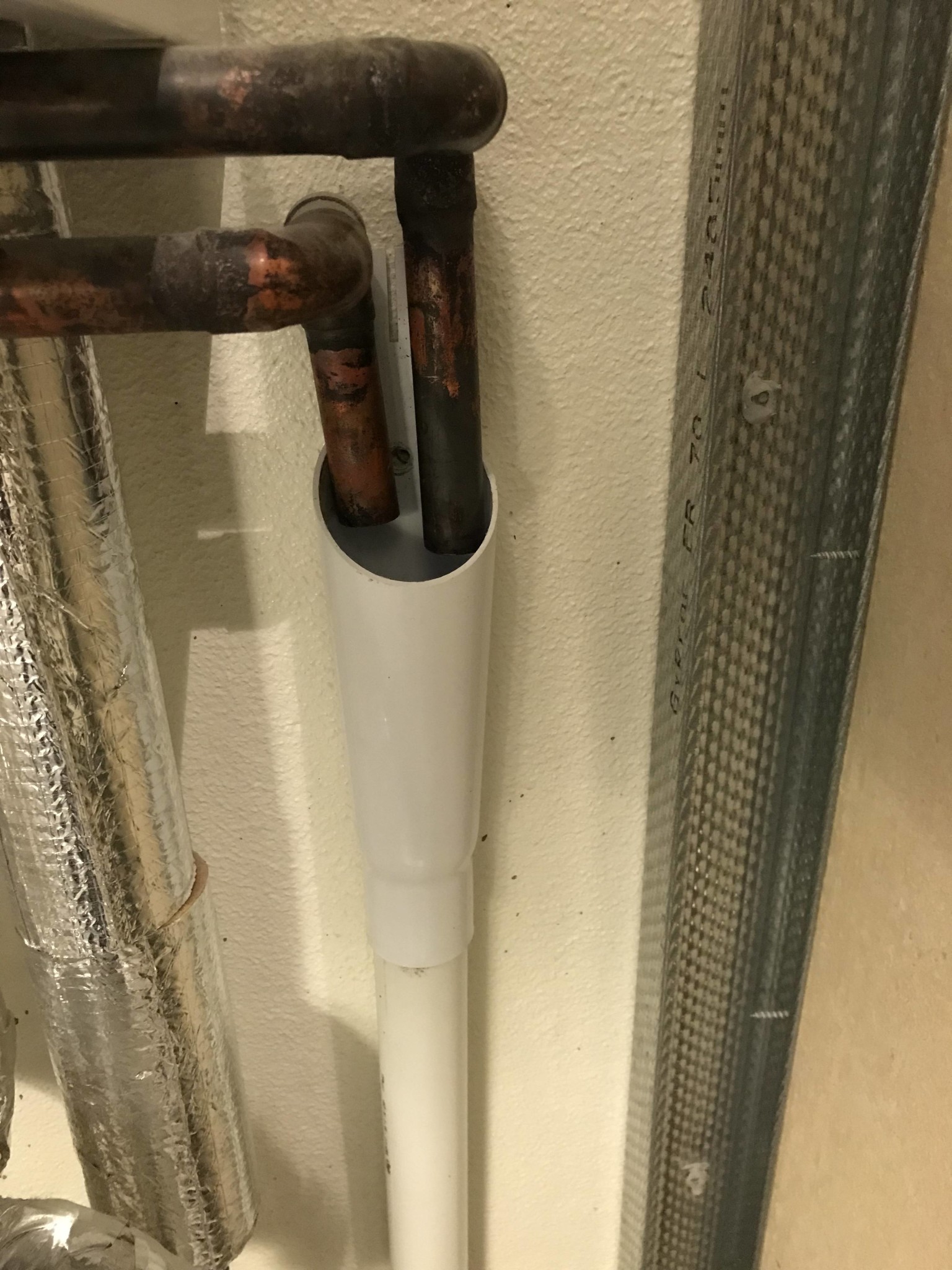

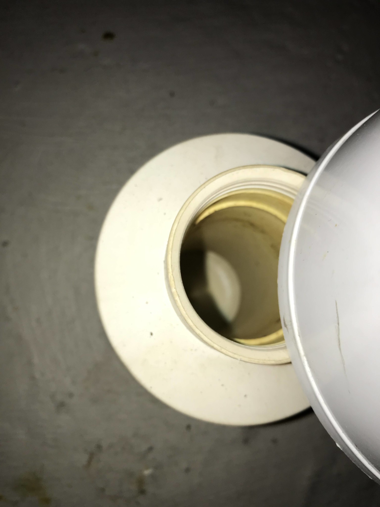

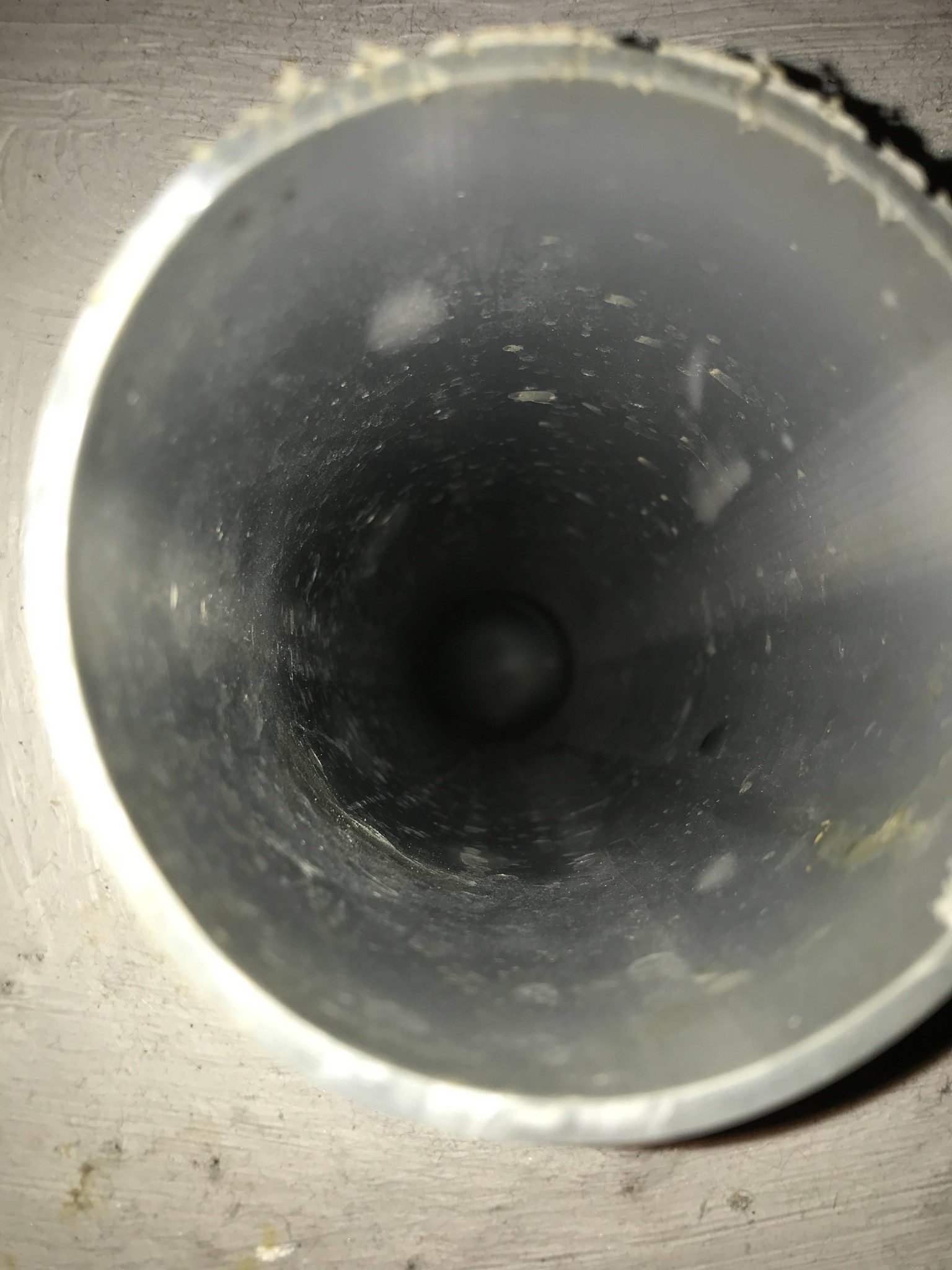

Hej, vi har precis flyttat in i radhuset för 4 månader sen( huset är byggd 2012). Senaste dagar har vi märkt att det luktar avlopp i badrummet på basvåningen. Det luktar från ett rör ner till marken som vi inte vet vad det leder till , man känner att avlopp lukten blåser lätt upp ut i från röret. Vi är tacksamma för svar på vad det är , varför och vad man kan göra åt det.

Fyll på vatten i vattenlåset.
S0MMER och 2 till
Testa häll i lite definstionssprit som dödar bakterier.
Håller med. Har samma situation i min källare, en golvbrunn som aldrig får nåt vatten i sig och torkar ur.

Tackar för alla svar, har precis hällt ett glas vatten i och väntar o väntar på resultat
Skvallerrör där vattenlåset torkat ut.
Installera vattenfritt vattenlås eller fyll på då och då.

Tack för alla svar, det hjälpte verkligen med att hälla lite vatten i .
