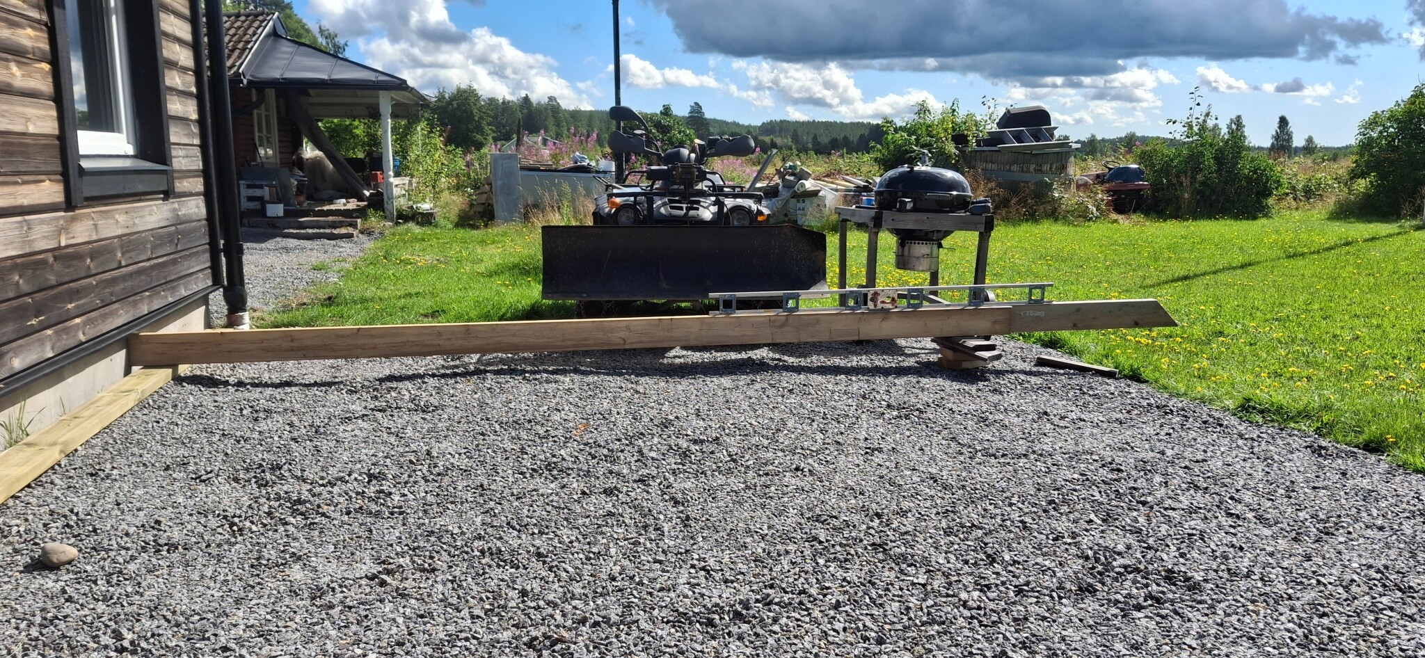

Sitter och funderar över steghöjd/stegdjup på kommande altanbygget.
Det kommer att behövas 2 trappsteg ner till gräsmattan.
Jinglade upp en 2"x6" för att få ett hum om däckhöjden. Den kommer att bli ganska nära regelns överkant.
Virket som kommer användas till trall är 28x145. Blir kiselbehandlat.
Nåja... funderar på stegdjupet. Jag har räknat på formeln steghöjd + steghöjd + stegdjup och då kommit fram till att 2,5 bräda blir lämplig då steghöjden landar på 14,5 cm dvs 14,5+14,5+35=64 som enligt formler bör vara 63 cm
Använder jag hela plankbredder landar vi istället på ett stegdjup om ca 42,5 cm och ett totalvärde om 72,5 cm. Det kanske spelar mindre roll då det är så få steg ner på gräsmattan?
Hade ni använt hela bredder eller klyvt? Sett till helheten så ger det ett snyggare intryck med hela bredder än klyvda bredder.
