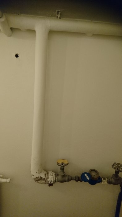

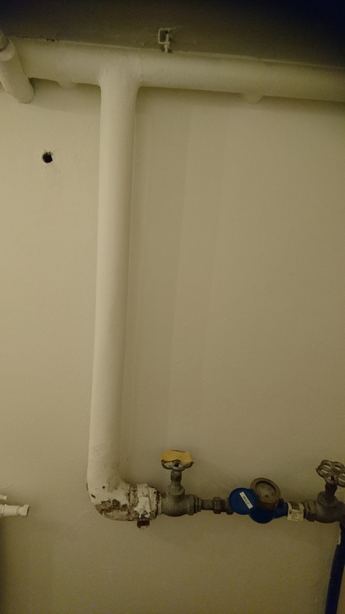

Rören som kommer in i huset finns i källaren. Har märkt att det droppar en del från det inkommande vattnet. Det är "isolerad" med vit "foder", så det går inte se vart det läcker från. Det är ingen kondens. Det är lite det droppar. Är det asbest i det fodret?
Hur gör jag? Behöver en rörmokare komma och kolla eller kan jag själv fixa det. Behöver hela rörsystemet bytas?
Lägger upp en bild på hur det ser ut. Det är i böjen det droppar och lite mer framåt mot kranen. Misstänker att det kommer högre upp i från.

Det är gasbinda. Hårt påböjen.
Men har inte rörmokaren utrustning för att ta hand om asbesten.
Vanligen inte. Kräver särskild utbildning och utrustning. Däremot har rörmokaren troligen kontakt med en saneringsfirma som han kan ringa in om detta ärende.

Är det inte likl bra att byta kranarna vid vattenmätaren på en gång och så kapa rörer där uppe där det blir t-korsning. Att en vvsvkille gör det.
Där uppe är det mjuk gasbinda. Är det asbest där också?
Ja det bästa är som du säger att göra om det. Köp en vattenmätarkonsoll och kulventiler. Riv bort isoleringen från rören och dra om från t kopplingen. När du rivit bort isoleringen så ser du var läckaget är. Mest troligt är det nära till där det droppar.
För att stänga av vattnet, så att du kan byta ventiler. Ringer du gatukontoret på kommunen så kommer de ut och gör detta gratis åt dig.
