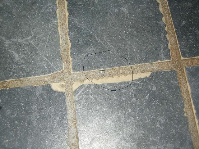

Måste skriva av mig, samtidigt som jag önskar lite feedback. Kortfattat: efter flera år av eget renoveringsarbete valde vi att ta in en byggfirma för att slutföra vår husrenovering. Allt stod färdigt dec-2005. Byggfirman som jag anlitade gjorde ett mycket bra jobb med snickeridelen, medan rörmokaren och framförallt kakelsättaren inte gjorde vad de borde... detta påtalade jag under hela byggtiden, men alla hantverkare avfärdade med ja, ja, du ska få se att det blir bra!?? Jag accepterade hur det till slut blev, men efter hand som åren gått har en obehaglig känsla ständigt funnits i min mage. Jag har nu beslutat mig för att ta tag i mina badrum, jag ser ju på mögel och fukt samt känner på lukten att allt inte står rätt till. Förra veckan anlitade jag en besiktningsman för att höra vad han tyckte. Ett litet utdrag av hans rapport:
"bakfall i båda badrummen,

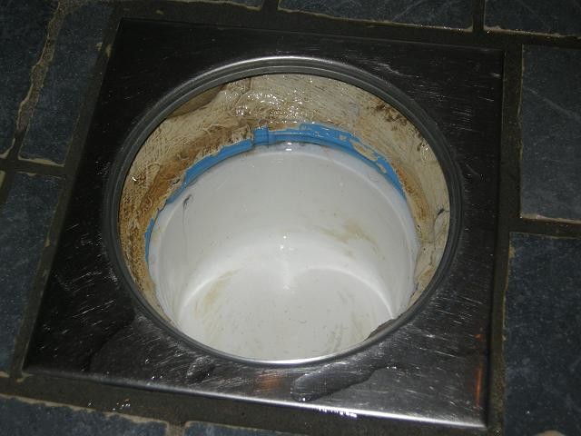

fuktskyddsmassa finns kletat över fästbruk i brunn. Förhindrar fukt som tränger igenom golvfogar att nå brunn. I denna brunn finns nu en blåsa. Förmodligen instängt vatten.

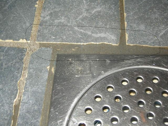

Porer i golvfogar.
Mögelbildning i mjukfogar
Lister kring fönster tandar
Förskjutna fogar ca 10 mm
etc. etc
Golvet i duschrummet är aldrig torrt, står alltid vatten runt golvbrunnen, vilket gör att fogen runt om vittrar sönder. Även på de ställen där det finns stora porer i golvfogen, trillar det bort bitar hela tiden.
JAG VET, och många undrar nog varför jag inte reklamerat tidigare, men jag har vid ett flertal tillfällen pratat med byggfirman men inte fått något gehör. Nu har jag kontaktat de igen och de samt plattsättaren ska komma hit och "kolla"!
Vad har jag för rättigheter? Arbetet är ju inte fackmässigt utfört, måste göras om, kan jag få hjälp eller måste jag bekosta allt själv?
Bifogar lite bilder på eländet
//Nilla

Vad säjer du om golvbrunnen? Är den färdig? Jag är ju själv ingen hantverkare, men den ser ju konstig ut....Den är alldeles mjuk och saggig. Äckligt!
Enligt KO har man rätt att reklamera upp till 10 år på fasta arbeten. Stämmer inte det? Och jag har ju nämnt mitt missnöje ett antal ggr för byggfirman, (direkt, och efter både ett och två år) dock utan gehör..
problemet är nog att det är bakfall så vattnet rinner inte undan helt så det är fuktigt hela tiden. Det saggiga är nog vatten och tvål rester.Sen så är ju inte ramen i centrum på brunnen och det är aldrig bra när tätskiktet är öppet som det är. Risken är att tätskicktet spricker och börjar läcka. Förskjuter man ramen så är det viktigt att man täcker tätskiktet som är synligt med fix.

Det är lite svårt att se. Men för mig så ser det ut som att de byggt upp med något, ev. flytspackel runt brunnen och sedan inte satt en förhöjningsring. I så fall är det jättefel. Dvs det ser ut som klämringen sitter för långt ned i brunnen.
Dessutom så har du ett vattenrör (tror jag ) som kommer upp vid avloppet till handfatet, det sitter aldeles för nära väggen. Går inte att få till etyt bra tätskikt där. Röret skall helst inet komma upp ur golvet alls (tror att det bara var rekomendation 2005, obligatoriskt idag). men om det kommer där så skall det sitta minst 40mm från väggen.

Hempularen: Vad är en förhöjningsring? Klämringen sitter långt ner, ngn nämnde brunnsmanschett, men det kan inte jag se att det finns? Ovanför klämringen sitter en vit massa som är alldeles mjuk och som håller på att trilla sönder...
