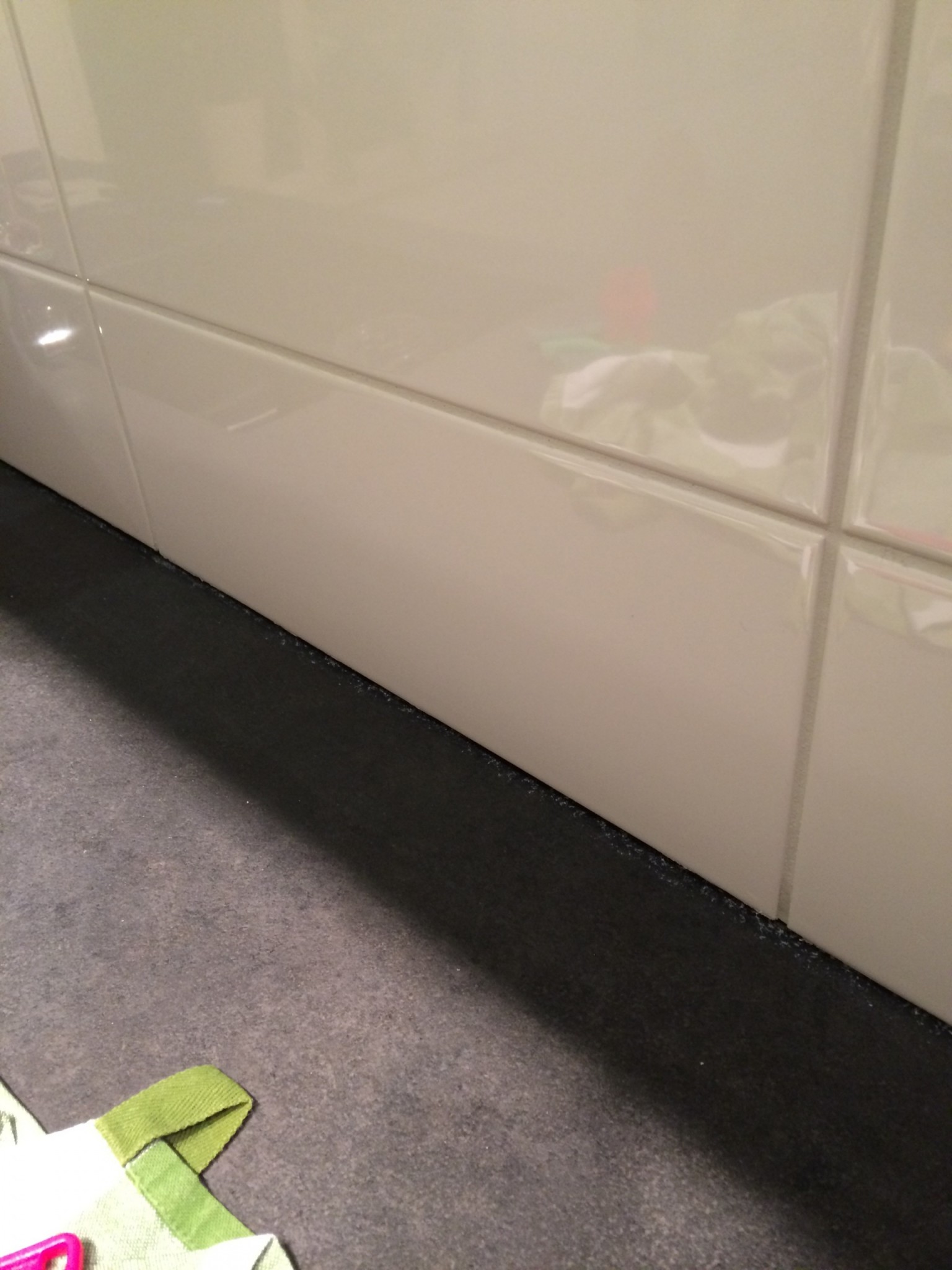

Hej. Har precis fixat mitt nya kök och lagt silikon mellan bänkskiva och kakel. Nu har jag tagit bort fogen efter en dag då det var fel färg. Den var grå, det skulle varit svart. Allt är dessvärre inte borta!!! Det är stört omöjligt att gnugga bort det!
Läst lite om silstrip men klarar en laminatskiva det!?
Tacksam för svar!!
Så här ser det ut
Tveksamt!

Ett vasst blad i skrapan till hällen och kör försiktigt men bestämt längs med. Kör sedan en ny lite bredare fog i rätt färg.
Ditt förslag skulle funka om inte det var så att det är en struktur på min skiva.. 😔😳

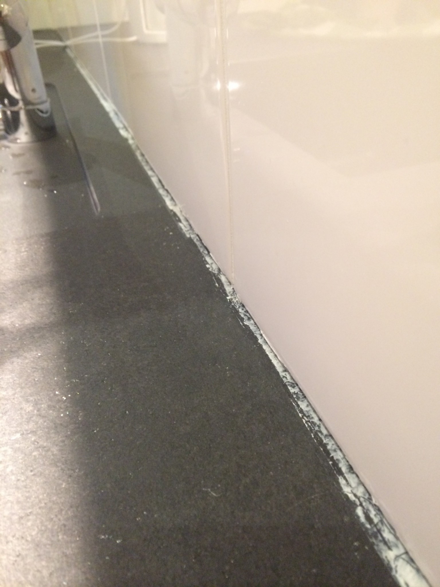

nu har jag kört med ett rakblad och försiktigt tagit med spetsen och avlägsnat 98% för att sedan och scotchs-Brite en stund och nu återstår det 1% jävlig procent 😔
Med ättika får du bort det sista.

Nja ettikssprit gick tyvärr inte 😕👎

Det lilla som återstår kan du nog låta ligga känns det som.
Lätt för dig att säga :) nä allt ska bort!

Rörmokaren som fixade min toalettstol som lossnade, tog bort det gamla silikonet med Aceton.
Men nu vet jag ju inte om din bänkskiva står emot Aceton, men det är mitt tips i alla fall.

Tack, får testa lite försiktigt!
