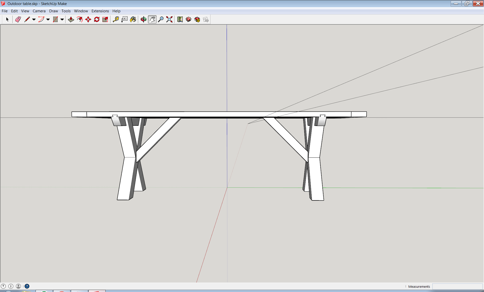

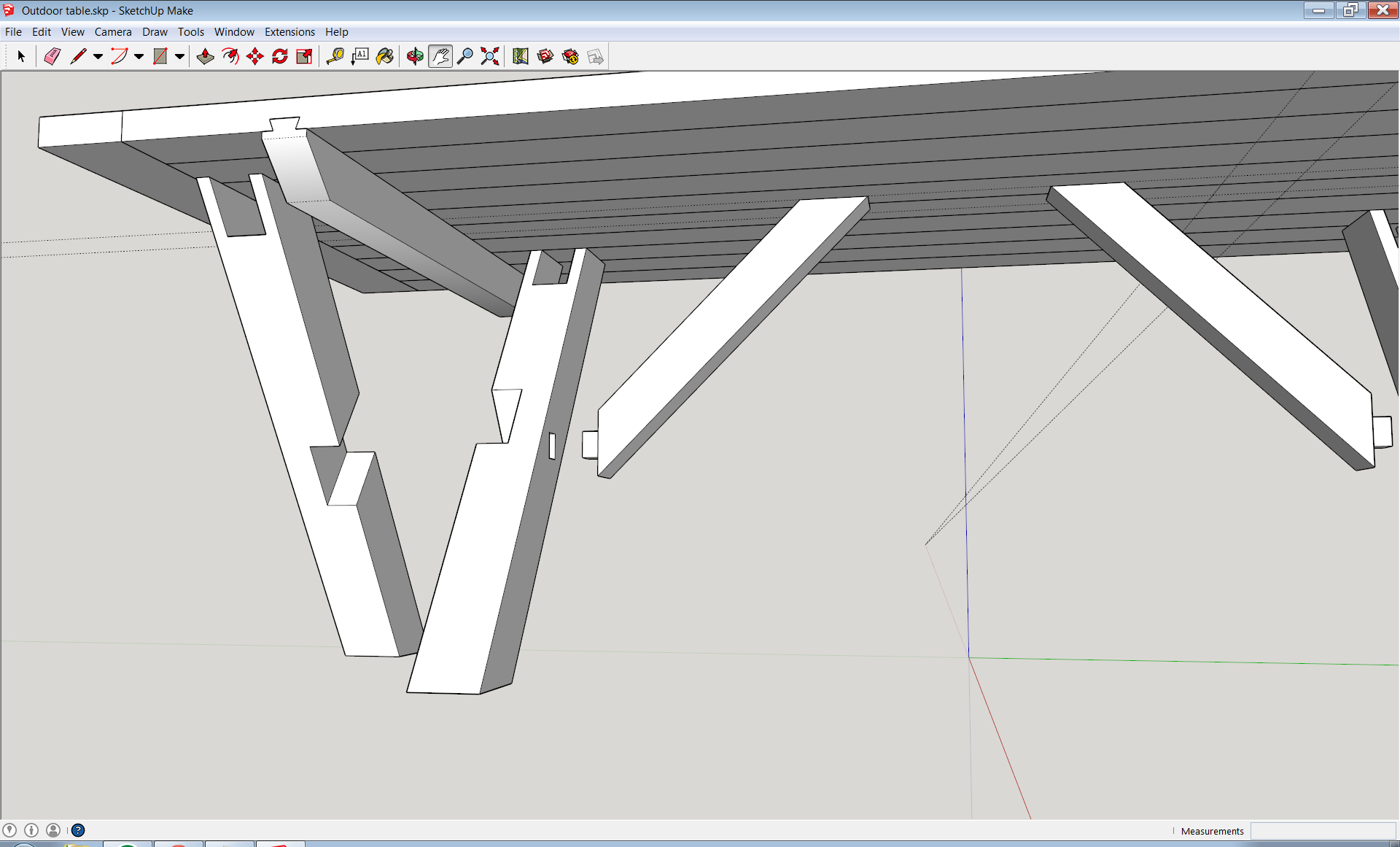

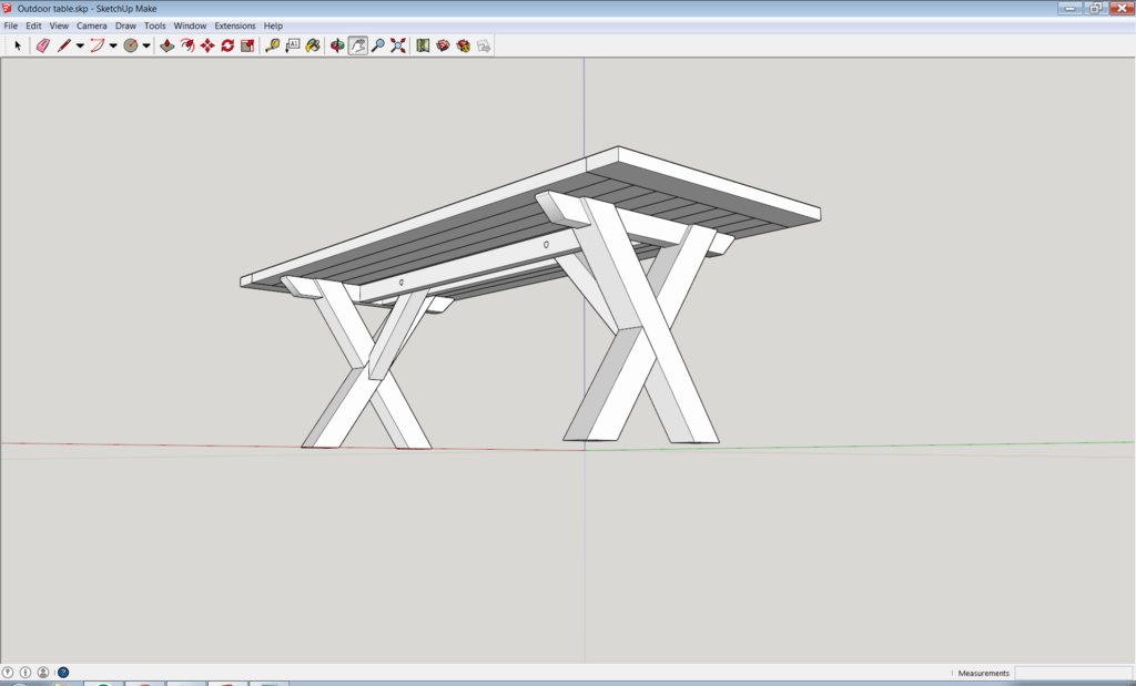

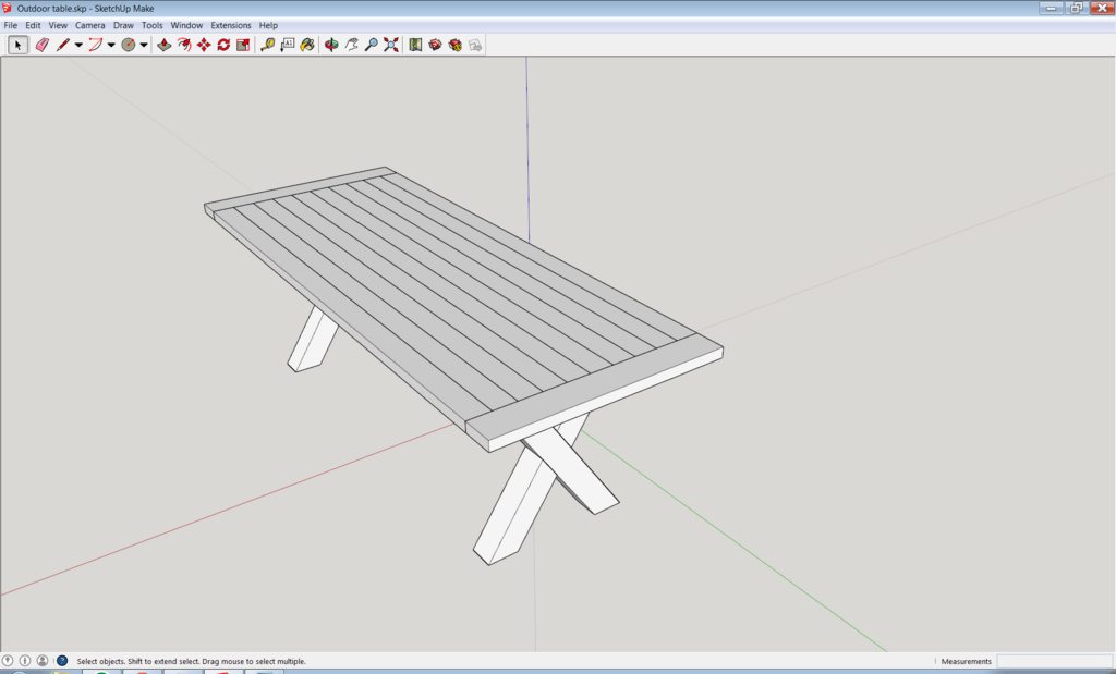

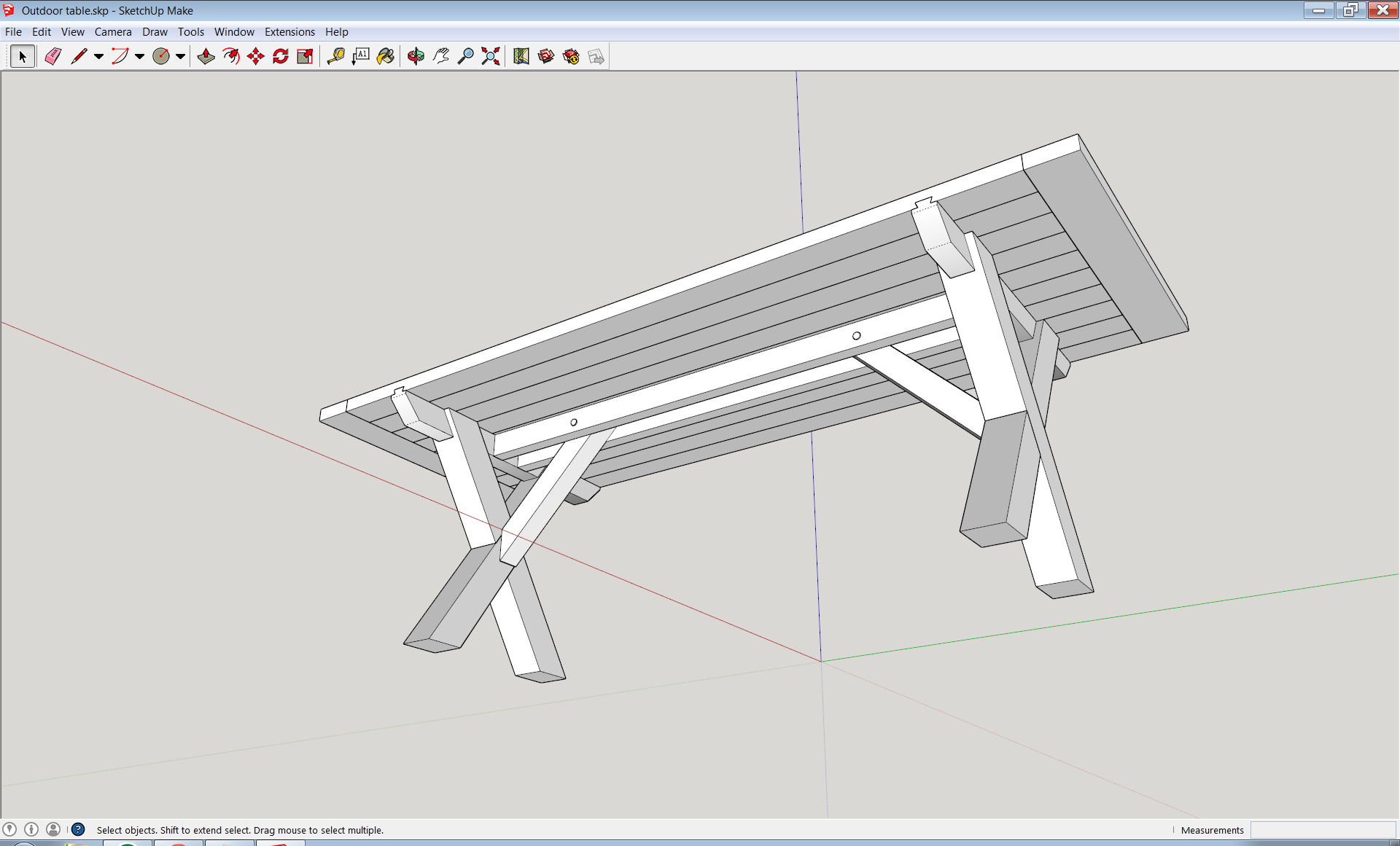

Behöver ett utebord så jag tänkte jag skulle göra det rätt och designa ett i sketchup innan jag börjar så jag har ritningar och fogar klara.
Bordet ska bli cirka 230cm x 90 cm och runt 74cm högt. Bredden och höjden tog jag från vårt matbord, sen gjorde jag det lite längre så man ska få 4 stolar på var sida. Tjockleken på brädorna som utgör bordsskivan är 40x90mm, eftersom jag använder gamla 2x8 reglar (45x195) som jag ska klyva och ta bort mittdelen ur och sen hyvla och plana.
Kryssben som är 100x100mm som jag ska laminera från smalare bräder så det inte slår sig. Benen är fogade med "halv-om-halv" metoden och det inre benet har ett tapphål också. Jag vet inte de svenska termerna nu men undersidan av bordet har två "sliding dovetail battens" som sen vilar på benen. Detta ska då hjälpa hålla skivan rak och även två "bread boards" på varje sida själper med det
Vanligtvis bygger dom bara dessa bord med en lång bjälke som går mellan och igenom kryssbenen. Men jag såg några bilder online där man gjorde på detta vis och det såg snyggt ut. Vet dock inte om det kan bli problem med att bordet börjar bukta innåt då inget håller fast benen.
Ett alternativ för att motverka detta är att göra den såhär:
Två tjocka balkar i mitten och en dymling igenom stödbenen för att hålla allting på plats.
Ja vad tror ni, några förslag? Bordet ska så att man kan plocka isär det, så det påverkar hur jag designat det. Kryssbenen får sitta som enheter dock.

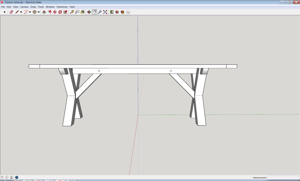

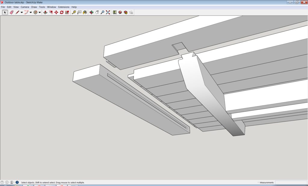

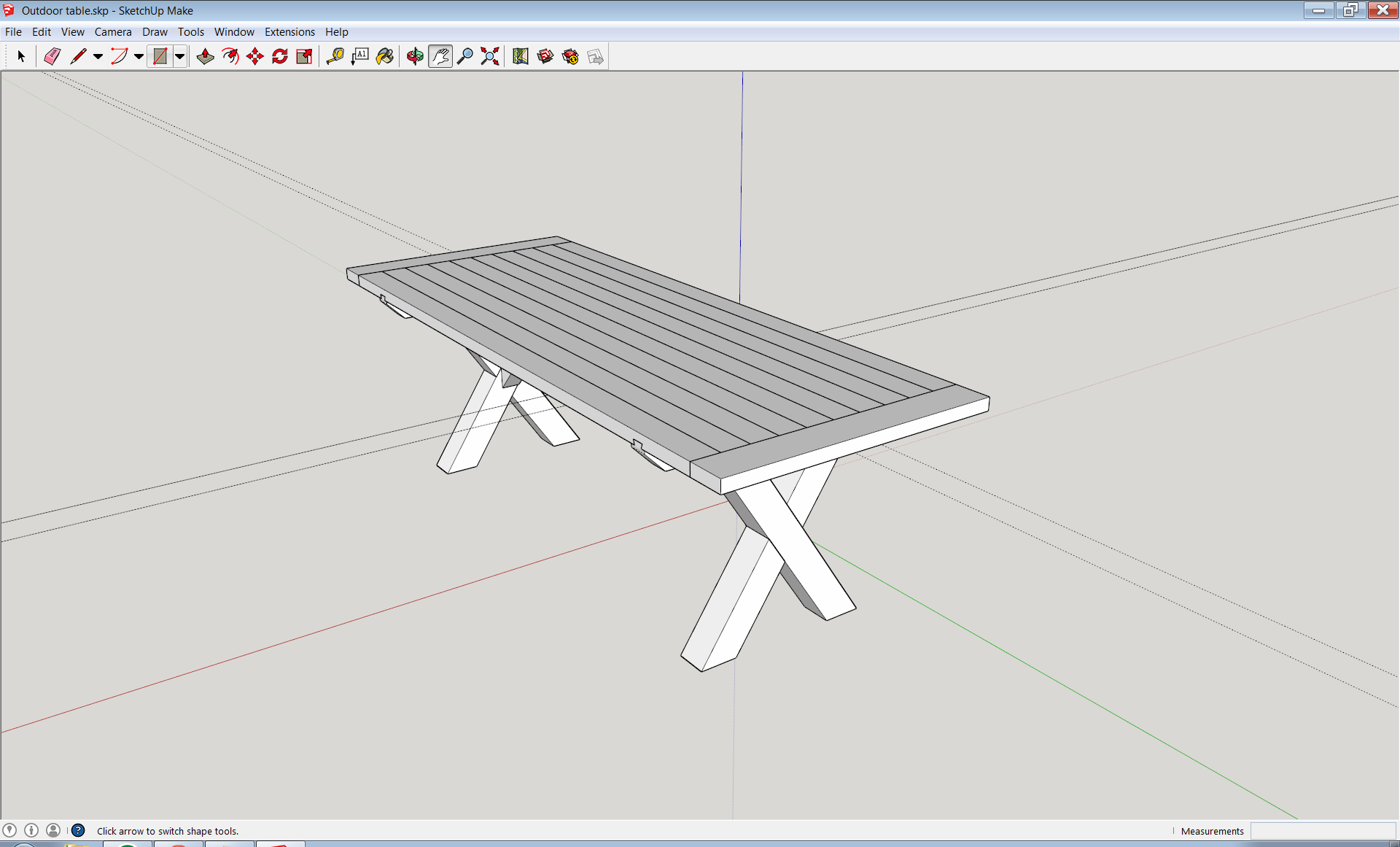

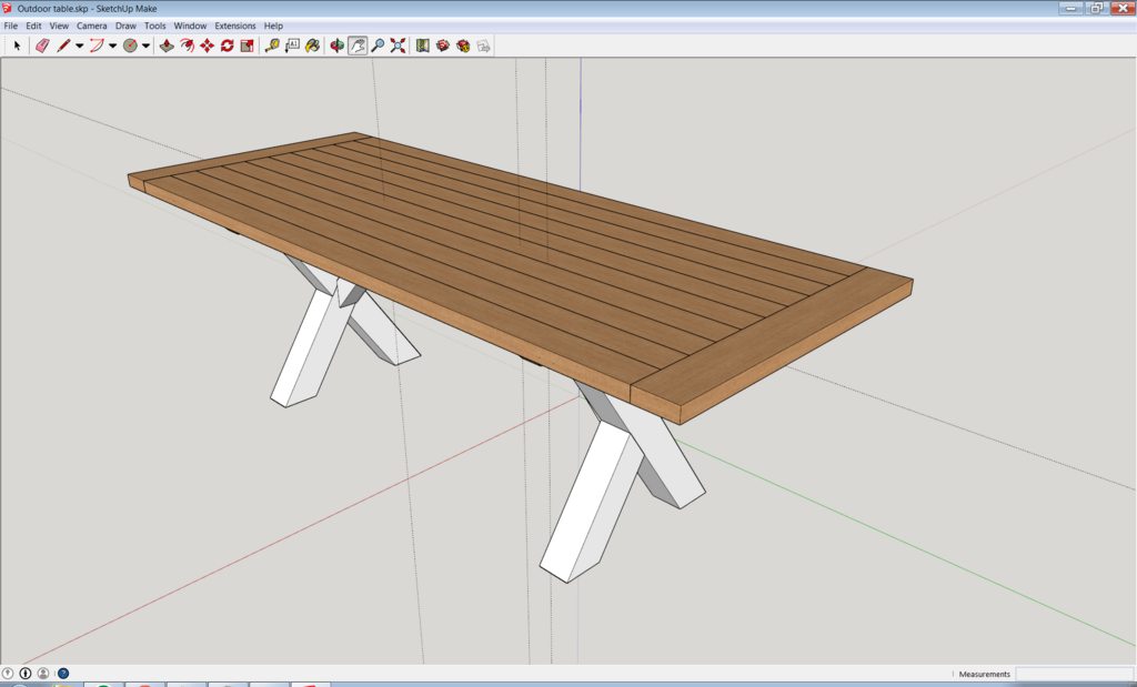

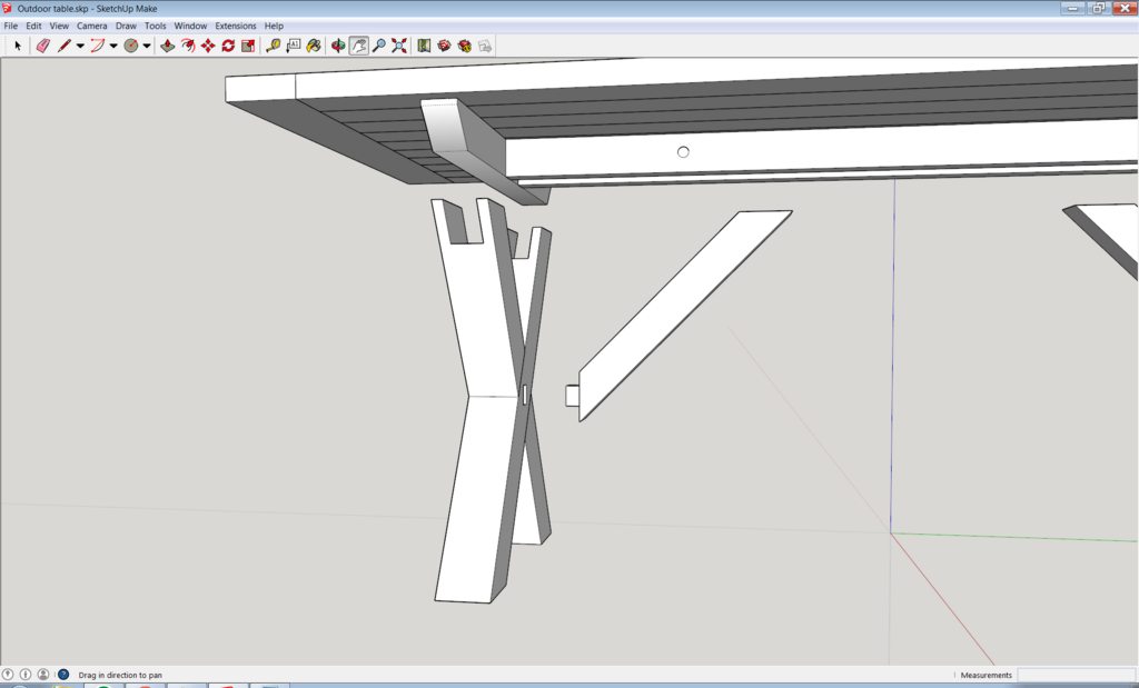

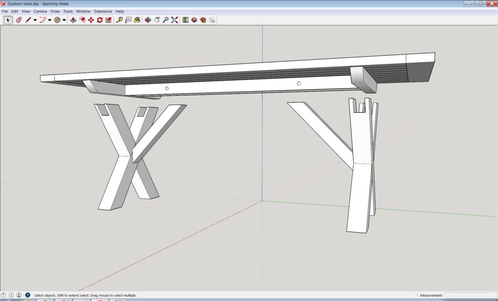

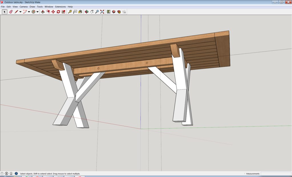

Hepp här kom version två, med en gömd laxstjärt istället, annars kan den börja sticka ut beroende på årstiden, vet inte hur mycket utrymme man borde ge den att expandera, lagt 1mm på båda sidor tillsvidare.
Också lite mera detaljer på bordstoppen. Jag tror jag borde göra tapparna längre. Planen är att limma den innersta tappen och slå dymlingar igenom som sen sågas av rakt med ytan. De andra dymlingarna får ha ovala hål för expansionens skull.
Tack för det, får se om det fastnar! En "nara" lär den kallas på en av de lokala dialekterna här...

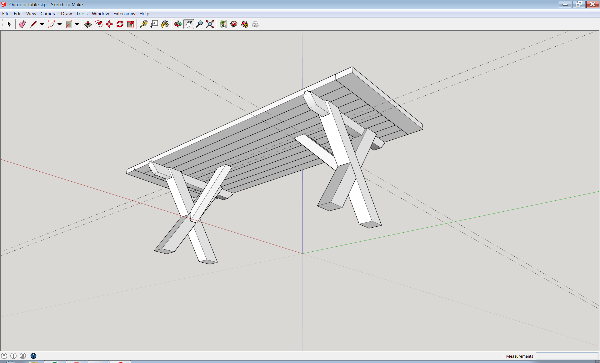

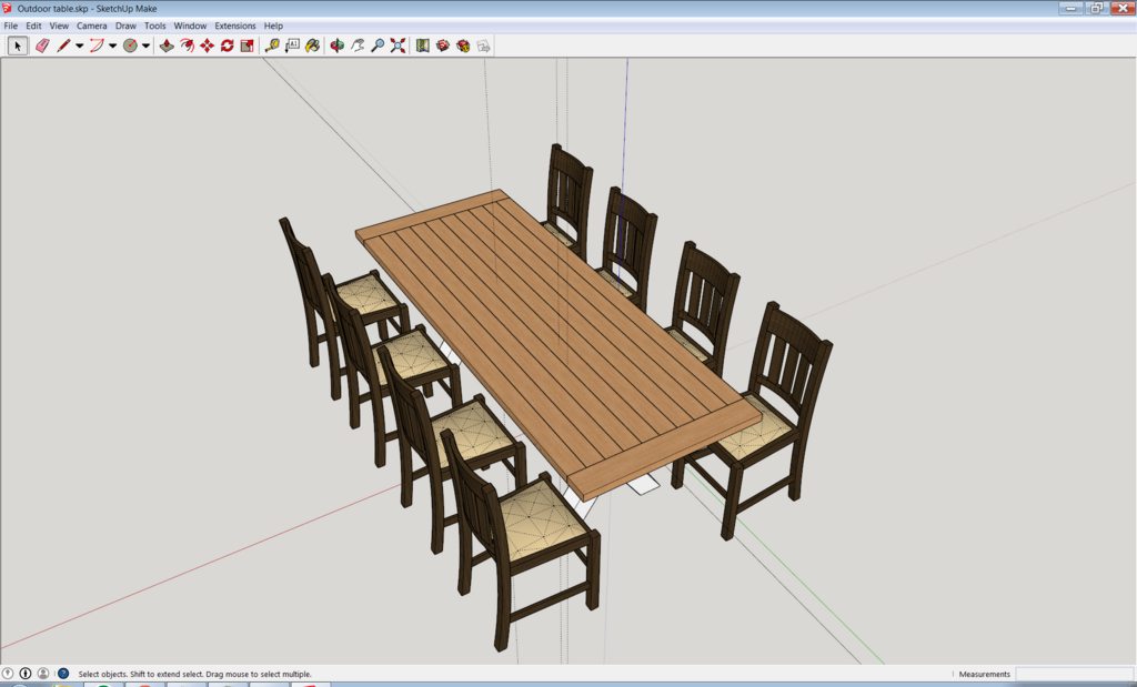

Designat om det lite mera efter feedback, flyttade in benen så att dom ska komma mellan två stolar, så behöver ingen sitta med bordsbenen ivägen.
Använde en färdig modell av en stol för att hjälpa visualisera allt:
Det jag undrar är, är det en bra idé att laminera bordstoppen på ett utebord? Även om man använder vattenfast lim. Den här toppens design är lite beroende på att den ska vara en hel top.

Proffsigt och seriöst med ritning. Jag tror det kommer bli jättefint. Genomtänkt och snyggt designat.
Nu är jag förvisso ingen möbelsnickare, men jag tycker 1 mm rörelsemarginal låter lite i minsta laget. Eftersom gradlisten nu är helt dold skulle jag nog ha tagit i lite mer för säkerhets skull. Nu skrev du förvisso att du skulle använda gammalt virke, så kanske är det inte lika illa som färskt, men min erfarenhet är att trä rör sig en hel del och framför allt, att det krymper och expanderar oproportionellt - mer på bredden än på längden. Detta blir ju extra viktigt att tänka på när man sammanfogar trä i olika fiberriktningar, vilket du gör här.
