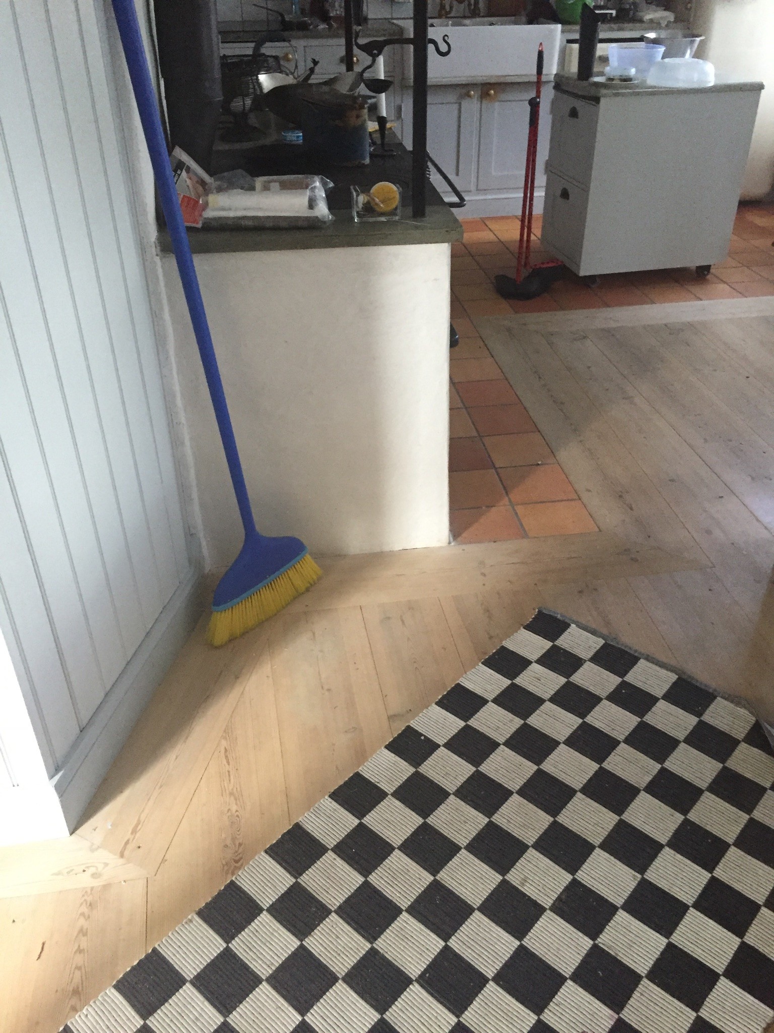

@hscn ah intressant, även i köket alltså! Även jag kommer ha det i hela bottenvåningen, inklusive köket. Min fru vill ha enbart grangolv även där, men jag tänker att det blir dumt just vid spis och diskho där det skvätter både vatten och lite flott. Ser att du lagt två rader kakel (snyggt kök, förresten!). Om jag får igenom min kakel/klinkeridé kommer jag göra som ni gjort, med avslutande bräda på tvärs sådär.
Hur har ni gjort för att det inte ska bli en kant just vid kaklet? Är det bärande golv eller finns det ett undergolv under det där brädgolvet?
Redigering: och har du något tips för att få det sådär dikt an och rakt där de längsgående brädorna möter de tvärgående? Tråkigt med en glipa där tänker jag mig. Hm, jag har ju fått en fräs i present, ska man vara så jävlig att man lägger tvärgående brädan med noten utåt och fräser fjädrar i de brädor som ska in där... hm...

Får backa på det, är lite osäker på grangolvet, och hur det blev. Det var många år sedan. Skall du lägga in ett nytt golv kan du test på någon liten bit med lut, men också med såpa, olja vax etc i olika kombinationer, så ser du hur resultatet blir till en början. Är det ett nyslipat golv kan man testa där det inte kommer synas senare.torparavgrund skrev:
Finns undergolv av betong, golvet skruvat i läkt av sibirisk lärk (fick för mig att det skulle vara mer fuktsäkert, vet inte om det stämmer) med underlag av syllpapp.torparavgrund skrev:

Golvet är kilsågat, varannan planka med två notsidor varannan med två fjäder. Enklast att fräsa not på kortsidorna mot frisen då kan du matcha även med lös fjäder av masonit om frisen har not. Samma med skarven i frisens vinklar, fräst not på båda och lös fjäder. För att få allt tight rekommenderas en bra sänksåg med skena och noggrann mätning.
För att få klinkers i samma höjd gjöt jag först underlag och satte klinkers efter att jag satt läkten. Var först osäker på om jag skulle behöva sätta kantlist av mässing, finns äldre typ med präglat rutmönster. Det har fungerat bra utan.
Och ja, lärk är allmänt mer fuktbeständigt, har ganska speciella egenskaper faktiskt, bl.a tycker djur som annars gnager på trä ibland (t.ex hästar) att lärk smakar pyton, så min pappa (bonde) byggde några grindar i lärk en gång i tiden minns jag. De stod sig många år ute i det fria trots att de var helt obehandlade. I ditt fall är det dock nästan lite overkill, så länge det inte är extremt fukttryck nerifrån ska det räcka gott och väl med syllpapp.
Jo det var nog overkill med lärk, men en lokal byggmarknad hade kommit över ett parti trall som såldes till bra pris och passade bra till läkt. Tydligen hade man i alla fall fog för lovprisningen av fuktegenskaper.torparavgrund skrev:
