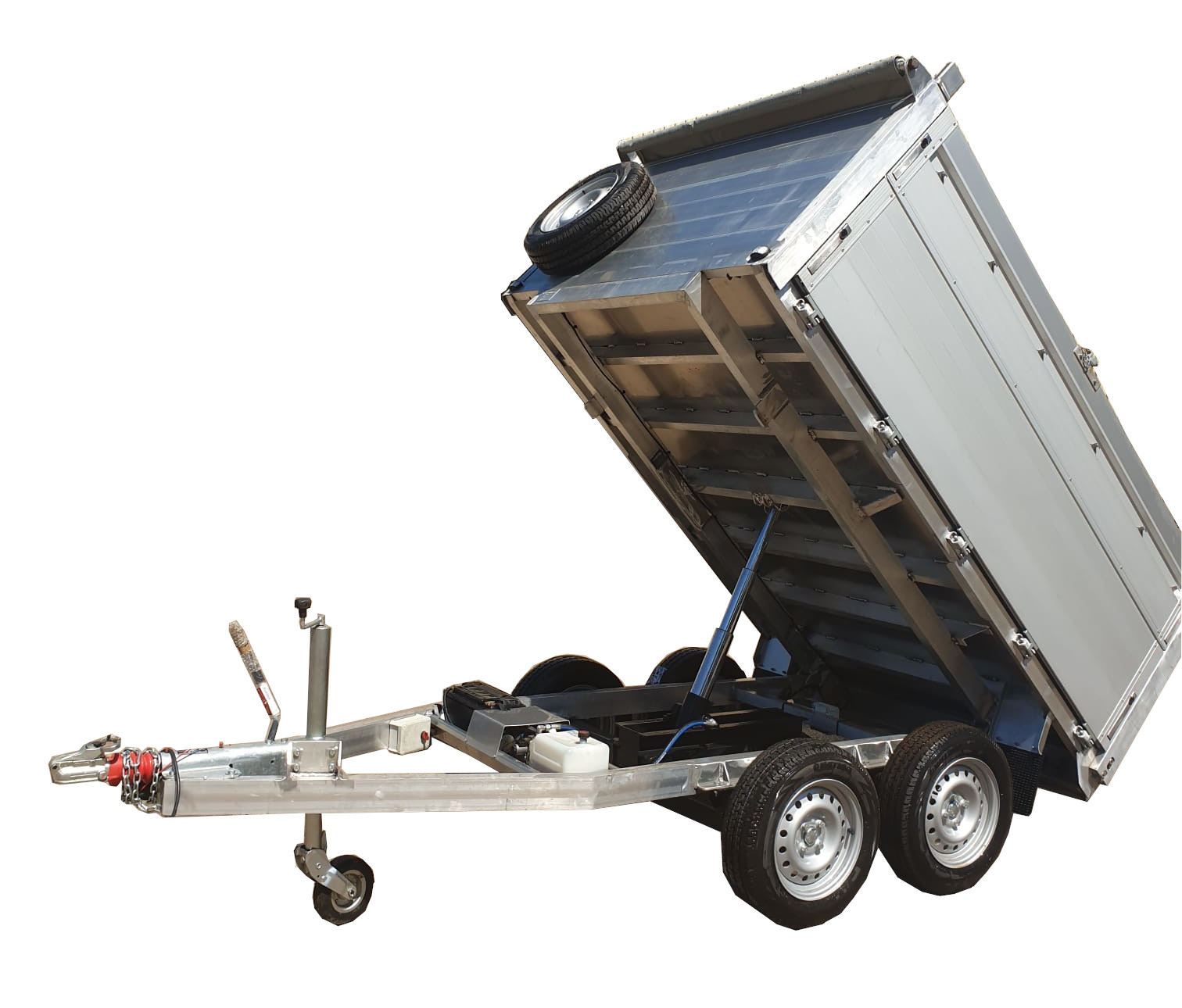

.....fast det funkar ju inte. Man måste ju kunna dra släpet också. Skulle inte säga att släp med tipp typiskt ser ut så.
Sant, när jag bildgooglar finns det inte många. Men de är bara tippsläp jag sett fenomenet på iaf.
