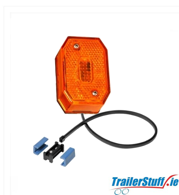

Det verkar som elsystem på släp numera är uppbyggt med strömtjuvar
Tänkte ta bort sidomarkeringsbelysningen (oranga), men det är typ omöjligt utan att förstöra kopplingen (efterom strömtjuvskopplingen är en engångsprodukt)
Man kommer inte upp med huvudet att se på baksidan, men ok plats för händer och fingrar. Vet dock ej exakt hur kontakten är uppbyggd då jag ej hittar likada armaturer/kopplingar tillsalu
Armaturen är lös, men kabeln sitter kopplad precis bakom så det går bara typ att vrida armaturen och inget mer...
Dessa är de så nära jag kommer/hittar, kanske har uppgraderats till dessa. Släpet är ju från 2005
ihopskarvning
Någon som har pillat med detta system? Byter man hela härvan när man väl behöver pilla med det?
ihopskarvning
ihopskarvning
[media][bild]
Den vita strömtjuven på bild är inte engångs. Om jag minns rätt, det ser ut såhär på mitt Anssems också, så drar man den vita delen i kabelns riktning så släpper den. Den är formad som en kil som passar in i den del som har stiften som går in i kabeln....svårt att förklara i text.
Den är inte gjord som de blåa kontakterna du har på efterföljande bilder.
aha, sedär. Tackar! Udda att man inte lyckats hitta en bild av de rackarnaMathiasS skrev:
De börjar bli lite halvtrötta, så det är väl bara byta när plånboken är framme
