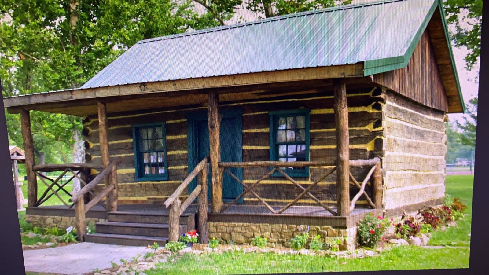

Håller på att skissar på strandskyddsdispansansökan på vår bastu och frågar är vad ni som byggt egen bastu är riktigt nöjda med?
Jag har tänkt att bo kvar 30-40 år i alla fall så den får kosta en slant.
Det lutar mot att det blir:
- Vedeldat aggregat då stugan ligger i skogen
- Timmestomme för att smälta in med de två andra timmerhusen på tomten
- Bastun bli 3x2,5 meter (2,3 i takhöjd), ganska stort men med en rejäl aggregat borde det kunna bli bra ändå (tror jag). Kanske en sån här:
https://www.bastuspecialisten.se/ba...-bastuugnar/saga-30-tackningsomr-ade-22-30-m3
Tycker att det brukar vara skönare att bastu i stort utrymme.
- Omklädesrummet blir också 3x2,5 meter inklusive dusch. Hela bastuhuset blir 3x5 meter (innermåttet) plus ett skärmtak tak på 2,5x5 meter (se bilaga på ungefär hur jag tänkt formen på huset). Jag vill inte ha en Herrejössös stor bastu-byggnad men värdelöst att bygga lite för litet.
- Tänkte ha en gjuten platta med golvbrunn så att man kan stänka ordentligt med vatten. Jag tänker att det blir dragit med enbart torpargrund och gillar inte plastmattor som fuktspärr. Här får ni gärna komma med förslag!
- Stort fönster ut mot sjön 2x2 meter (jag råkar ha ett sådant liggande).
- Tänkte ha cellulosa isolering i taket, då slipper man väl problemet med ångspärr. Bastun kommer stå kall för det mesta förutom då man bastar.
Jag har funderat med tänkte inte:
- Bygge i lecablock. Egentligen gillar jag att mura men det smälter inte in med de andra husen.
- Funderat på att bygga bastun ute på bryggan med en golvlucka rakt ner i sjön. Hade varit häftigt men jag är rädd att isen drar med sig bryggan och bastun. Jag har ändå bara ca 20 meter till sjön.
- Har funderat på någon vedeldad badkar men det känns som att det blir en del att ta hand om och onödigt om man har bastun.
- Är lite sugen på att mura en skorsten för att det är snyggt men känns lite omständigt. Kanske ångrar mig om några år.
Vad säger ni? Är det något i älskar i eran bastu som jag ska försöka klämma in?

1. Mycket sten i aggregatet = bra löyly
2. Ventilation och tilluft
3. Sitta högt
4. Breda lavar - ligga utan att arm trillar av kanten
5. Golvbrunn
6. Vattenkran i bastun (badkastning och rengöring av bastun)
7. Utsikt genom fönster
8. Belysning
9. Dubblar duschar (samtalet kan fortsätta i duschen)
Två nivåer på sittlavar + fotlav, helst även fotlaven bred/sittbar med uppdragna fötter. Dvs tre nivåer.M Mattsan33 skrev:Hej

Då kan alla välja önskad värme då temperaturen skiljer mellan nivåerna. Inte lätt att elda fram en exakt temperatur. Kräver nog minst 240cm innerhöjd (jag har 248).
Helt enig med att stor bastu är rätt.
Vår är 3*4m, isolerat tak och väggar men öppet trallgolv. Inga problem att nå 110° med denna ugnen https://www.k-rauta.se/produkt/bastuugn-harvia-vedeldad-20-pro-es/6410082666867
Tycker vattenvärmare är ett krav, finns inget som slår känslan av renhet efter ett riktigt bastubad med kallbad och efterföljande tvagning i bastun!
Är även extremt nöjd med trallgolv som ger bra tilluft och funkar bra med mycket vatten.
Det absolut bästa är nog ändå att det är 2 steg till badet, blir många isvaksbad när man inte hinner svalna innan man hoppar i.
