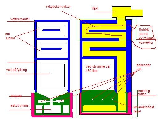

Detta blir ett väldigt stort ämne men jag skulle bli glad om vi kan hålla det till att hjälpa varandra så mycket som möjligt sedan vilket ämne det slutar med har mindre betydelse men min intention är att den skall handlan om förbränning
Du är inne på ett ämne som jag också laborerat med, utan att nämna namnet på min panna handlar det om en underförbränningspanna från mitten av 90-talet,den ansågs vara bra på sin tid. Pannan tillverkas inte längre men finns i en ny förbättrad version( kallas visst utveckling att göra om en "dålig" till bra/bättre konstruktion).
Så varför kan inte den småskalige vedeldaren göra det samma? visst går det men det tar en massa tid ,om du eldar ca.4-tim varje gång du behöver energi till varmvatten VV eller värme V och har gjort en ändring/modifiering tar det 4-tim+/-
några eldningstillfällen innan du kan se om det ger positivt resultat PR+ eller NR- .
När man börjar med "förbättringar" är det viktigt att DOKUMENTERA Kg ved som användes
Hur många grader C höjdes temperaturen
I tank (medeltal topp/botten)
Hur påverkades RGt +/-
Tiden det tog att ladda (stanna laddpumpen?)
Hur mycket uttag av energi gjordes under tiden
Drag, mm.+allt annat jag inte kom på nu.
STEG 1
Vi börjar med att väga veden( medelvärde 19.2MJ/kg ts) så fram med badrumsvågen!! den duger gott i vårt fall,
fyller pannan noterar alla parametrar vi kan komma på och så eldar vi som -normalt utan att öppna luckor vrida på thermostater osv.- antecknar RGt ,tempökning , drag ,alla inställningar + allt du tror påverkar effekten/verkningsgraden.
Vi eldar så här x=antal gånger och får ett medelvärde på panna RGt laddtid temperaturhöjning i tank osv.

Jag ser på dina bilder att du ägnat en hel del tid till utveckling/förbättring av din panna pr95.
Visst är det ett roligt ämne detta med vedförgasning/förbränning väldigt stort ämne man lär sig nya saker hela tiden.
Toppen på din panna är det en extra rökgasväxlare du byggt eller?

DU har bra ögon kricken! nej jag har inte byggt till rökgasväxlaren ännu men funderar på att göra en panna enligt skiss,kricken_ skrev:
i mitt fall ser pannan ut som i skissen utan den extra växlaren .
Efter byte av keramik mot eldfast sten /plattor sådana man använder i ugnar m.m. fick jag upp temperaturen så högt att laddpumpen inte hann med Rgtemp (också problem med tangentbord) steg betydligt över vad jag normalt kom upp i
180-250C ,jag insåg att växlaren eller genomströmningen i pannan måste förbättras.
Alternativ 1 var att sänka fläktens varv /kapacitet vilket medförde att effekten sjönk i pannan laddtiden blev längre
2 var att öka genomströmningen dvs. jag ströp cirkulationen från pannan till laddventilen och fick mera inblandning av tankvatten eftersom jag har en enkel ESBE ventil igen laddomat var det enkelt att strypa.
3 vore att öka växlare =mera vatten som kyler längre tid för Rg att gå genom pannan,eftersom det är den mest komplicerade sättet har det ännu inte blivit gjort skissen är ett förslag på hur en panna kan/bör se ut enligt mitt sätt att se på saken.
Pannan jag har innehåller ca.75l min "nya" keramik är bara hälften så tung som den gamla
Rg-fläkten går att reglera om jag kör den fullt får jag upp Rgt över 220c men då blir det problem med att kyla
om Rgt håller sig under 200c fungerar allt finfint.
Veden som används är kanske onödigt torr och fin den kunde vara betydligt grövre o fuktigare.
Återkommer med skiss på hur keramik/eldfast tegel utformades mvh pr95

När man väl kommit dit du är pr95 så är det rätt delikata problem man har.
Att bygga en extra värmeväxlare är ju inte så dyrt men för att det skall vara någon mening så måste ju förbränningen vara perfekt.
Och där du nu är det är dit vi andra vill nå (men jag kan tänka mig att du inte är nöjd pga att det var en eldning som var bättre än den andra.. varför är det inte alltid den där perfekta??) men vägen dit är väldigt lång men den blir kortare för varje tips vi kan förmedla.
