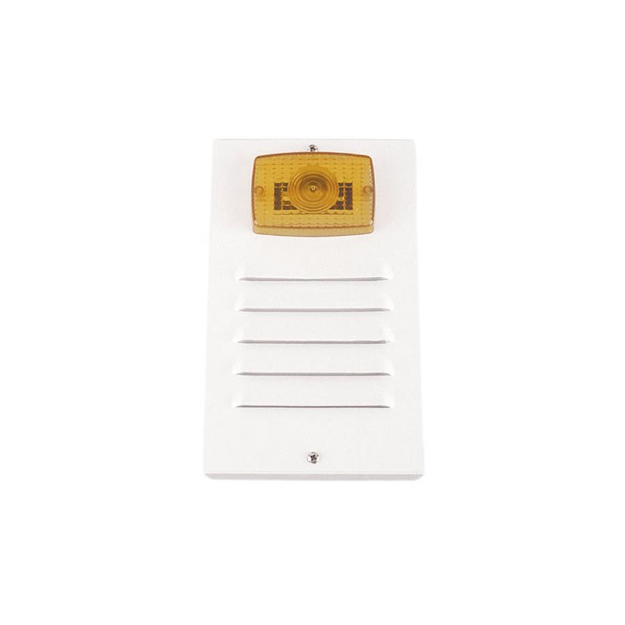

Det var precis nåt sånt jag oroade mig för. Se nedan bild på sirenen, går den att identifiera?Andreas La Motte skrev:
Hur tystar/dämpar jag den snabbast om den går igång?

En redig hammare......
Det ser ut som en tl-10 siren, den har plats för internt batteri. Men det är bara att öppna locket och koppla ur. Ev. sabotagelarm borde redan löst ut när du öppnat centralapparaten.
För övrigt är det ett bra larm, hoppas inte det ska ersättas med något trådlöst junk. Du kan säkert tjäna en hacka på att sälja delarna.
