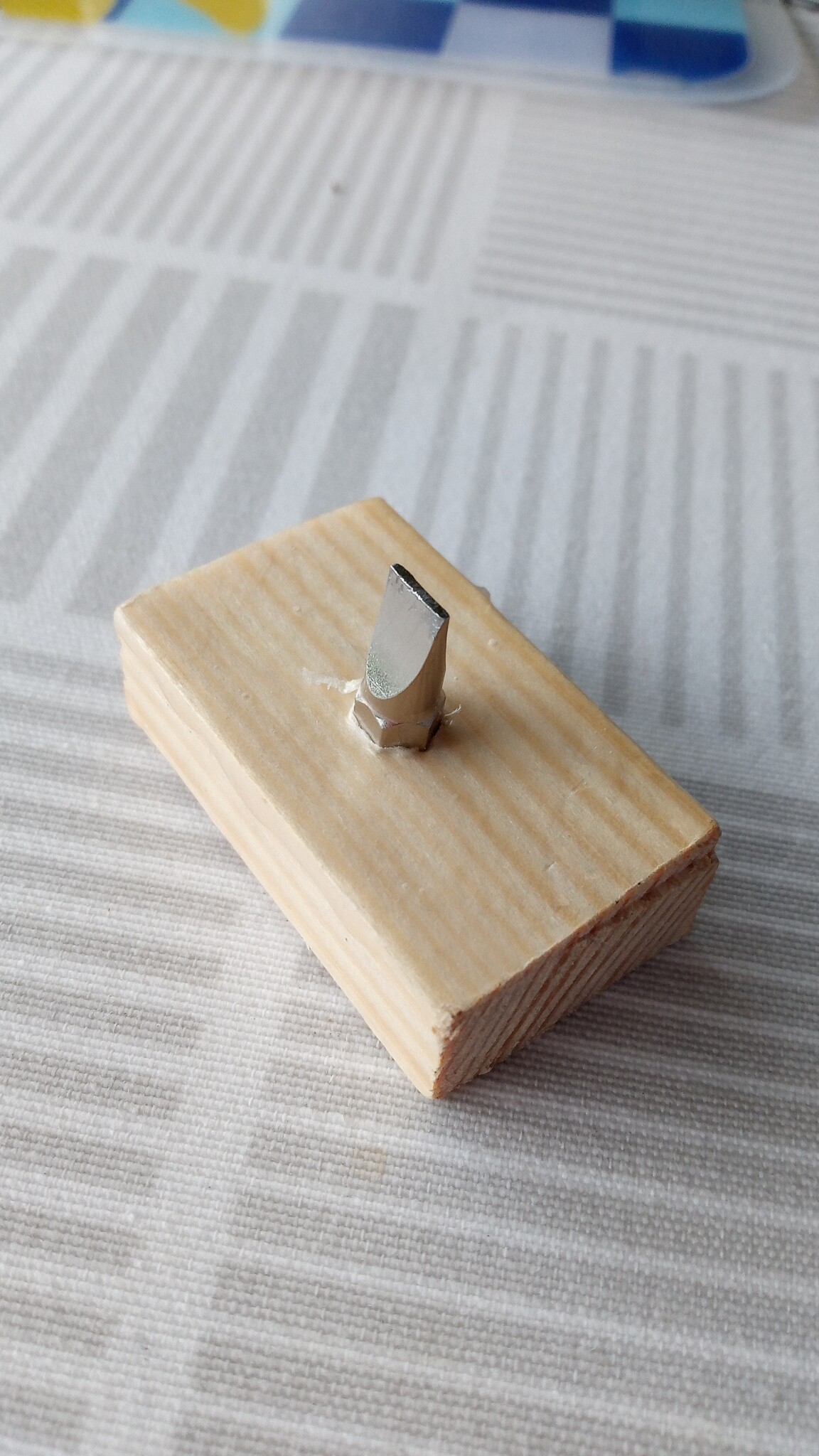

Jag håller på och byter ut ursprungliga fönsterbänk till smalare sådana. Dessa är av granit eller marmor och vilar på vanliga hyllkonsoler. Även konsolerna måste bytas ut till smalare sådana.
Problemet som uppstått är att en skruv som håller ena konsolen i mitten sitter så långt ner bakom element att det omöjligen går åt komma åt den, som jag ser det, utan att demontera ner element.
Hur fasiken gör man detta på korrekt sätt? Det kanske är en fråga för VVS:are snarare än någon annan, om man nu inte ser något annat lämpligare alternativ.
Det gäller en bostadsrätt och huset är byggt på sent 50-tal. Elementen är därmed lika gamla. Dessa fungerar felfritt, så de har jag inte tänkt byta ut. Termostatventiler är MMA, utbytta några år sedan.

Njaa, böjbar skruvmejsel skulle kanske kunna funka, men skruven sitter åt som satan. De lättåtkomliga har jag slitit huvud på och lyckats ta loss med blod, svett och tårar. Då har jag försökt använda mig vanlig skruvmejsel och skruvdragare. Fick använda bits monterat på momentnyckel för att få loss vissa skruvar. De har suttit där i 60 år trots allt!
Att kapa konsolerna vore kanske ett lämpligt alternativ i början. Men jag har lyckats få loss 14 av totalt 16 st konsoler redan. I och med att det enbart är 2 st kvar är det därför inte något alternativ.
Det är så smalt utrymme baktill, mellan radiator och väggen, och dessutom något indraget, att det inte går att få dit vare sig en liten vinkelkap eller tigersåg för att skära av skruvhuvudet och låta skruven sitta kvar.

Nä, skruven är med kullrigt huvud och enkelspår. Går inte att greppa huvudet korrekt med en tång. Inte minst pga utrymme.

Borra ett 6 mm hål, slå ned en bit och du har en primitiv vinkelskruvmejsel.
  • En träbit med ett borrat hål där en skruvmejselspets har slagits in, vilket visar en enkel vinkelskruvmejsel.
