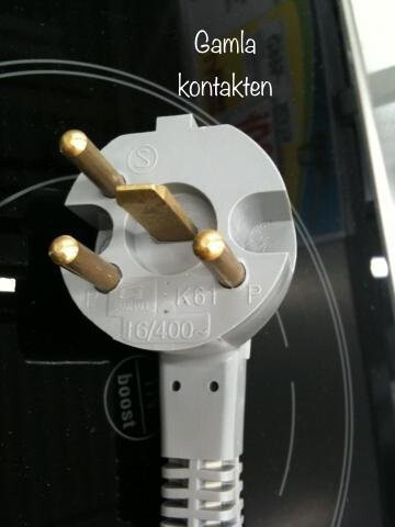

Har köpt en enfasspis som levereras utan kontakt. Gamla spisen har en inte allltför gammal 3-pin Perilexkontakt, gummikapslad, så det borde vara enkelt att få till motsvarande för nya spisen. MEN: hur f-n kommer man in i den kapslade Perilexkontakten? Ser (väldigt små) hål på den gamla, så misstänker att det går att öppna och dra ut nån kasett där inkopplingarna sitter.
Byt sladdställen mellan spisarna, om den gamla känns fräsch?P Praxi skrev:Har köpt en enfasspis som levereras utan kontakt. Gamla spisen har en inte allltför gammal 3-pin Perilexkontakt, gummikapslad, så det borde vara enkelt att få till motsvarande för nya spisen. MEN: hur f-n kommer man in i den kapslade Perilexkontakten? Ser (väldigt små) hål på den gamla, så misstänker att det går att öppna och dra ut nån kasett där inkopplingarna sitter.
En trepinskontakt saknar nolla och kan således inte användas till en 230V spis.
Sannolikt går den att koppla om för matning från fler faser.
Ska man byta spis. Kolla vilken spänning den gamla har, står på skylten, 3 X380 (400 ) V så köp en ren 400 V spis, bara sätta i stickproppen ( har 4 stift ) eller 3X 380 ( 400 ) + ett N. Då finns allt, 5 tampar kopplade i uttaget och går att ha en 1 fas-spis ( beror på säkring fram ) och kabel ( 4 m2 ) Då går det att ha en 2 fas eller 3 fas spis. Viktigt då att det står 380 ( 400 ) +N ( 5 stift på kontakten ) på den nya

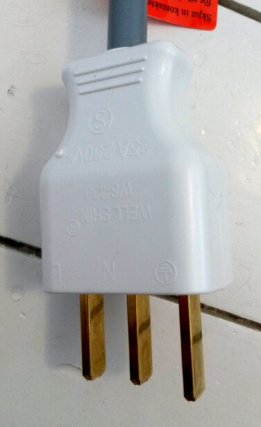

Fösta bilden en ren 400 V spis, andra bilden är för 230 V spis 1-fas, byt spis till en annan med 400 V , Är det en häll induktion du ska ha, så måste det kollas upp i uttaget om det finns en nolla. Annars är det kört eller du få ta in en elektriker.Induktion är alltid 230 V till.
3-pin är för 380 ( 400 ) V och är den av äldre årgång är det säkert en 380 V. Utan nolla då det stiftet saknas på kontakten. Men för att vara säker på hur det ser ut i uttaget måste det öppnas. Man chanser inte att det är det ena eller andra. Lyft av locket på uttaget och det är 5 skruvar och kolla om det är kopplat på alla.
Oavsett vilket kan inte en perliex kontakt med tre stift användas till en 230V spis. Det var det som var frågan. Sedan blir följdfrågan om uttaget går att använda.
Den nedre är en Norwesco, inte Perilex.alm82 skrev:
Men det är svårt att svara på grundfrågan då det inte är klart vilken typ av kontakt det är. Om det är Perilex så borde det vara minst 4 pinnar inklusive skyddsjord.
Om det är en Perilexpropp som inte är fullbestyckad så kommer troligen 1-fasspisen gå sönder om den används.
